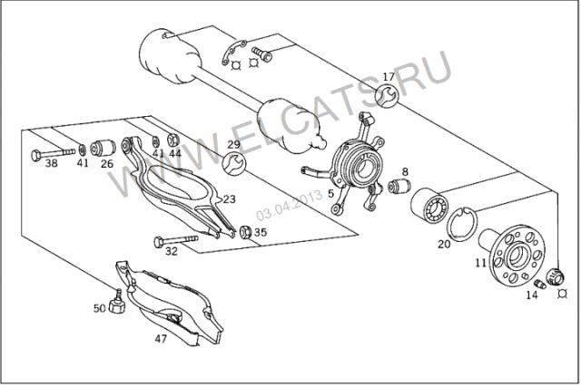

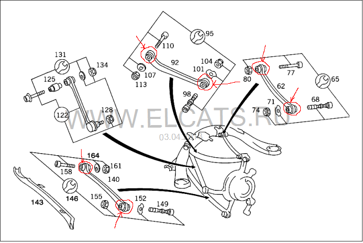

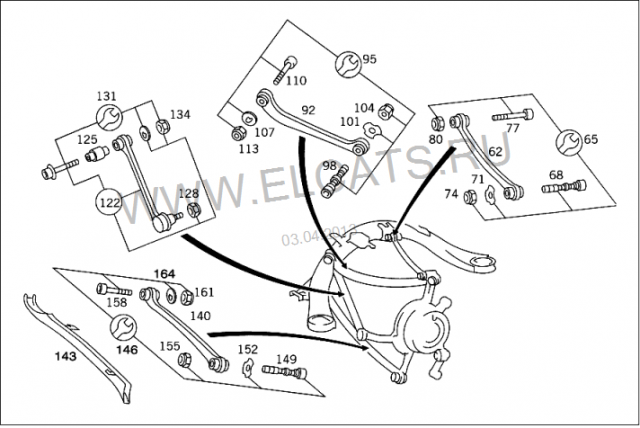

нужны номера сайлентблоков обведенных красным кружком на этом рисунке

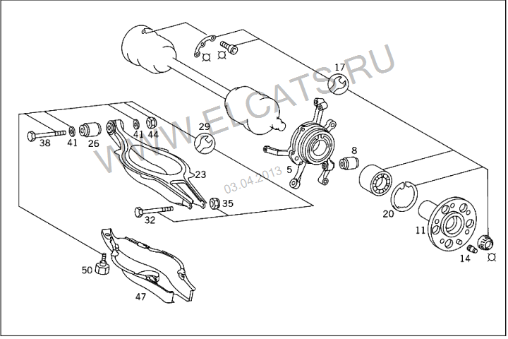

заводских отдельно не бывает, только если какого нить завода фтор каучуковых изделий
из схемы видно что они отдельно не позиционируются соответственно никаких номеров деталей по оригиналу или замене в природе не существует
отдельно есть только три №№№ 125, 26, 8

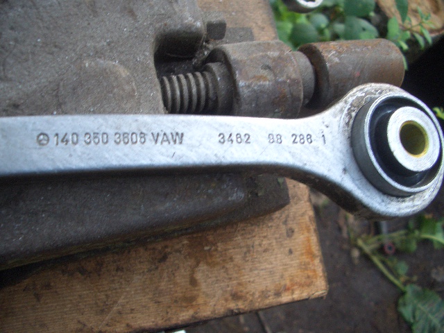

не может быть! я один раз уже менял сайленты на рычагах задней подвески справа! просто сейчас не помню их номера! на оригинальных мерсовских рычагах если приглядеться к сайлентам на них написаны номера! вот один из них A 140 352 48 65! такие же номера и на остальных сайлентах. вот они то мне и нужны!
меняется один раз сразу все и на несколько лет забываешь о проблеме

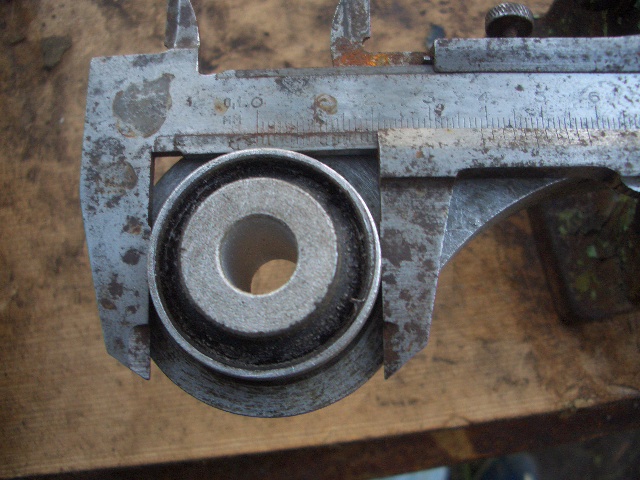

чисто из спортивного интереса взял с/б , каждого по два  2491301 / 2491401 / 2491501
номерки "правильные" с единичкой на конце, те как бы немецкий лемф,
но оригинал со спиленной звездой, был только в одном артикуле- 2491501 (A1403524665), при этом на коробке маде ин польша,
два других маде ин тайвань, на с/б нет вообще никаких опознавательных знаков!
с/б имеют диаметр 38,9 / 39,9 / 42мм, как видно пара отличает всего на 1мм, есть риск что кто то, когда то уже занимался таким "ремонтом" и в рычаг вместо 39мм, засунул 40мм со всеми вытекающими...
вполне допускаю что разные неоригинальные производители могут делать отверстия в рычагах как им захочется, исходя из имеющихся у них с/б, проще и дешевле наклепать один типо размер и пихать его во все рычаги)))

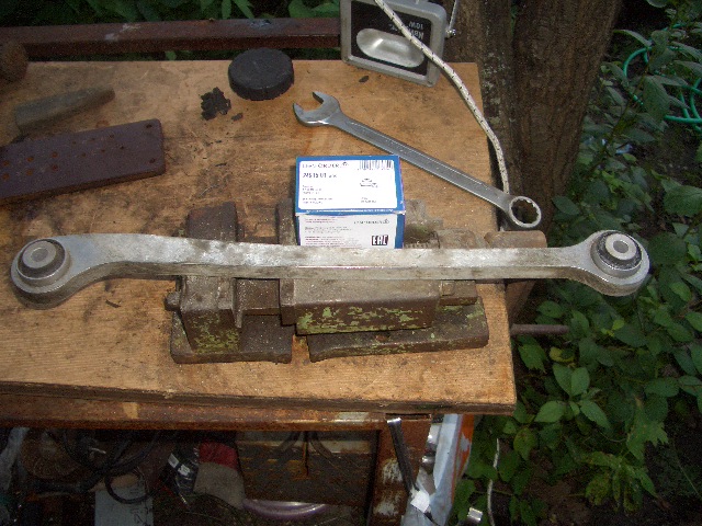

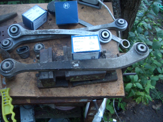

достал из цвет мета старые рычаги, удалил изношенные с/б, и...
новые, те что с оригинальным номером, сели с хорошим натягом, те что без опознавательных знаков, вошли чуть легче...
во всех трех рычагах посадочные отверстия разного диаметра, грубо 39 \ 40 \ 42 мм
с виду все красиво, но вот сколько проходят китайские изделия? думаю что не долго
данная процедура имеет смысл только если есть "оригинальные" с/б, но их нет, кроме одного артикула, всякие феби, сваг, китайцы итд не ходят!
на разных форумах полно тем - поменял на феби, проехал 1000км и опять все развалилось)))
по мне лучше один раз заплатить и забыть на несколько лет, чем каждый год делать эту процедуру
89OЗ7O8Ч2ОО

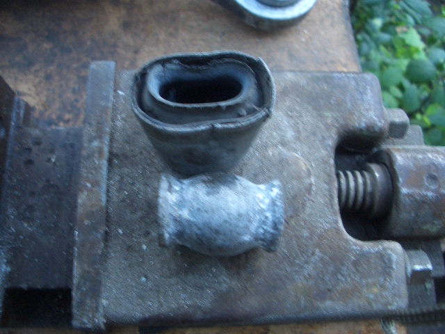

а вот так выглядит внутренняя втулка
