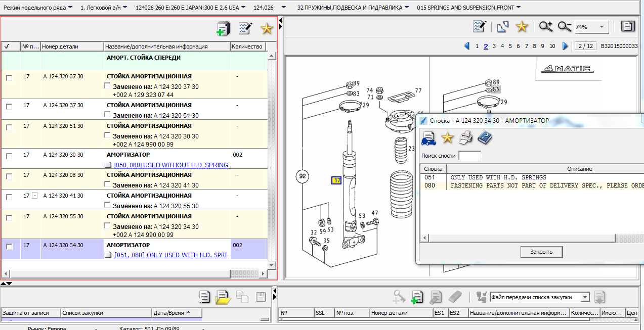

#15 ОФФЛАЙН   Gazzel
Отправлено 13 April 2013 - 17:06
что такое усилиннеы? есть аммо хд, которые реклама позиционирует как усиленные на выносливость, а есть обычные аммо, но с усиленной жесткостью.
#16 ОФФЛАЙН   EVGEN1678
EVGEN1678
  • Cообщений: 18
    W210 E240
Отправлено 15 April 2013 - 06:21
парни, так знает кто-можно ли ставить усиленные аморты с обычными пружинами?
1 тип (A 124 320 07 30 и все аналоги, заменители) - без усиленных пружин (used wihout h.d. spring),
2 тип (A 124 320 08 30 и все аналоги, заменители) - только с жесткими пружинами (ONLY USED WITH H.D. SPRING)

#17 ОФФЛАЙН   Жэка
Жэка
  • Cообщений: 362
  • Город:Могилев, Беларусь
    W124, 2.0D, 2,5D (605)
Отправлено 15 April 2013 - 09:21
похоже ситуация проясняется 8) ...у меня стоят Bilstein 24-013895 (по каталогу-усиленные), так вот если в элкатс выбрать вышеуказанный вариант, то в экзисте как раз и показывает мои аморты, и получается что их нужно ставить только с жесткими пружинами, где-то в теме еще мнение было, что усиленные аморты как ни странно наиболее мягкие, отсюда и логика получается-что только с жесткими пружинами...
может левый аморт у меня и подгулял из-за несоответствия
MB W124, 2.5D, 1995 г.в., 5МКПП
#18 ОФФЛАЙН   EVGEN1678
EVGEN1678
  • Cообщений: 18
    W210 E240
Отправлено 15 April 2013 - 10:50
поставь то что было с завода, и пружины и аморты, согласно твоей комплектации... это будет самый лучший вариант
