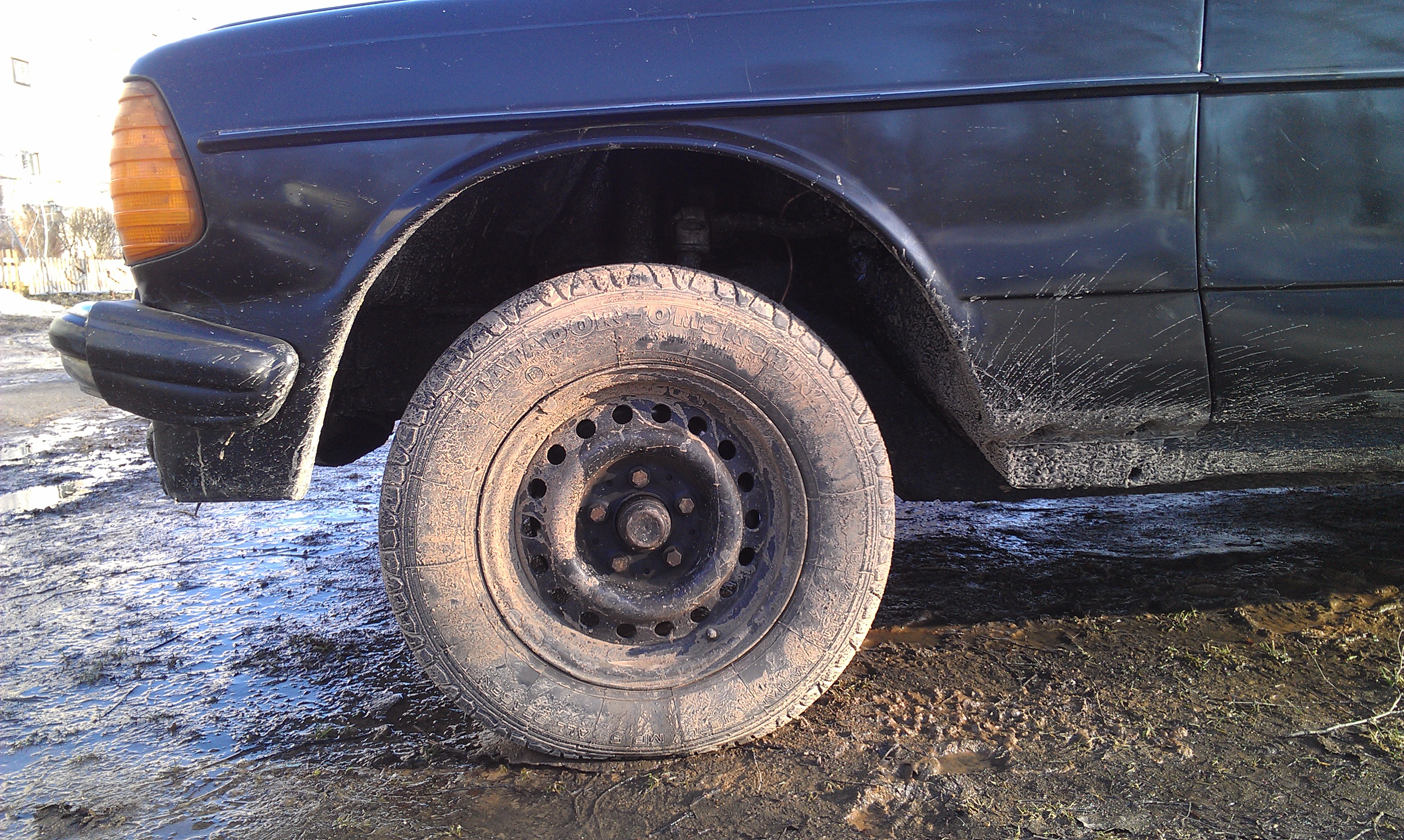

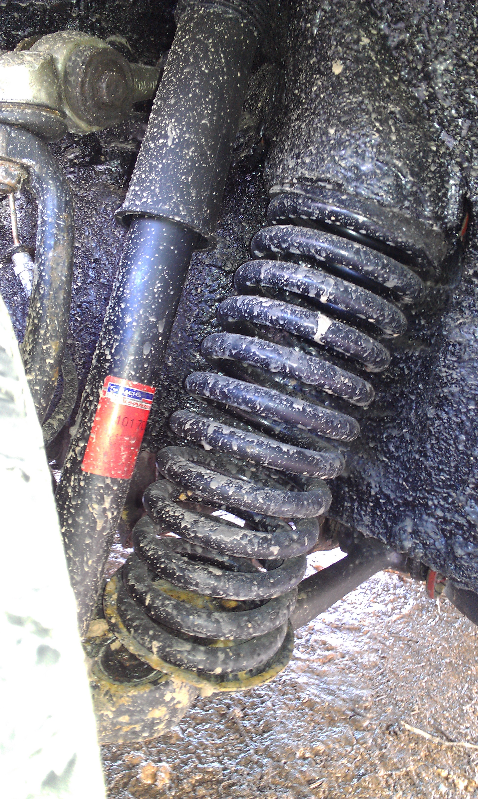

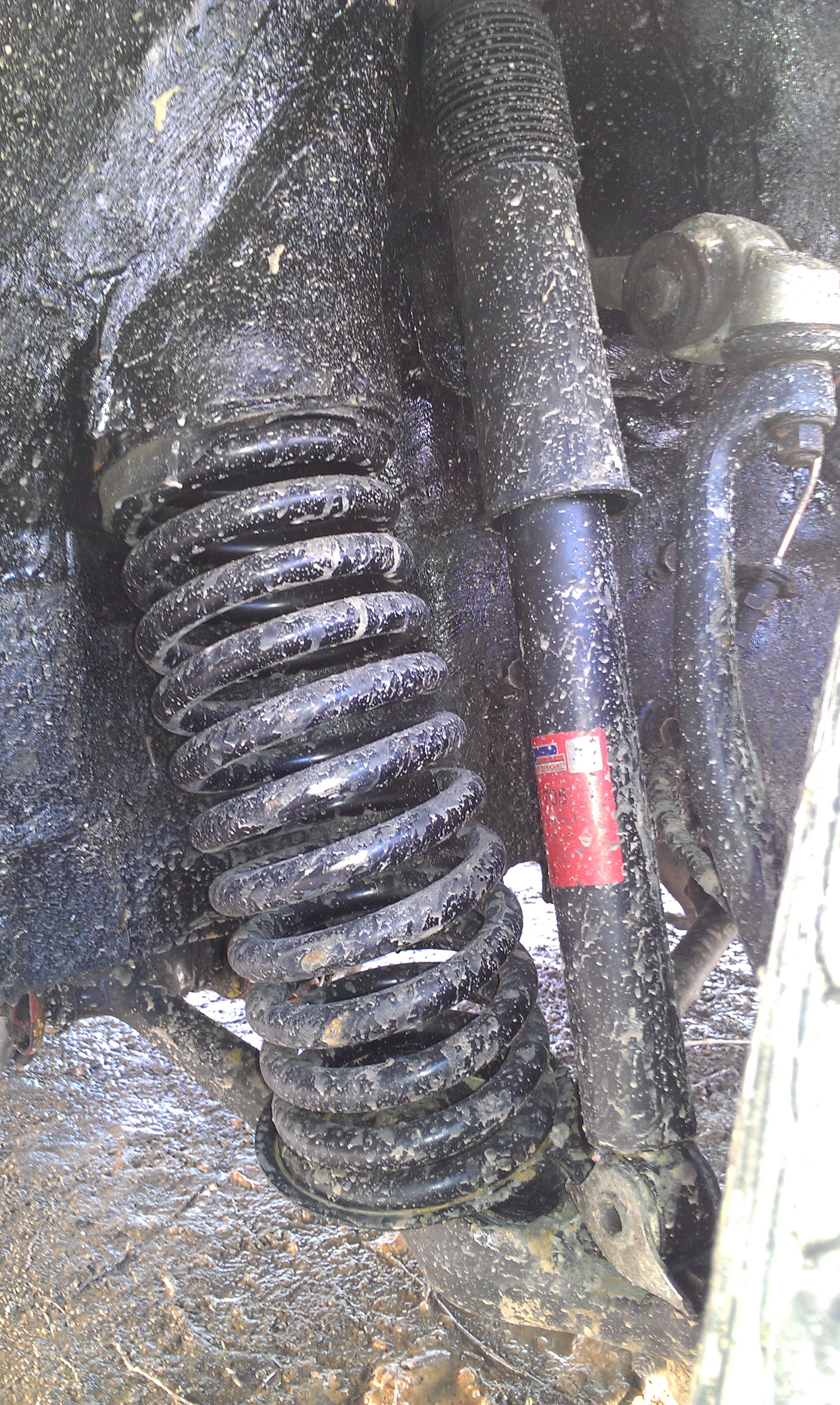

Номер новых пружин напиши... Аморты нормальные взял.., По возможности сделай фото как задран перед машины и как установлена пружина.
Наконец добрался до машины...

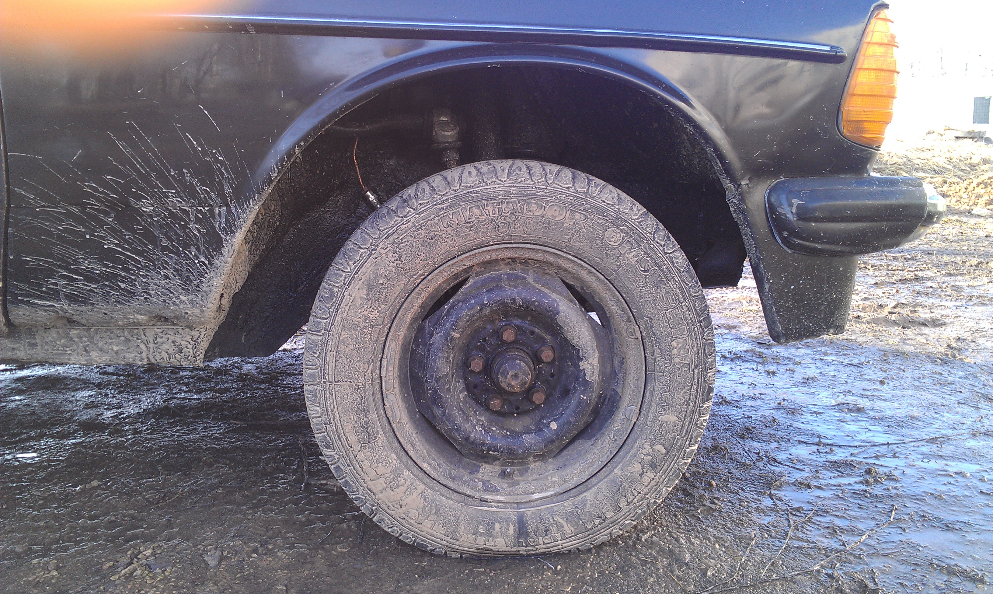

Отправлено 12 April 2013 - 21:38

Адов жип! :biggrin: голова поди в арку лезет?

не удивительно что аммы не работают. пружины не те

фигасебе.... у меня с вынутым двигателем сейчас так задрана.
Висят на стенке у меня 2 комплекта передних пружин. От машины с 615-м дизелем и от машины со 110-м. Так вот сравнивал - кол-во витков у них разное. Думаю все таки что ты поставил не те пружины. у тебя 12 витко насчитал. Завтра посмотрю и сравню у себя.

приглядись как пружина стоит. она соскочет с посадочного места. Сдесь смело полтора витка пили ставь. И наверно еще нудо будет пилить.

Повторюсь, пружины были установлены точно такие же как стояли ( по высоте и количеству и толщине витков).

а че повторяешь? по факту то видно что совсем другие. пилить не советую - они и так жестче, так когда упиливаешь пружину- она становится еще жостче.
