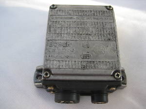

Это как выставить ?тут тема была,по шкиву коленвала выставляешь и все.
http://www.w201club....showtopic=25601
"Блок ЕЗЛ не позволяет проводить регулировку УОЗ поворотом тремблера, зато на него заведен вакуум и УОЗ меняется в зависимости от нагрузки двигателя, сам ЕЗЛ обеспечивает электронную регулировку. "
Короче я поставил как в книге на 0|1 на метку "|" где то меня обманули :(
