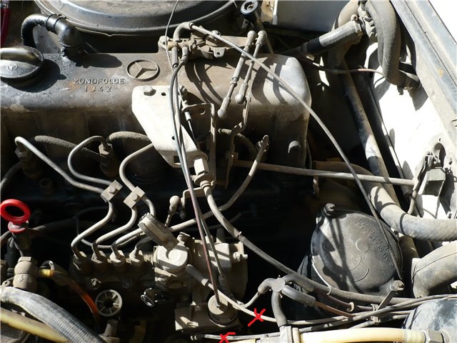

фотка вот такая есть. к замку идут те которые отмечены. Это по памяти, могу завтра с утра на машине точно посмотреть. если нужно срочно с утра, то скинь мне тел в личку, я гляну и перезвоню.
А вообще можно методом тыка подцеплять трубочки и всасывать. По "флажку" на тнвд будет видно какие из них цеплять на замок зажигания.
w123 240D 1980 АКПП.

Фото отличное. Но опять пара вопросов:
- что за флажок и как всасывать?
- на фото на клапанной крышке "синхрофазатрон" куда трубочки идут, так вот у меня он просто отсутствует. Нет сверху тяг таких и трубочек как-то по-меньше. :bangheat:

На фото синхрофазатрон для акпп, у тебя что?
Велик colnago  :wub:

фу-у-у-у... я думал у меня щас мозг порвётся. У меня механика :biggrin:
"глушилка", рычажок такой на тнвд есть, вот когда он вверх смотрит, значит на старте. Вниз - то двиг заглушен. как всасывать? ну ротом есс-но. А может дуть надо, я точно не помню. Пробуй говорюже.... ну или просто флажек ввернем положении закрепи при запуске.
на фото остальные трубочки да - для акпп.

Всю требуху - вакуумные трубки, повыдергивай. Нужно только -- от толстой белой вакуумной трубки, которая к вакуумному усилителю, тройник с выходом на тонкие вакуумные. От него трубка идет до замка зажигания. Там клапан. который перекрывает-открывает вакуум. На нем два "питуна").
От второго трубка идет прям до глушилки. Так что нужны только две трубки.

На фото у тебя два красных крестика, так вот от правого крестика 1см вправо будет крестик резиновый (четверник)). Снимай его, бери с синхрофраз..тфу.. с клапанной крышки резиновый кусочек трубки и ставь вместо "четверника". К нему трубка к замку. Остальное снимай.
190D 92г.
MB100D 88г.
