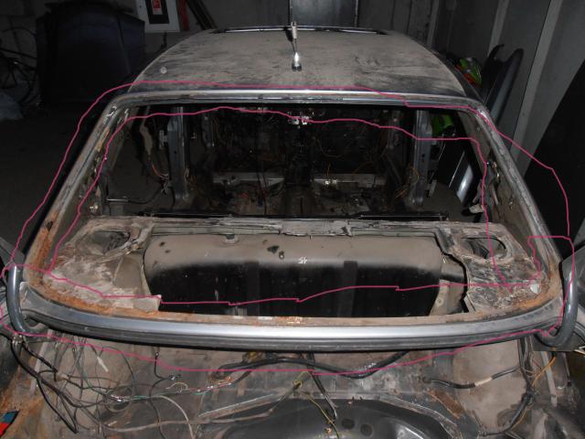

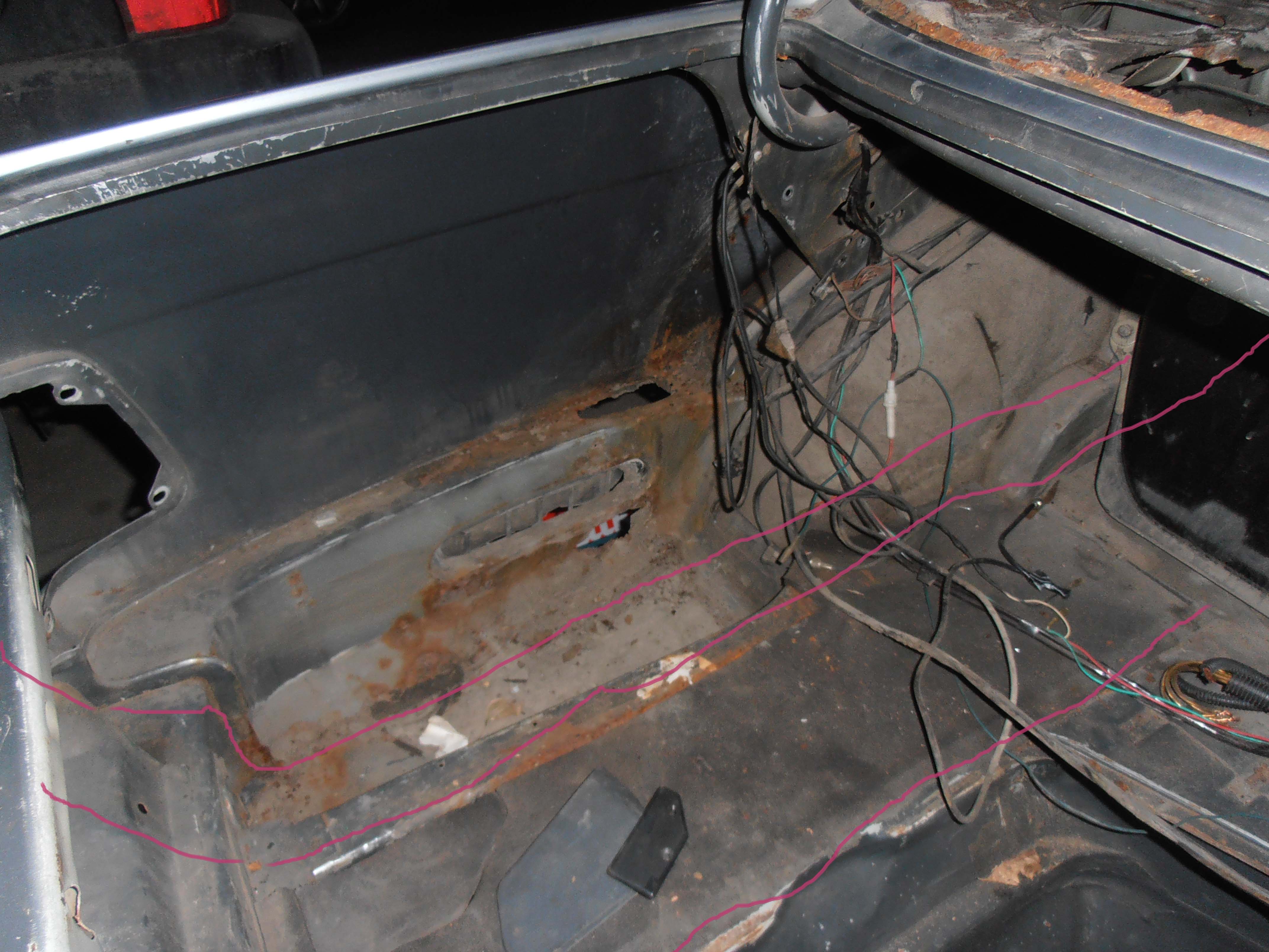

Добрый вечер, открыл эту тему, чтобы показать другим и обсудить, что бывает и что делать??? :applause:
Вобщем MB w126 был куплен в Краснодаре 3-4 года назад. На машине не было ни малейшего следа коррозии. (Правда были следы краснодарской техники покраски - об этом ниже).
Поездил я на нем с большим удовольствием, и хочу еще долго ездить. Поэтому разобрал его с коллегой, чтобы привести кузов в порядок.

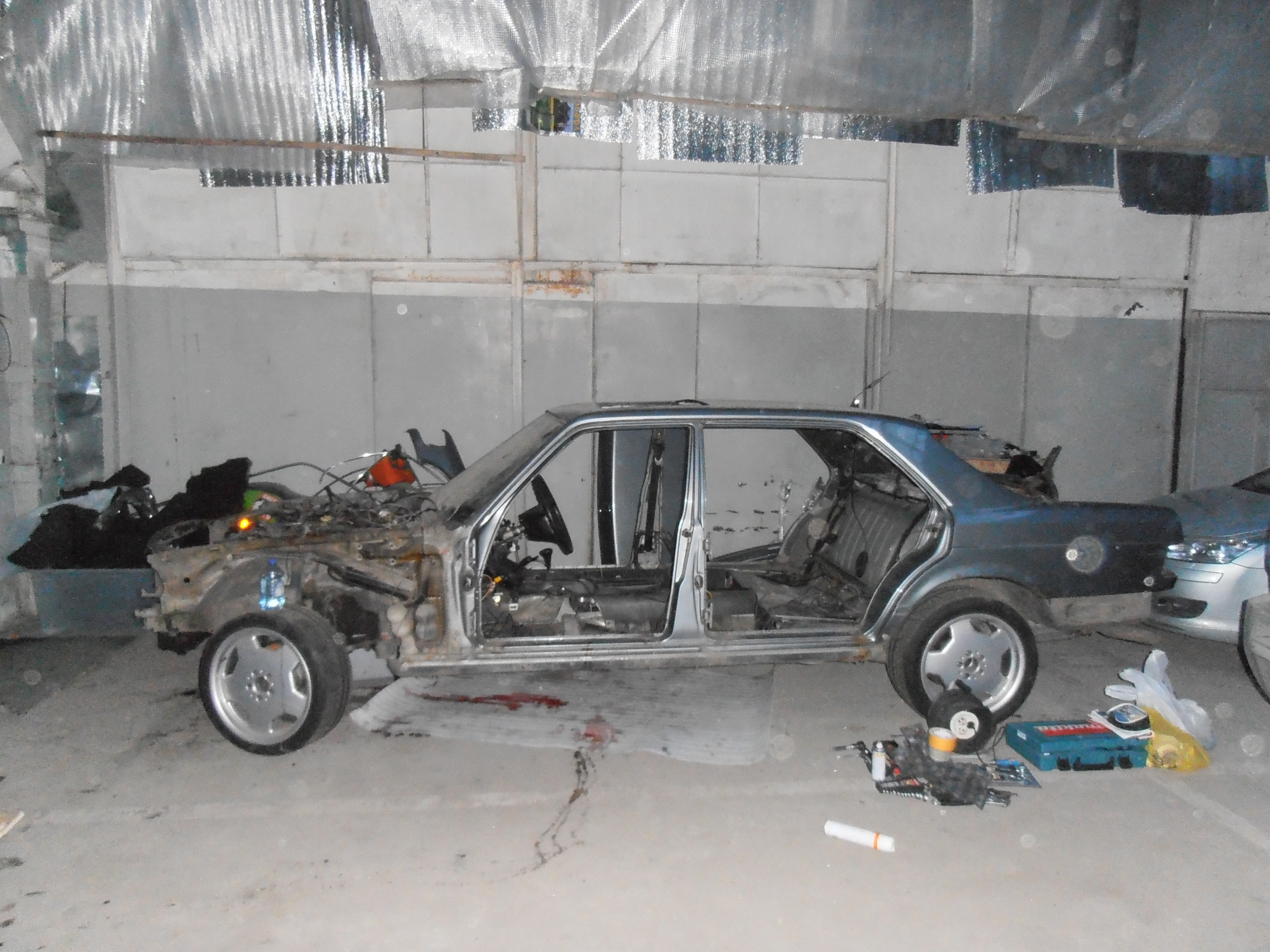

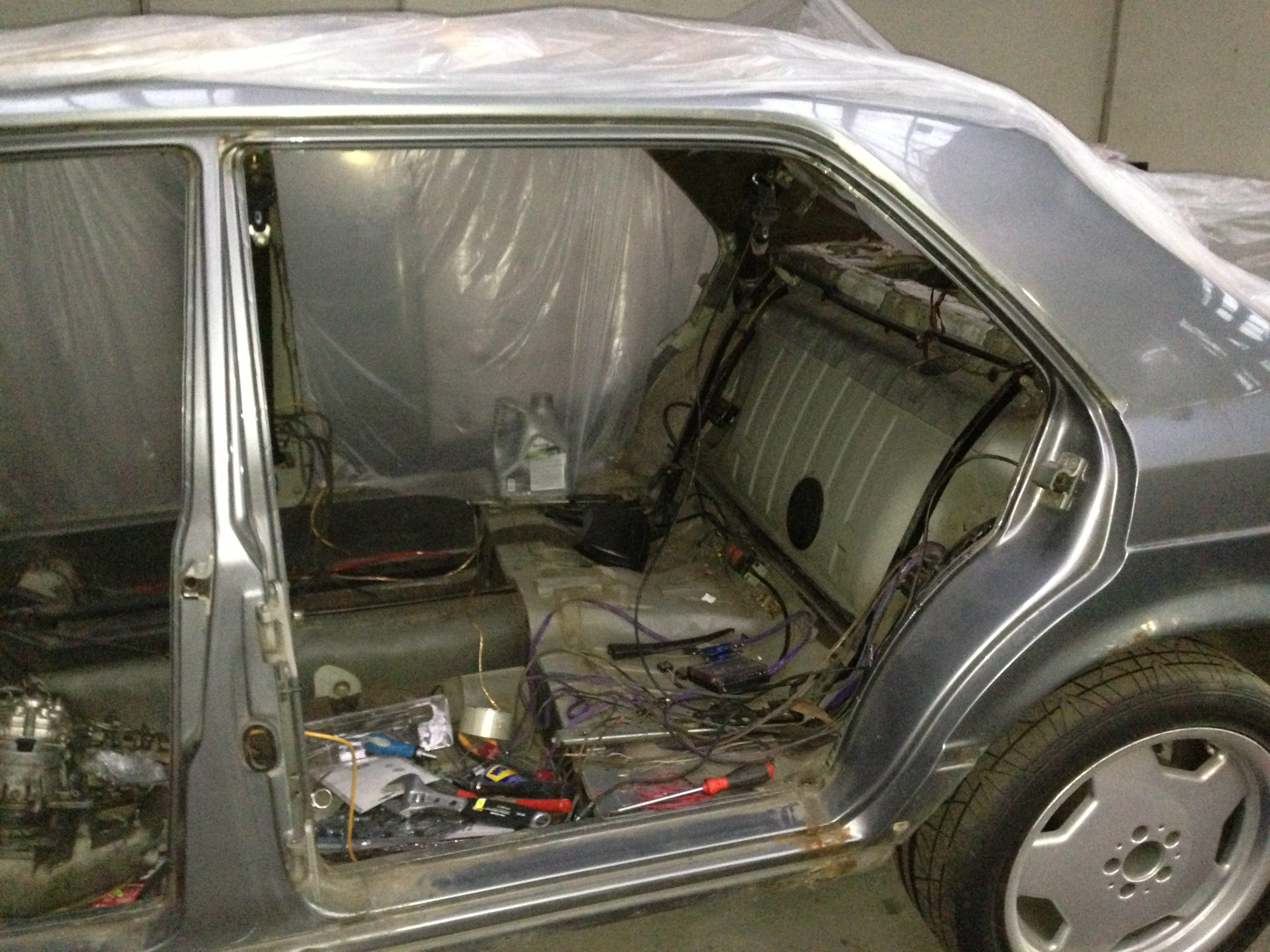

Вобщем разобрали и посмотрели. И конечно ах==ли :twisted:
Я всегда знал слабые места w126, но всегда печально видеть их на своей машине.

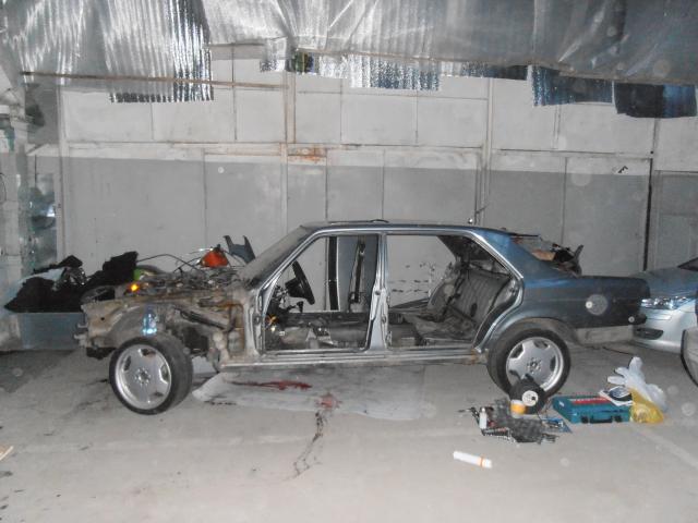

Сейчас разобрали до кузова (двигатель, коробку и кардан скинем через недельку):
Появились проблемы:
1)Найти сварщика. Я нашел проверенного, который знает этот кузов, но он уезжает :bangheat:
С форума знаю и видел, как работает товарищ Otis - супер (надеюсь он подскажет или возьмется)
Посоветуйте еще мастеров.

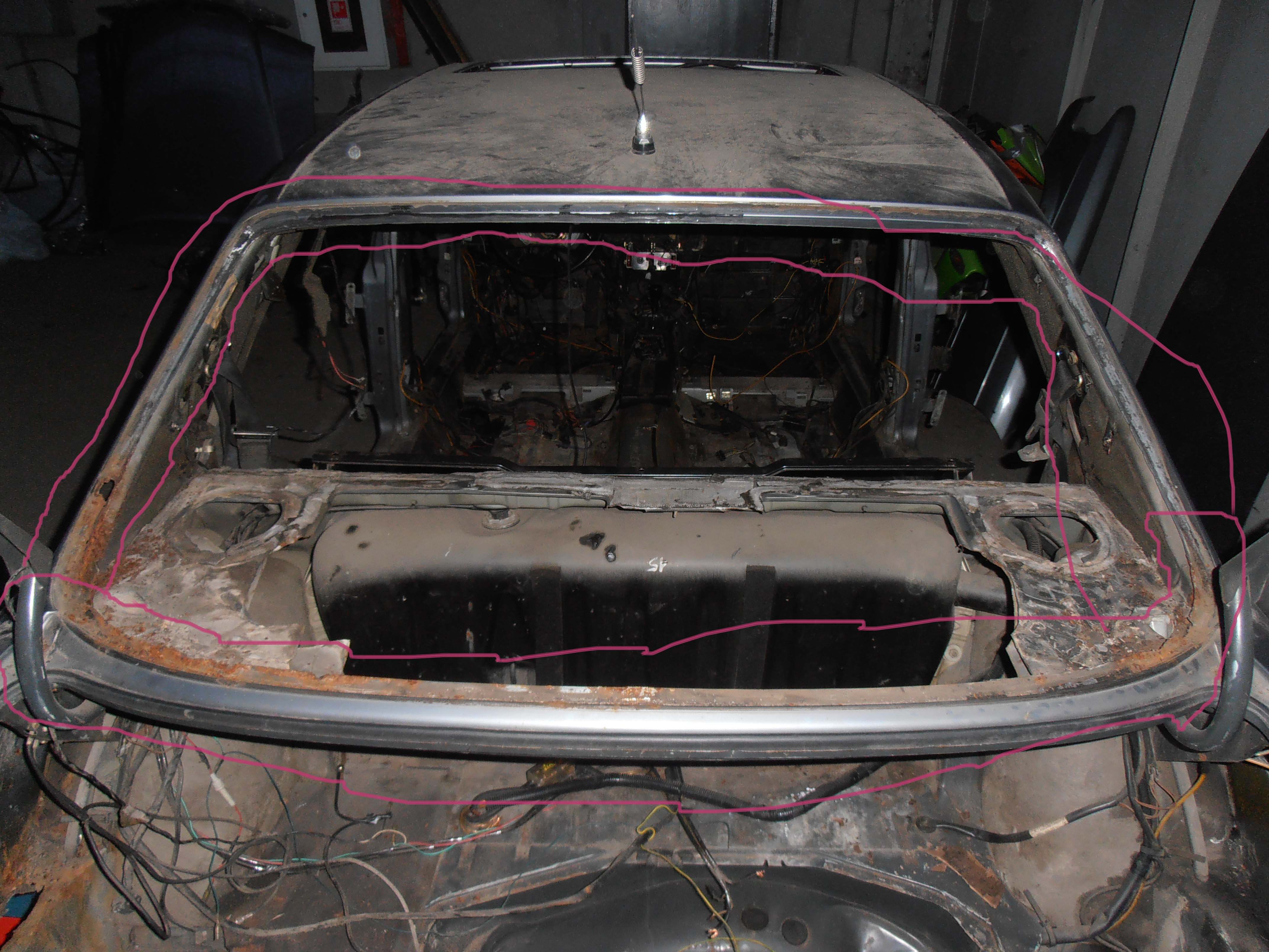

2)Сейчас смотрю и не моу понять, какие части сзади машины вырезать и заказывать с донора. (Зад очень сильно сгнил: багажник; левое крыло; заднее стекло) смотрите Фото.
2.1)Как и где резать заднее крыло?
2.2)Как и где резать заднее стекло и заднюю панель?
2.3)В каком месте резать багажник?
На фото я отфоткал как это выглядит :neutral:

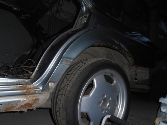

Вот еще левое крыло

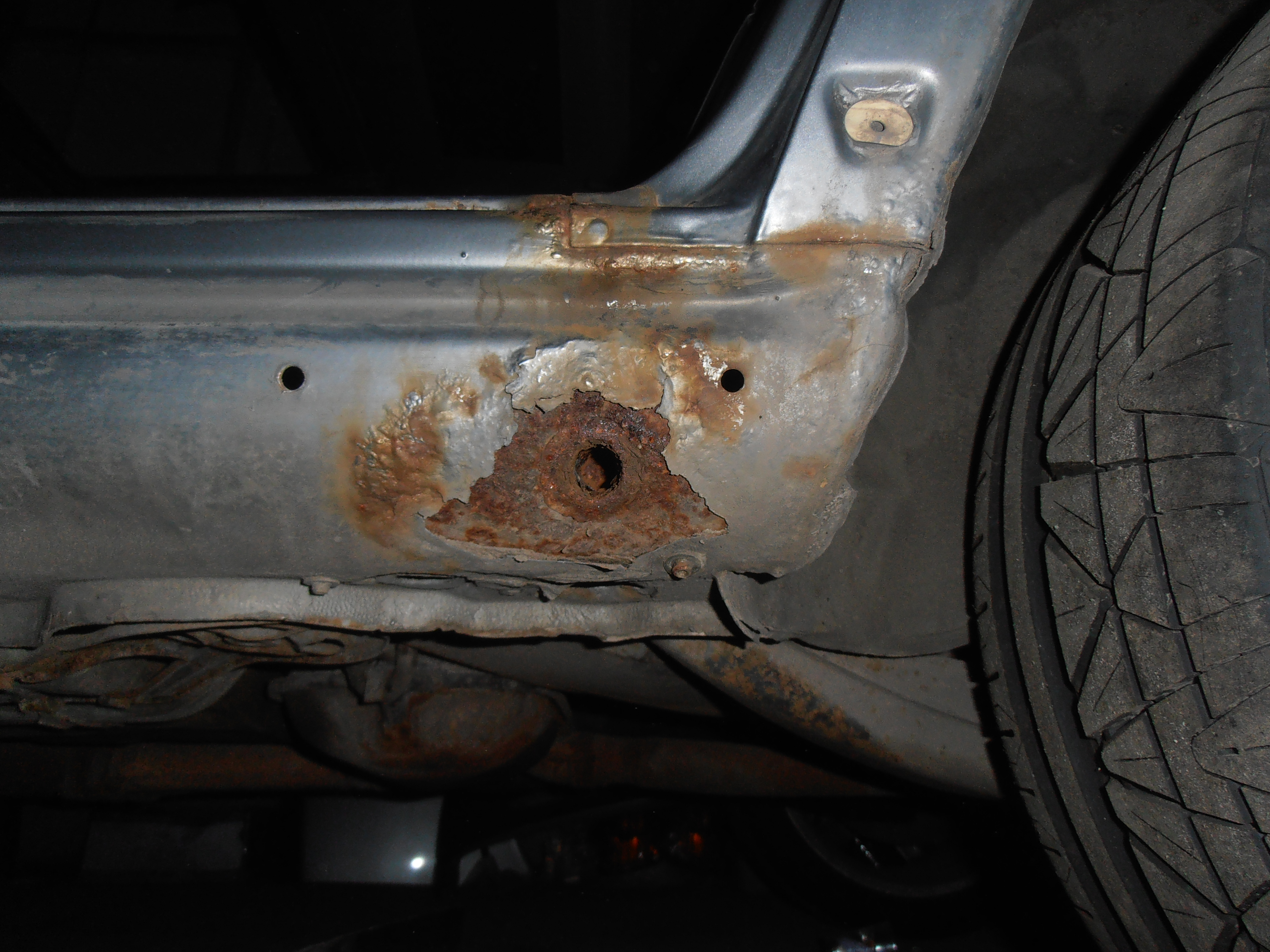

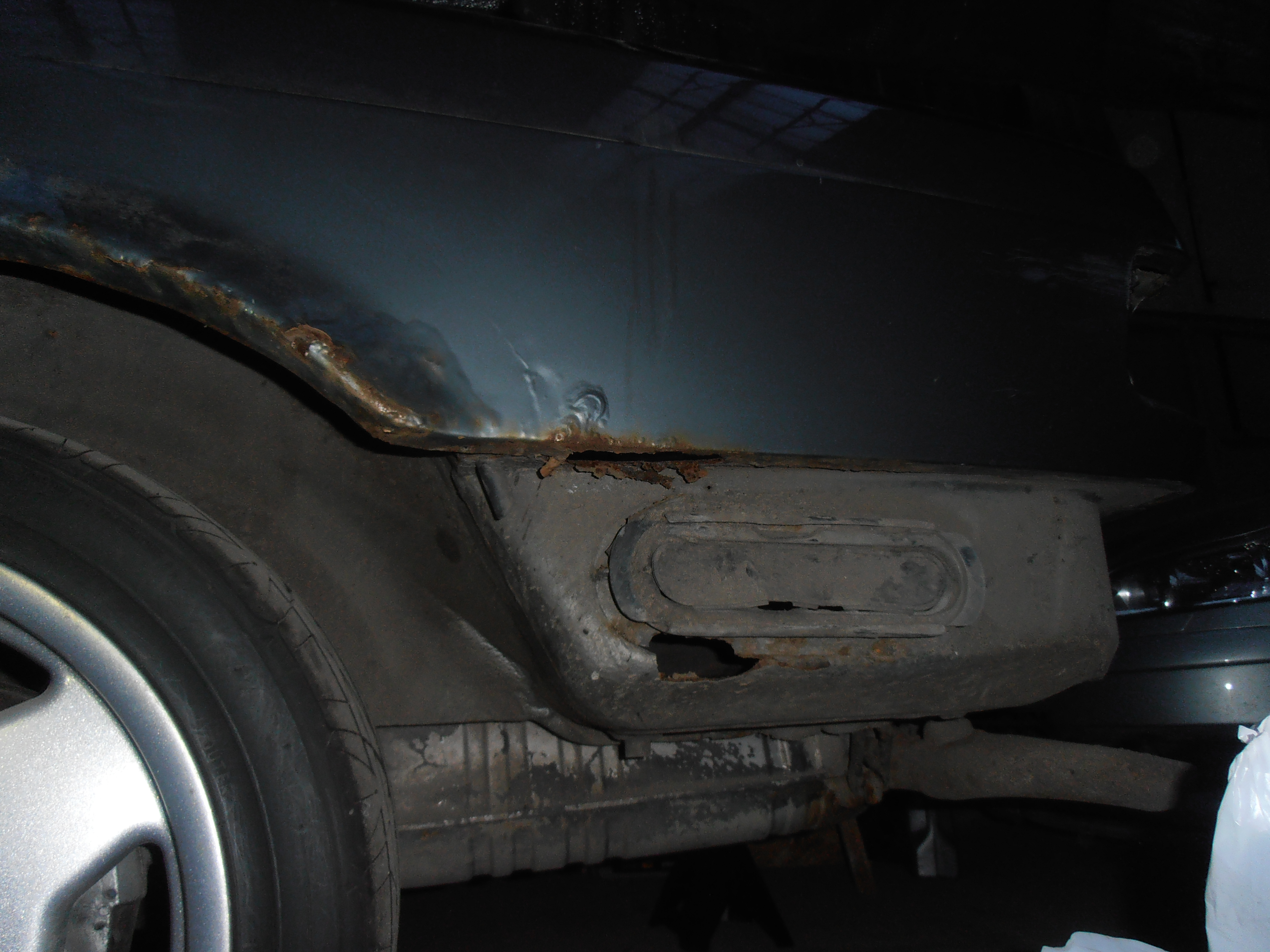

Где резать крыло подскажите? :confused:
#4 ОФФЛАЙН   Dim W126
Dim W126
  • Cообщений: 593
Отправлено 09 April 2013 - 23:51
Не совсем понял, от чего Вы сейчас отрезать собираетесь? Если от донора, то режте с большим запасом от гнилых мест. или вообще вот такИзображение
А вообще нужно начать с пункта №1. Ему лучше это занятие доверить. Скорее всего проблема решится ремкомплектами и вручную изготовленными детальками.

Ну и ничего смертельного не видно... С рамкой стекла придётся помучиться, это да. Арки продаются ремонтные, там как раз ещё кусочек порога имеется.
Фотки плохие, я еще как следует отфоткаю машину, как разберу до конца.
Вобщем заднее левое крыло у меня мертвое:
1)сгнила арка
2)эта арка уже ремонтировалась, там из-за Краснодарской техники шов на краске выступил в месте сварки рем комплекта.
3)левый воздуховод багажника умер и рядом с ним появилась дырка 3*5 см.
Там печалька полная :slobber: Поэтому крыло думаю целиком менять скорей всего.

Выкладываю фото машины до того, как разобрали.))))
