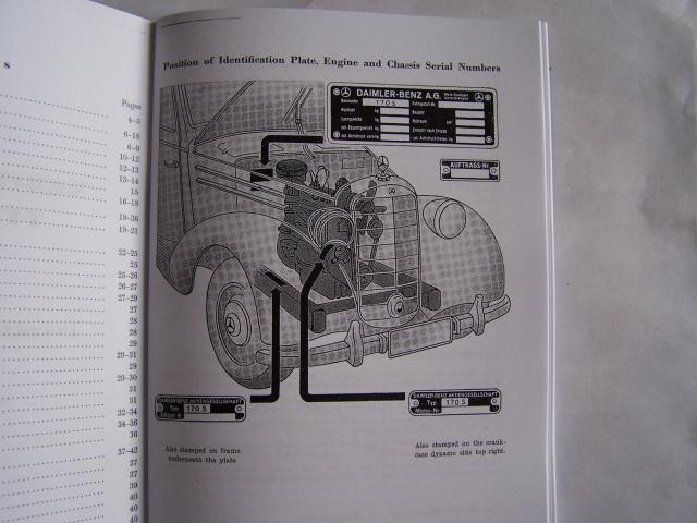

Подскажите, пожалуйста, где находиться табличка с номером кузова на "Модель 170 V (серия W 136)" Или он выбит на кузове (подскажите место). Пробивается несколько вариантов типа WDB136016, WDB136015 и так далее...
Будем востанавливайть данный авто. В EPC номера деталей есть но без карты данных.
В EPC информация только по послевоенным моделям w136.
EPC и WIS в отношении таких моделей бесполезны.
И те вопросы которыми Вы интересуетесь относятся только к послевоенным моделям.
Схема с табличками также относится к послевоенным моделям.
А довоенный 170 V имел обозначение (Konstruktionsbezeichnung) w136 и не имел индекса (Baumuster), а вариант кузова просто являлся опцией - за определенную сумму могли установить любой из 10 вариантов кузовов.
Сегодня специально проверил по EPC все запчасти бьются. Вы хоть щиток приборов закажите хоть рессоры подвески, хоть новый датчик уровня топлива или оригинальные часы. Могу принтскрин показать.

Я еще раз повторю, что в ЕРС информация только по 136 выпущенным после войны.
Индексы 136.ХХХ появились также только на послевоенных моделях.
Я бы посоветовал быть очень внимательным при заказе деталей, поскольку некоторые детали на до- и послевоенных моделях отличались, если конечно речь идет о полной аутентичности, но с использованием только новых деталей этого невозможно добиться (некоторые детали недоступны к заказу и заменены на более современные).
Я считаю, что реставрация Тип 136 в некоторых случаях вызывает некоторые затруднения, поскольку эта модель выпускалась до и после войны. Собственно о чем я и пишу в этой теме.
