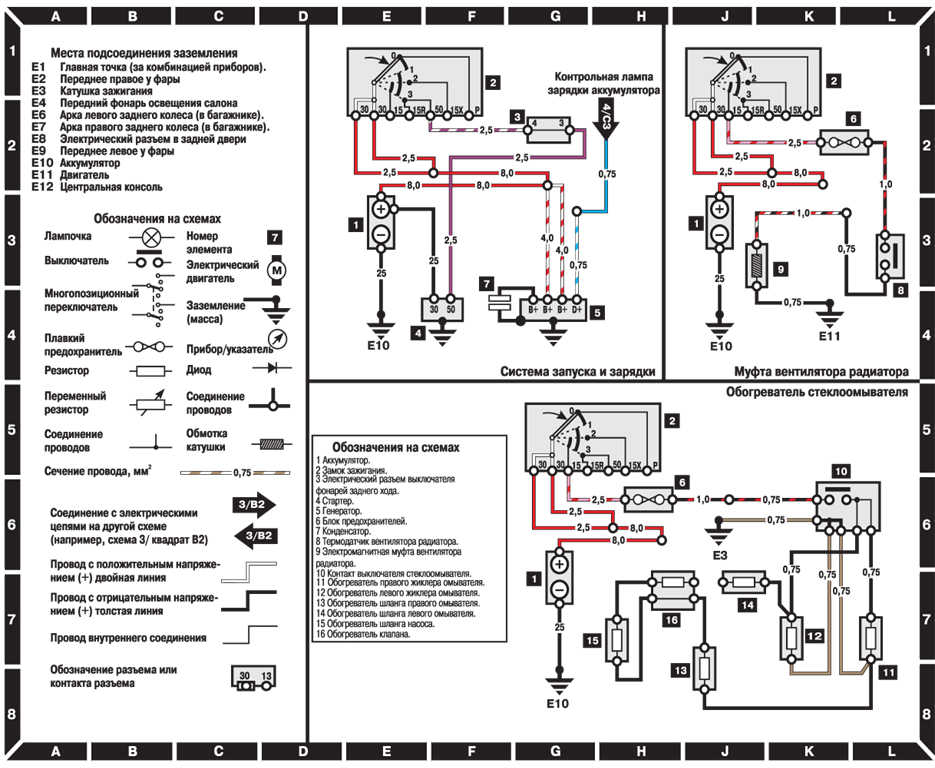

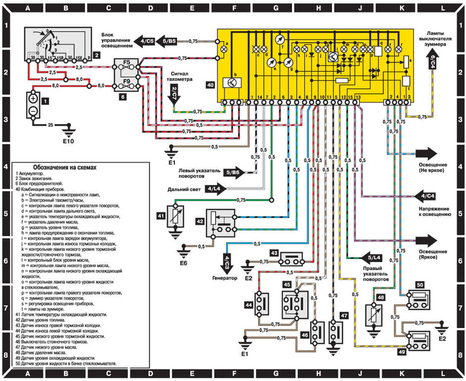

подскажите пожалуйста цвета проводов, идущих к датчикам 1, 4 и 6, или скиньте схему если есть.
буду очень благодарен.
mercrdes 190 c, двигатель 102.921
на 6 по идее должен приходить зеленый провод

и судя по картинке то на 1 должны приходить 2 провода черный и черно-красный
а не подскажешь какой именно провод идёт на 4ый датчик?

Качество отстойное, но разобраться можно
