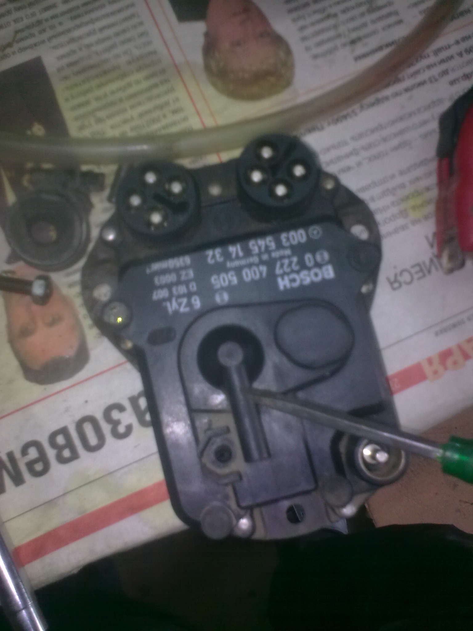

Здраствуйте,подскажите пожалуста для чего этот выход и куда его подключить?(указан отверткой)

ваккуум от впускного коллектора через трубочку

там два ваакума?у меня это отверстие залеплено пластилином,а рядом слева на фото был подключон вакум на колектор,зачем его могли залепить ?он же из-за этого некоректно работает

тогда я не в теме... ваккуум один

для чего же этот выход не спроста же он там :?:

У меня на м 103 тоже один,но для уверенноси завтра посмотрю -отпишусь

в этой фигне может и не пластелин но что -то какоето типа белого герметика

Это вентиляция и трубка должна быть чистой иначе коммутатор будет некоректно работать.

блин ареально найти всех схема вакуумных соединений по всей машине, там подголовники, цз, двигла, карба, фар, кароче всего))) если что машин w124 двигло 102 карб стромберг заранее спс) ПС тока не надо говорить спроси Сергея Юрьевича Белякова :mrgreen: :mrgreen: :mrgreen:

на фото справа там есть крышечка защищающая от попадания мусора в EZL тоже вентиляция,спасибо

У меня тоже залеплено,ЕЗЛ работает,не парься
