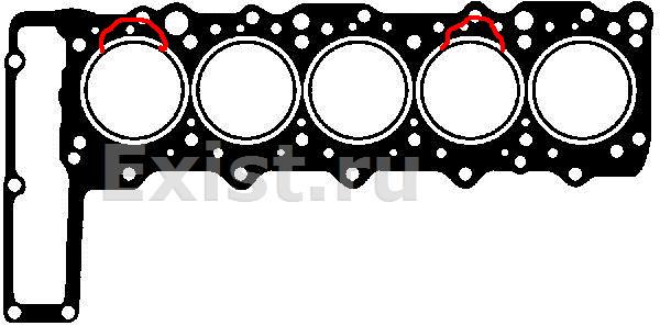

Вопрос к знатокам! мотор 602940 : после перегильзовки блока и торцевания ГБЦ происходит прорыв газов между головкой и прокладкой из 1 и 4 цилиндров. Пробег 3000км. Поршни номинал KS 89.0, прокладка Glaser H50252-00.Купил другую ГБЦ (пока не разобрали думал, что микротрещины в головке), а сам теперь думаю может при сборке что-то не учли в мастерской? Переделать не отказываются, но не хотелось бы еще раз все разбирать. Мастер грешит на прослабление головки в отмеченных местах. Кто что подскажет???

Может не стоило самую дешёвую прокладку ставить?

поставили что было в наличии. так быстро glaser пробивает?

И Виктор-Рейнц так же ведет себя.
Не плохо бы еще плоскость блока проверить. Такие прокладки плохо сдерживают неровности.

дело не в прокладке.не пробило бы её за короткое время,видимо схалтурили при сборке:не проверили плоскость головки и блока,не заменили болты головки на новые,и судя по местам прорыва,голова кривая.

молчат как партизаны, про замену болтов.думаю решили сделать падяшэушэ.голову не шлифанули,болты сунули по руской традиции:авось,небось,и как нибудь,нет данных ещё как и тянули?по схеме?с каким усилием?.

Болты были новые Рейнц, торцевать головку возили, гильзовку делали там же, т.е. в одном месте и оно же лучшее из тех что есть в моем городе. Сегодня померял штангенциркулем высоту головок (как смог пока так) и у той что торцевали высота сейчас где-то на 1.5мм короче той, что купил ей на замену. И еще номер головы,той что стояла, начинаеться на 662, я так понимаю это для корейских машин? Предыстория такая : Вообщем купил машину уже с пузырями в радиаторе. Оттащил ее в мастерскую так как был январь и на улице был не вариант самому снимать голову. Вскрытие показало трещину в 4 цилиндре. Мастара предложили (и я согласился) заменить на новое: пять гильз (KS), поршни оставили старые номинал, масляный насос (SWAG), подшипник коленвала (SACHS), сальник коленвала (ВикюРейнц), кольца (KS), вкладыши (KS), 2 цепи (JWIS), звездочки коленвала (SWAG), распредвала (SWAG), масл.насоса (SWAG), болты головки (Вик.Рейнц),10 гидрокомпенсаторов (INA), сальники клапанов (Gotze), 10 клапанов (AE), новые прокладки головки и поддона (GLASER). звезду тнвд поставили мою с другой машины немного б/у. После сборки проехал где-то 2.5т.км и выдавило 0.33 баночку колы из радиатора, через 500 км уже выдавлено 1-1.5, дальше не стал затягивать и отогнал обратно где делали. Вот такая ситуация.

остаётся вариан-не та продкладка для этого двигателя,а после шлифовки,надо ставить утолщёную прокладку,что видимо и не было сделано.
прокладку ставили Glaser H50252-00.
как теперь выбрать толщину прокладки? и если у меня гильзы и поршни номинал (89.0мм). то прокладку брал с диаметром отвертий под цилиндры 90.0мм (так как это самое минимальное что было в продаже), это правильно?!

вчера выяснилось что плоскость блока не проверяли, теперь все разбирать снова и делать блок :bangheat: еще и была стандартная для мастеров фраза "ды ты яго перегрел наверное" :applause:
