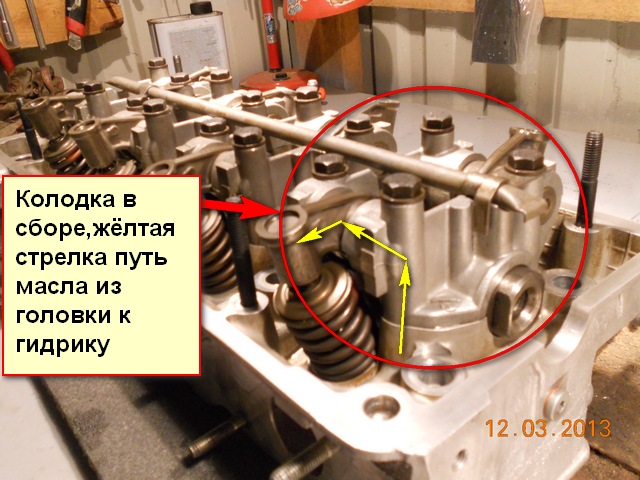

Причиной могут быть забитые каналы в механизмах коромысел см.фото стрелка указывает на собраную колодку коромысел внутри неё есть масляные каналы по которым масло под давлением из головки подаётся через ось коромысла к гидрокомпенсатору.Если в двиге есть маслянные отложения и его давно никто не вскрывал то вероятность забитых каналов велика.промыть можно только полностью открутив все четыре болта и сняв всю колодку.
Вторая причина может быть очень проста,некачественные гидрики,я откапиталил не один 102ой мотор и при замене комплекта гидрокомпенсаторов обязательно приходилось опять менять один или два гидрика поездив на них не более месяца
на картинке верхняя шайба гидрика с одной точкой, есть шайбы с 2-мя точками, также существует 2 размера нижних ремонтных шайб (которые выпуклые на клапан ложаться). Вопрос! В какой момент надо ставить более толстые шайбы ???
судя по этой теме:
http://www.oldmerin....howtopic=114411
при полностью поднятых кулачках между клапаном и гидриком НЕ должно быть никакого люфта или он должен быть минимальным. Так?
