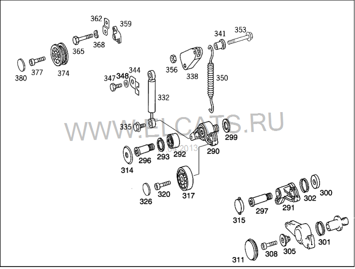

Заметил что на двигателе отсутствует амортизатор ремня номер 332, чем это грозит? для чего он нужен на двигателе?
проездил тыщ 5 без него

При покупке машины у меня этот амортизатор тоже мертвый был( я об этом и не догадывался даже).Когда начал разбираться с поддергиваниями при наборе скорости, узнал о смерти этого амортизатора.На момент замены на новый, наездил тысяч 10.Ничего не поломало и не оборвало(может повезло). После замены при переключении передач, поддергиваний нет.

Добрый день! чтобы не плодить лишних тем спрошу здесь,стоит Stabilus 8454BQ по Exist на мой 2.5D он не ставился.Это криминально?
этот жостче.
к примеру если дать резко газу, ремень натягивается и через ролик натяжителя тянет (проворачивает) коромысло натяжителя по часовой, этим самым регулируется натяг ремня, типо принцип автом.регулировки натяжения ремня, т.е. антиевульсия. т.е. снятие нагрузки (в конкретный момент/режим) на вспомог.доп.анрегаты.- передний подшипник гур, генератор, вод.помпа, компр.конд. и т.д.
если амортизатор жостче предусмотреного для конкр. вида мотора,( т.е. учитывается мощность мотора/впрыск-атмосф. или комон рейл ит.д.) соотв. он в нужный момент (режим) не пустит коромысло натяжителя сместиться (провернуться) по часовой для ослаблебия натяга ремня (т.е. режим сжатия амортизатора).
первым делом появляется нагрузка на передний подшипник гур, так как шкив колена "за узды" первым делом тянет шкив гур, натяг ремня не ослабляется,жосткий аморт не сжимается. кинематика нагрузки передается на последующие шкивы, в опр.момент возрастает повышеная нагрузка на ролик натяжителя (подшипник) и подшипник/втулку самого натяжителя.
в некоторых случаях,из за постоянной неправильной регулировки натяжения ремня на конкр.режимах раб.мотора, последствия ускоренный износ подшипников вспом.агр. клин некоторых из них, в результате клина обрыв кронштейна крепления насоса гур, обрыв (перелом) натяжителя ремня (коромысла) сразу возле ролика,реже когда подшипник/втулка натяжителя смазывается/обслуживается и часто когда не обслуживается.
т.е. стабилус желательно подбирать для конкр.мотора. т.е. разные пареметры.как у моторов так и в амортизаторов.в том числе в линейке -стабилус.
