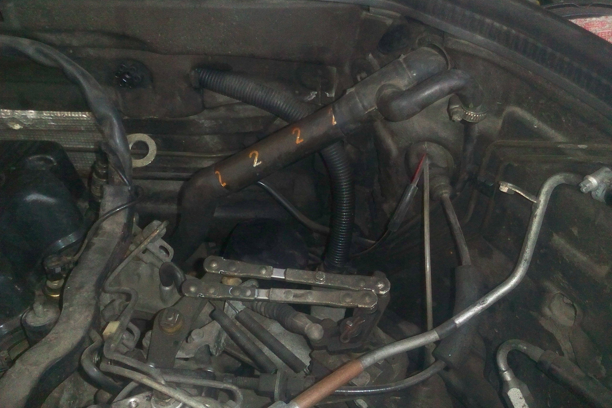

На резком газу 80-140 лопнул патрубок.
В чем м/б причина, не подскажите?
в крышке расширительного бачка, не?
еще до этого, при запуске двигателя на холодную, был шум, как бульканье, в районе печки
номер шланга на фото скажите еще, пожалуйста, к-рый 222 (место прорыва обрезано, посажено на тот же хомут)
причина в том что шланг уже старый и надо его поменять, заодно и крышку смени, стоит копейки.
бульканье могет быть от того что система была завоздушена-загляни в бачок-если эмульсии нет то ничего страшного.

нащел, заказал, вопрос с номером снимается.
Meyle 019 830 0296 - кому пригодится

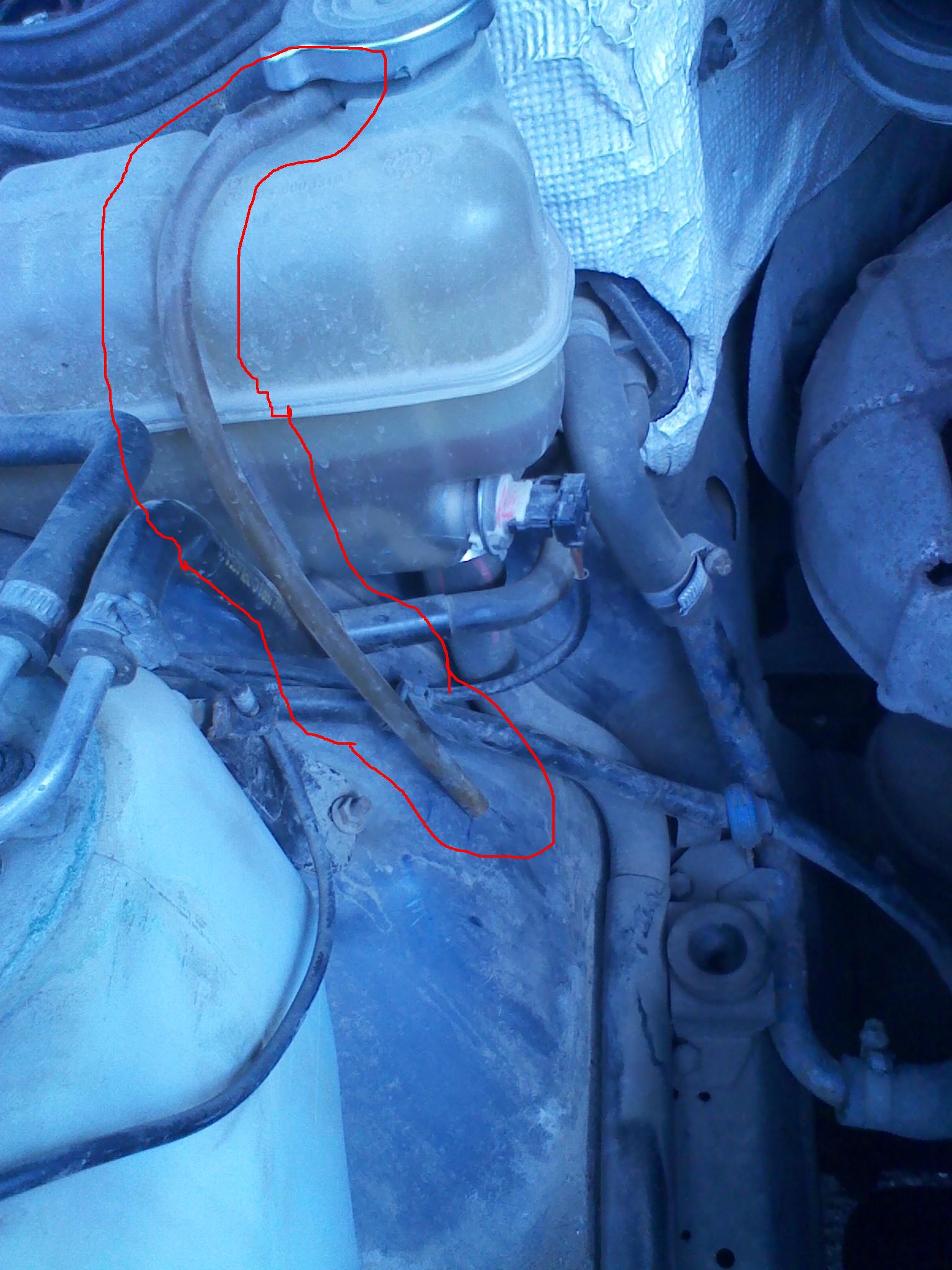

Дабы не плодить новой темы!
Мой шланг с расширительного бачка порвался? Или так у всех?
Куда он должен идти?
Так и есть.
Должен идти под правое крыло там находится бачок сбора паров антифриза.
А шланг не короткий? Такой же должен быть? Во внутренней части крыла отверстие должно быть наверное?
Отверстие в районе аккумулятора.
Шланг длинной должен быть в районе метра.
Надо поискать значит. И шланг коротковат(
