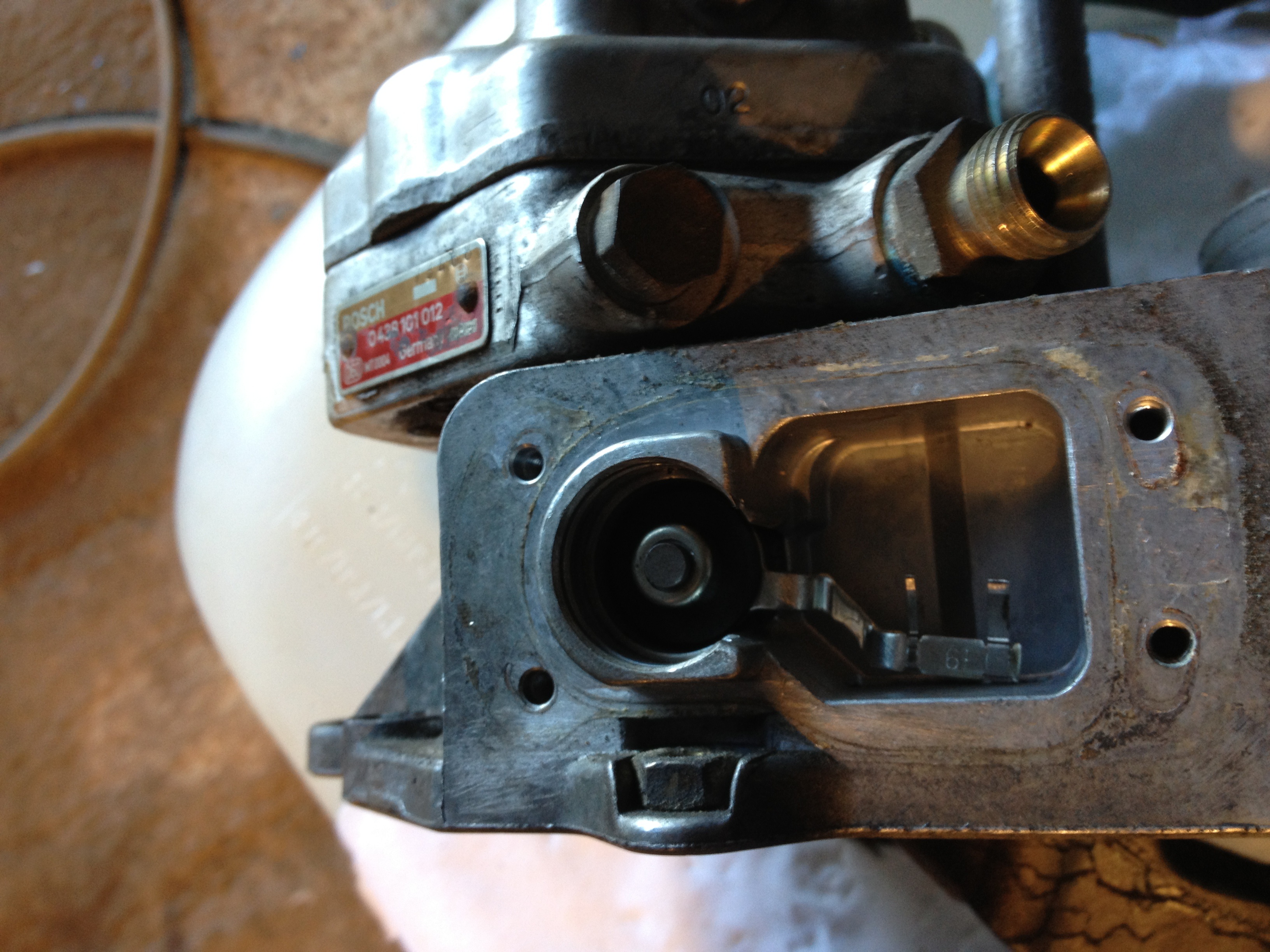

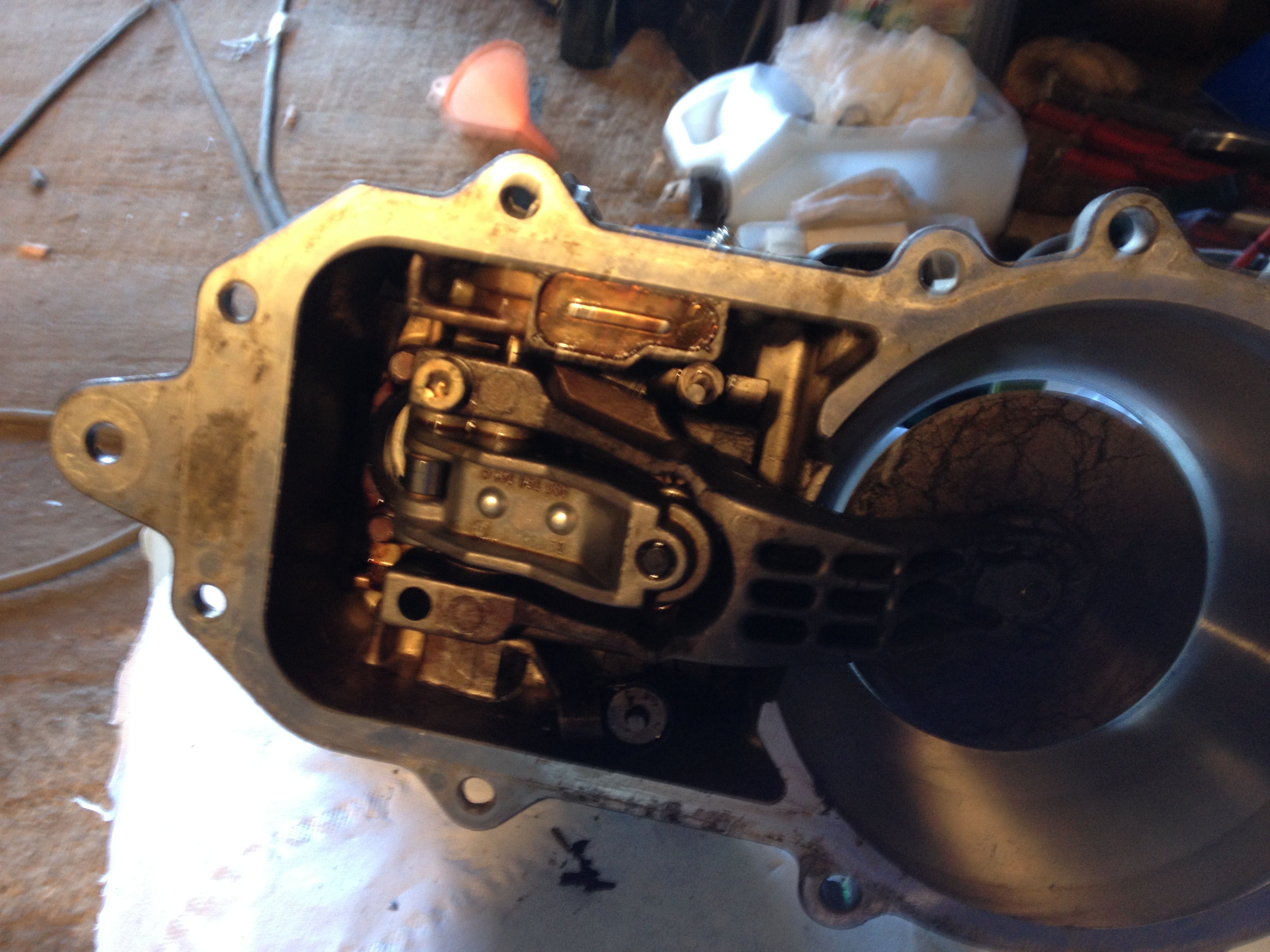

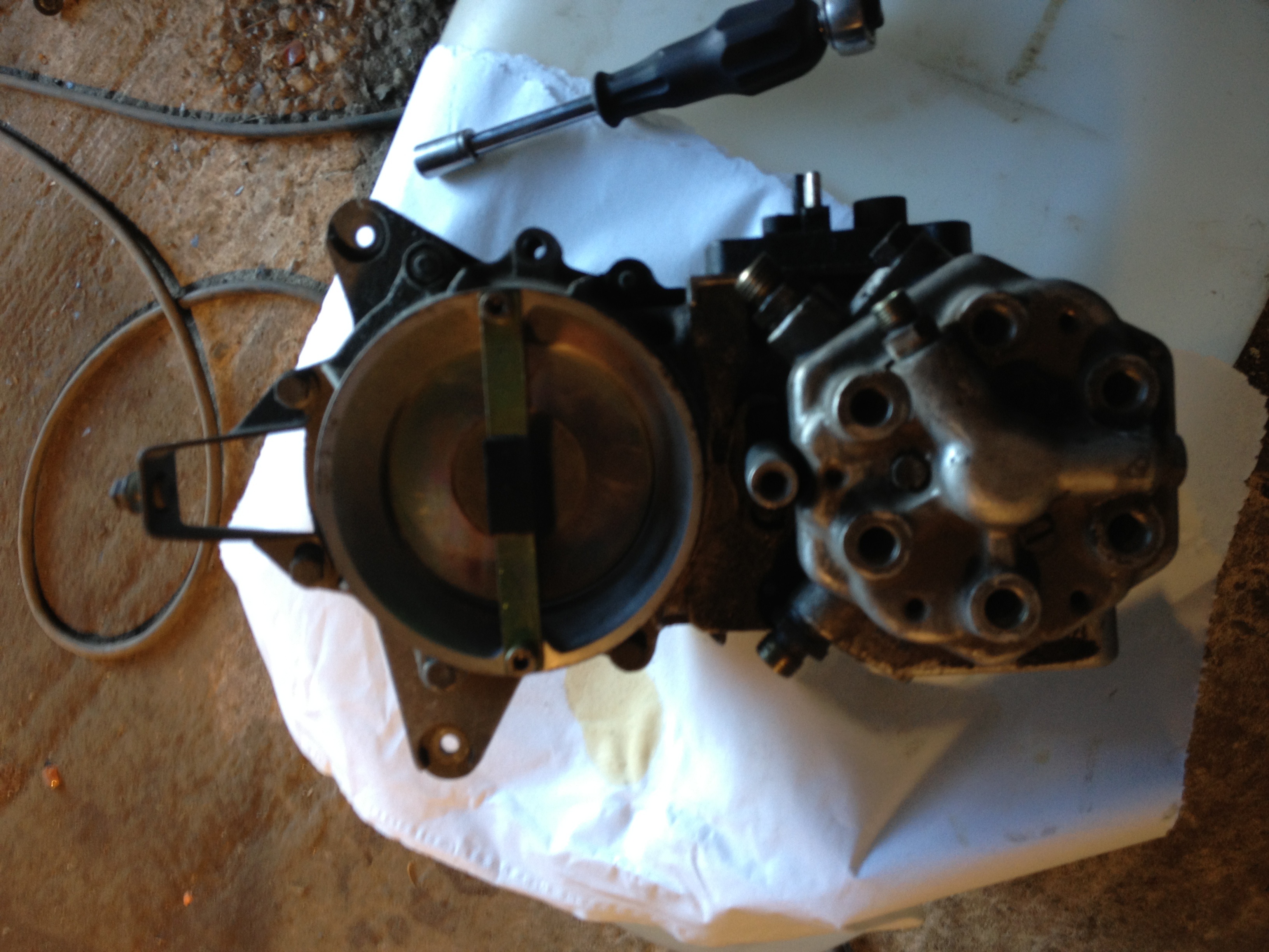

Разбирал, промывал КЕ, ( сам паук не трогал) снимал резиновый поддончик, открутил два болта( звездочки) которые фиксируют тягу воздушной заслонки к штоку на который крепятся лапки потециометра! Так вот по неопытности все разрегулировал и нигде не могу найти инфо как выставить лапки на штоке, в каком положении, в данный момент поставил на глаз, но щеточки походу не достают до потенциаметра! Мотор заводиться обороты прыгают до двух с лишним на холодную и тут же спадают, походу переходит в аварийный режим, так как разьем с РХХ снимаю разницы никакой. На горячую работает хорошо, обороты не плавают, не дымит в общем стабильно, по расходу не проверял!
Р.S. Живу в Дании к специалистам гнать очень дорого, просто реально нет возможности отдать 2500 если в рублях просто за то что бы открыли капот! Надеюсь на Вашу помощь)

нарисуй (мысленно) прямую от центра оси где посажены контакты, на правое верхнее отверстие с резбой, где прикручивается потенц.
Вот по этой линии и выставляй щётки (контакты).
Все остальное есмть в факах

Все сделал как вы сказали, хх появился и потенц работает, только обороты500, если РХХ отключаю подпрыгивают)
усе правильно.хх управляются мозгом -когда с РДВ снимаешь клемму встает чуть приоткрытым. не путать РХХ С РДВ-СХЕМА небо-0земля
