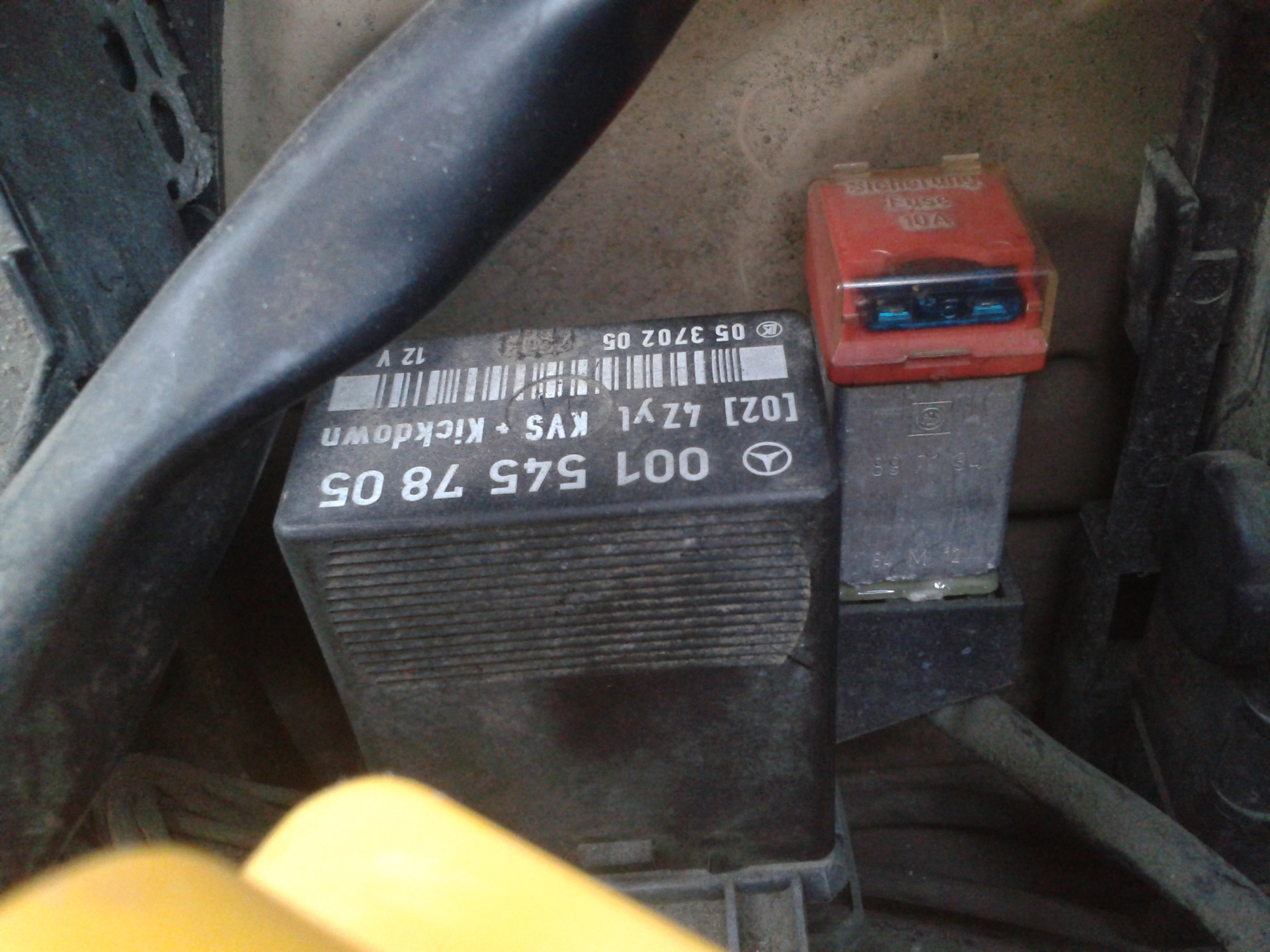

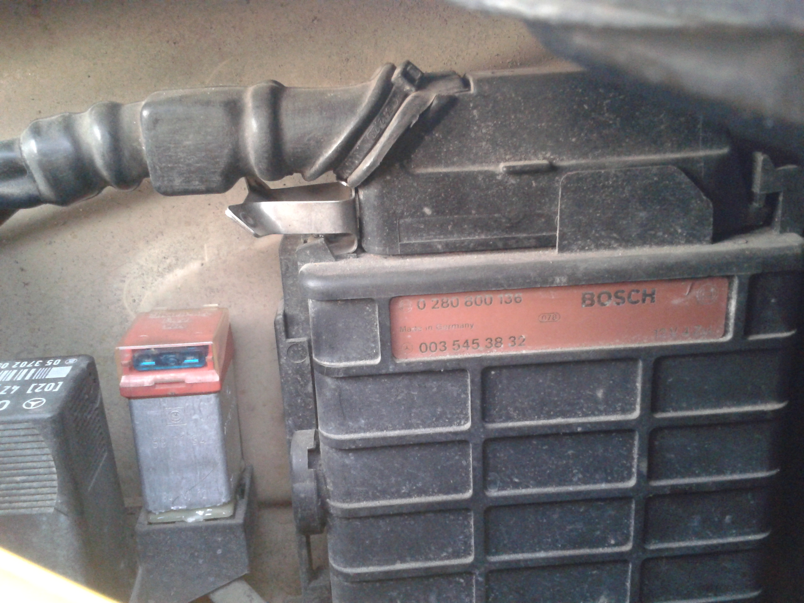

:bangheat: Во первых смущает реле бензонасоса,есть другое но не рабочее (насос не качает), может от него нет прогревочных? и kickdown это я так понял реле от машины с автоматом ?

Забивай номера интересующих деталей в любой поисковик, без пробелов. Если это деталь mercedes, то вместо мерсозвезды нужно ставить латинскую "A". И читай переводы.

Мозги те.а вот реле вызывает сомнений.Kickdown что это ?

Kickdown что это ?
Это функция АКПП, для принудительного сброса передачи на понижение (как правило на 2-ю) при полном нажатии на педаль акселератора (под ней стоит кнопка Kickdown), т.е это для машин с автоматом.
Удачи.

A 001 545 78 05 (A 001 545 77 05) для машин с катом.
A 002 545 05 05 (A 001 545 90 05) для машин без ката.
Не знаю, как это влияет на работу двигателя, но по EPC бьется именно так.

значит машина была еще и с катом...но в паспорте 122 лошади...замкнутый круг какой то

У бока управления 003 545 38 32 отсутствует режим прогревочных оборотов.
кто сказал ?и почему
у меня 545 55 32
вполне достаточно того, что это сказал Доктор Дизель. можешь принять его слова за аксиому.
