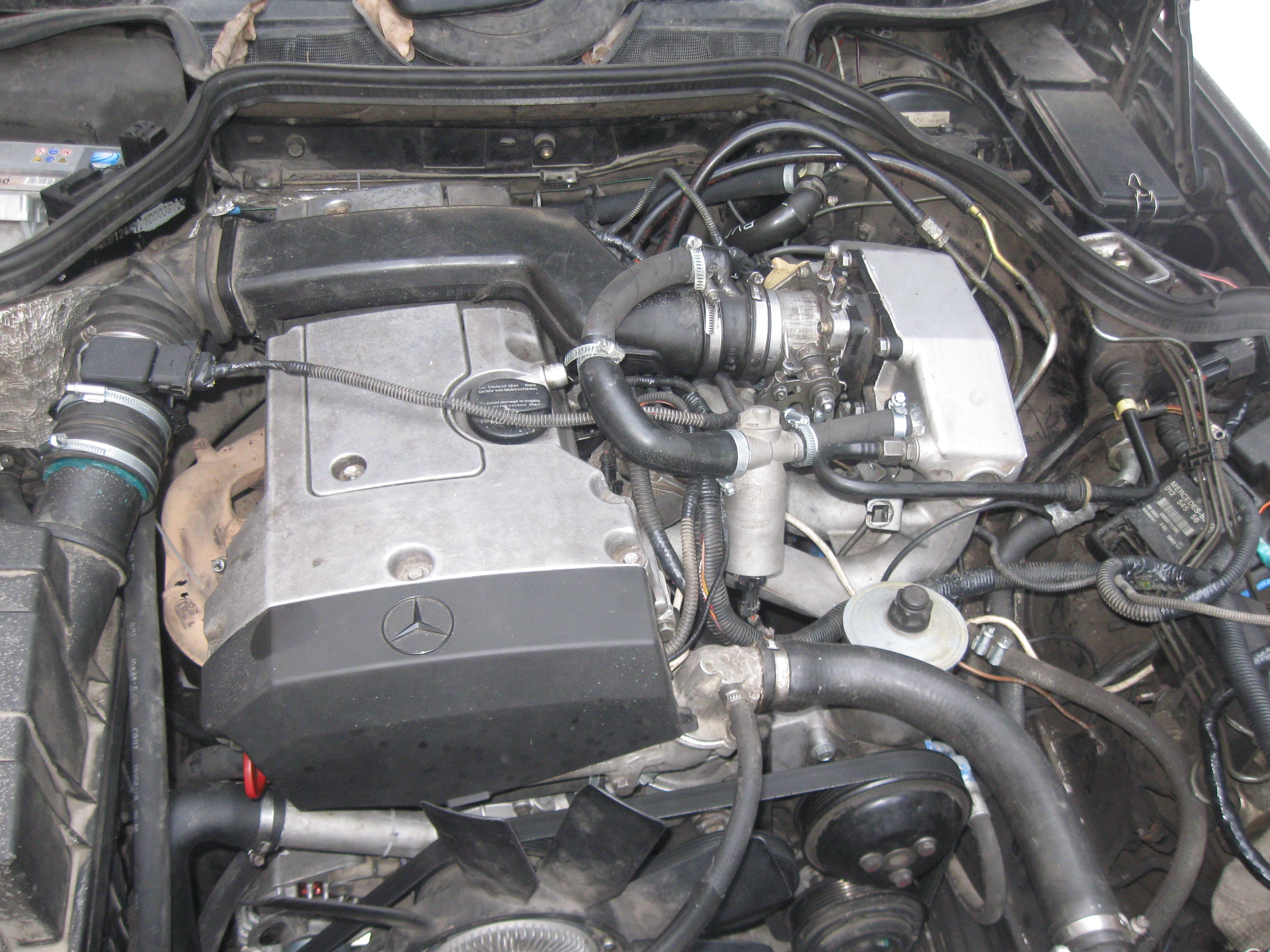

#7 ОФФЛАЙН   surkov
surkov
  • Cообщений: 605
  • Город:Кемерово
Отправлено 22 April 2013 - 11:43
ДМРВ над выпуском , это плохо,
сегодня утром пару раз заглох
меня это тоже смущает, скоро придет защита алюминиевая- а смесь у меня все таки беднит лямда, она у меня мерсовская, но они вроде все одинаковые, может кто нибудь подкорректировать в прошивке лямду? а то при резком нажатии провал маленький есть

#8 ОФФЛАЙН   finger
finger
    Мегаколхознег
  • Cообщений: 3331
  • Город:E-burg
Отправлено 22 April 2013 - 12:11
Порадовало про подкорректировать лямбду))))
Поставь новый ДК и все делов то или вообще отключи ее в прошивке и ездите.
