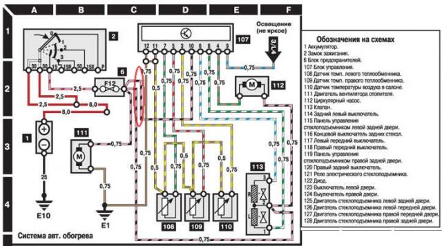

Неоднократно встречал на форуме темы про эти легендарные "яйца", мол, почему не работают, закисают и тд. Лично я на всех своих СтоДвадцатьЧетвертых уже собаку съел с ними, но в этот раз я зашел в тупик, как такое произошло, почему и куда смотреть - не могу понять. Дело в том, что плюс, который подается на блок управления и плюс подающийся на "яйца" каким-то магическим способом поменяли полярность и стали минусами. Следовательно в салоне тепло всегда... В общем, все облазил, где только смог, но так и не нашел почему провода поменяли полярность. Пришлось временно дать питание с других источников: плюс подаваемый на блок управления я запитал от магнитофона, а плюс подающийся на "яйца" запитал напрямую от аккумулятора. И все теперь опять работает, но не хочу такой колхоз оставлять.
Подскажите, кто с таким явлением сталкивался и как такое вообще произошло, куда смотреть?
На картинке отметил 2 загадочных плюса красным овалом.

минус показывает только потому что он через обмотку мотора и яйца на массу шьёт . провод от замка , через F12 гдето в обрыве . и усё . ни какой мистики . либо обрыв ищи либо сверху кинь . только старый отреж , а то обрыв может и на массу коротнуть

Угу, ты тестером на массу звонил ? :gigi: - короткое замыкание ? :gigi: - это ничего, что сопротивление клапанов зело маленькое ? - ну сколько можно объяснять, что нельзя (тупо и глупо) "звонить" проводку авто - там все будет масса... :bangheat: :gigi: Закон Ома изучаем... :?
Ну, через жопу подал питание - оно и заработало... :gigi:
А ты посмотри левее предохранителя F12 (по твоей же схеме) - там ведь контактная группа замка зажигания...
А предохранитель то менял ???

Да, менял я предохранитель, изменений никаких. От тогоже преда питание на мотор печки идет, а он как работал так и работает. А тестера, признаюсь у меня нет :fingal:
Ну это само собой, отрезал)
