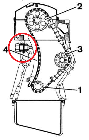

Если был бы клин, то вряд ли ты бы вообще ездил, тем более радостным.Ещё раз сняв стартир попробовал прокрутить маховик по часовой стрелке - и тут засада стоит как вкопанный!
Я уже отчаился пипец, но попробовав его в обратную сторону - он крутился!
После чего - он пощёл и по часовой стрелеке!
При оборотах 2000-2500 что-то подзванивает, вроде как в двигателе - это и есть причина?
Думаю проблема в натяжном устройстве цепи, возможно башмак сломан.
Попробуй в этом направлении покапать.

Привет !
а ключем на 27 двигатель крутится ? - если да то включай D цепляй веревку - при исправном автомате заведешь нужно до 40 км разогнать ! (бывает аварийный насос удален) ...
мотор будет работать ..что касается стуков - они скорее в голове(гидрики) а не в цепи .но не поленись сними крышку и посмотри не болтается ли сильно цепь
