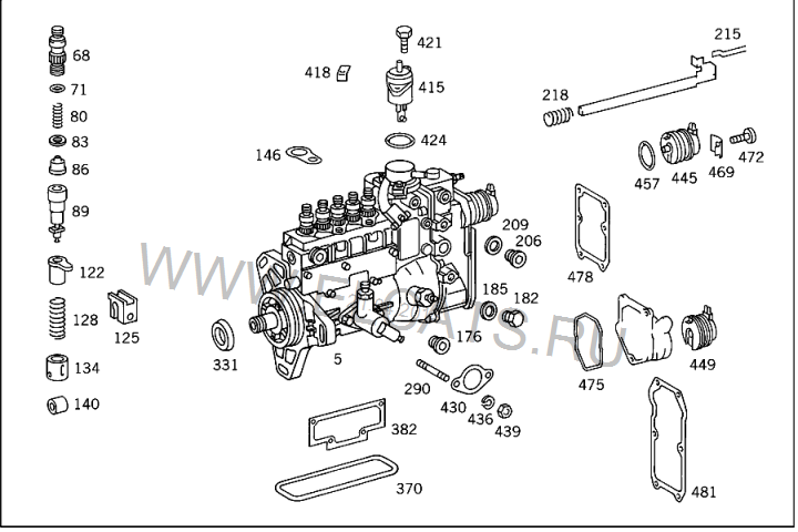

Подскажите, какую такую роль в работе авто играет вот эта штука на ТНВД под номером 449 ? И называется она в эксисте "ИСПОЛН. МАГНИТ ПРОТИВОРЫВКОВОГО ВКЛЮЧЕНИЯ"
Просто есть такая проблема, на ходу, если резко отпустить пдаль "газа" , мерсик совершает рывки вперед-назад, плавно угасающие. При резком тапке в пол , такого не наблюдается. Так же если плавно отпускать педальку -то все нормально.
Может эта штука виновата ?

это электроклапан прогревочных оборотов ELR

Нет, это исполнительный электромагнит системы ARA (противорывковой системы).
Аналогичный элемент электронной системы стабилизации оборотов (ELR) расположен на корпусе регулятора насоса высокого давления выше (на схеме 445).
Может быть, если по одной из причин система ARA работает не корректно.

Авто: W124, 2.5D , 88г.в.
На тяге амортизаторы менял - не помогло.
Есть еще косяк, текут штуцера на ТНВД, ремкомплект заказал,осталось поставить.

Посмотрел сегодня наличие реле системы ARA, стоит возле АКБ. Получается есть эта система на насосе. Может кто знает как она работае, принцип ее работы, хочу проверить на работоспособность, ток не знаю что она должна делать эта хрень. Может схемка есть у кого ?

В прикрепленном документе Вас интересует только диагностика и устранение неполадок сис-мы ARA (система ELR отсутствует на Вашем автомобиле).
Руководство для самостоятельного изготовления прибора для считывания кодов ошибок (013) находится здесь.
