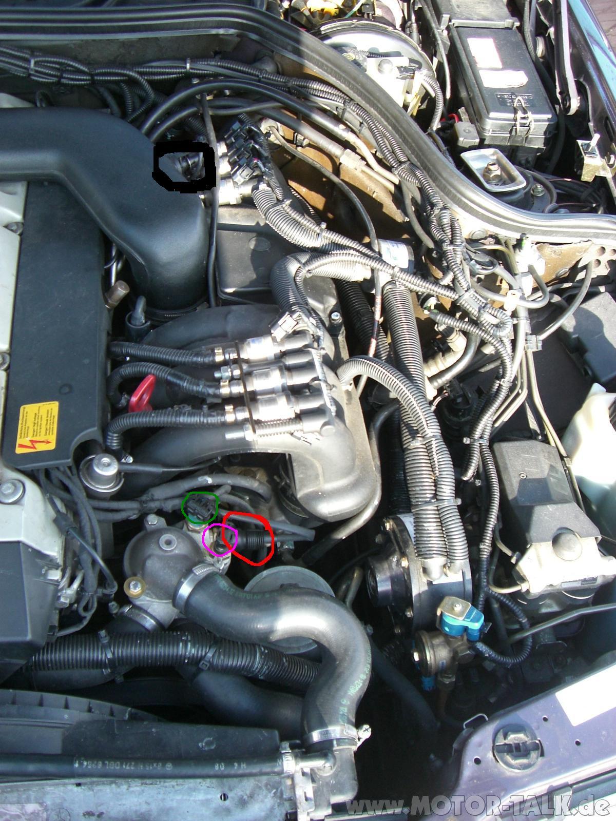

фото из тырнэта , это что за гофро-шланги на 104 моторе ? газ ? просто не разу не видал такого вмешательства в мерседес . или мож закись азота подают по ним .

Это газовое оборудование 4-5 поколения.
