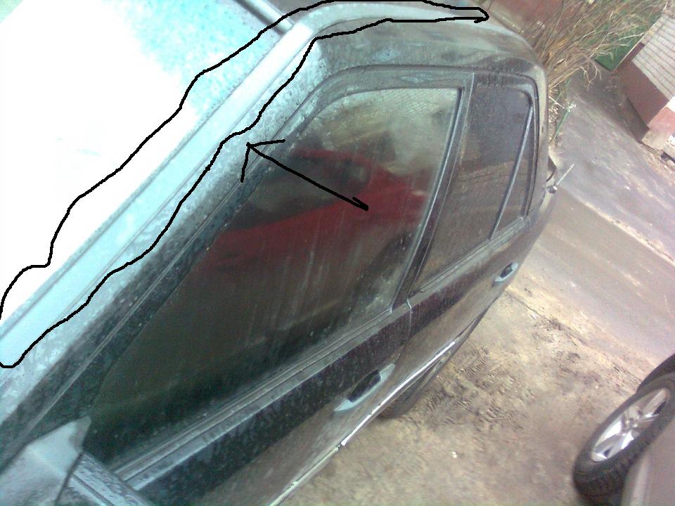

привет.незнаю как ету сказат ну мне нужен помош.на фото показыбаю детал котори я незнау как называетса.как ету детал можно вытаскыват?

а как когда менают стекло? мен нужна ету вытаскиват и я думаю что етот детал вытаскиваетса

молдинг, Zierleiste auf Deutsch. начиная сзади крыши кредитной карточкой поддевать, главное, чтоб рука не дернулась резко и не погнулся молдинг
Danke ich habe es schon verstanden.ich habe es raus gemacht un auf neue farbe gemacht. danke schon verstanden wie ich es machen soll.aber ich habe es begann von unten raus zu machen :)
только сегодня себе снимал, он весь на защелках, отрываешь потихоньку, подворачивая с боку на себя, ни в коем случае не тяни вверх, погнешь. Лучше начни с низа лобового стекла. успехов
точно! От стекла начнай.И можно не с края.
