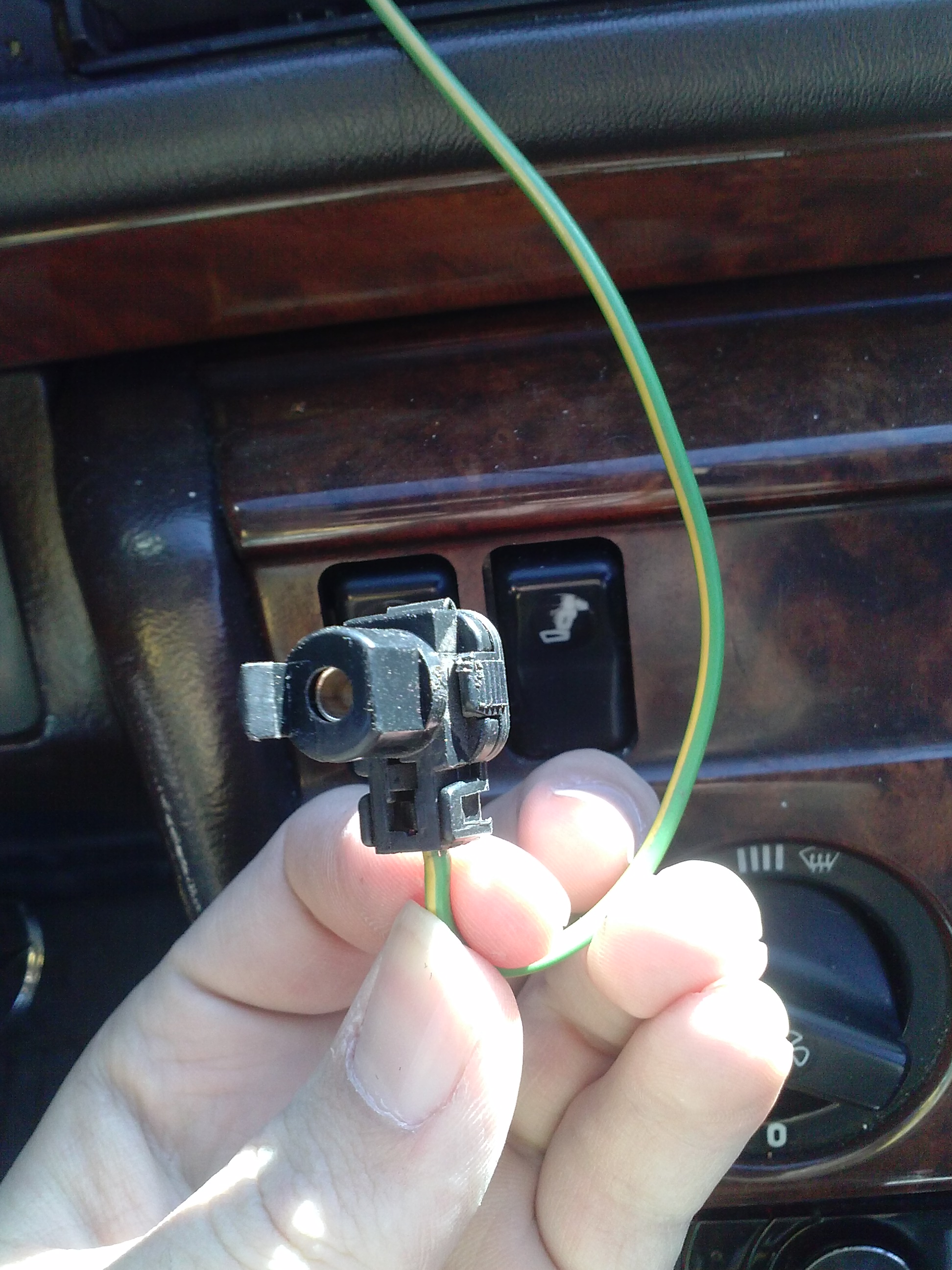

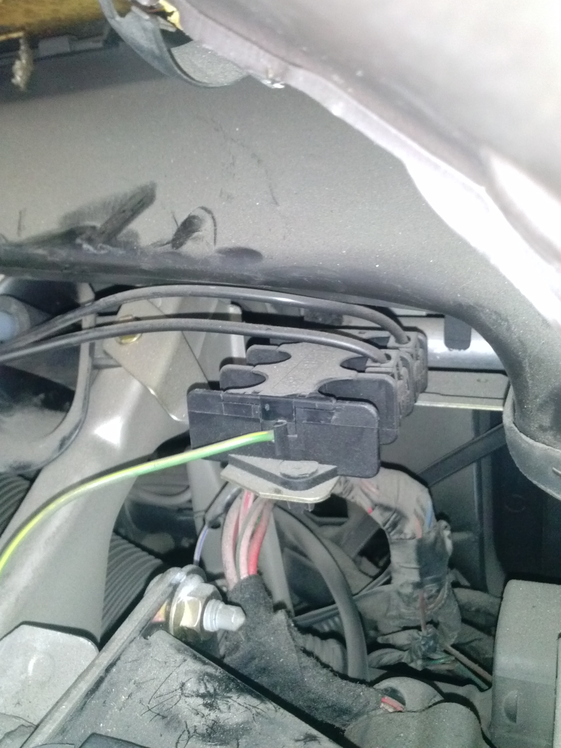

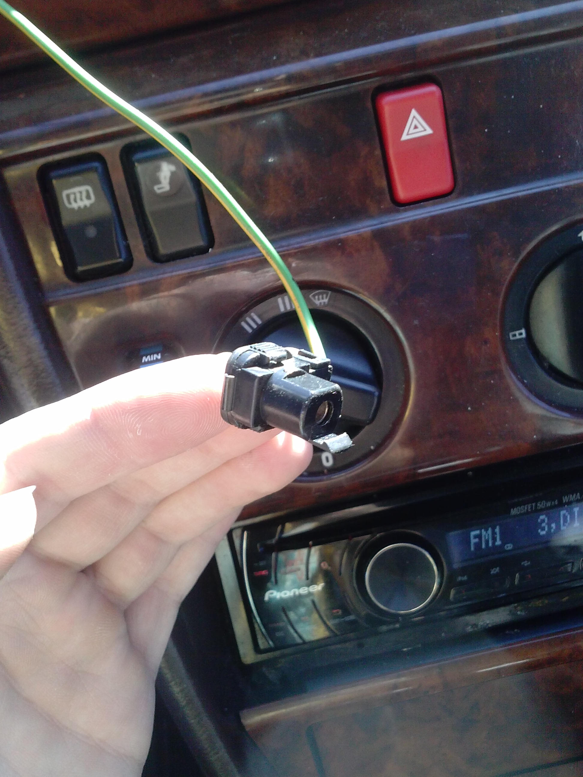

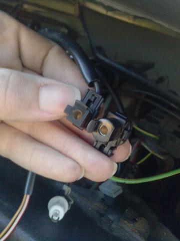

Парни, помогите! Кто снимал щиток приборов? Куда подключается зеленый провод, показанный на фото? В прибору воткнул все штекеры, вроде бы его всунуть некуда :neutral: и вообще не помню был ли он подключен к чему-то, но раз штекер есть значит куда-то он должен втыкаться ) сам провод исходит из какого-то черного блока, который расположен за щитком... Вообщем смотрите на фото, прошу не путать с вилкой от датчика скорости, на фото он левее...

Зелёный с жолтой полосой подключается к датчику скорости на приборке.
А который ты приципил подключается к разветвителю который ты назвал чёрной коробкой.
В черной коробке 3 пустых входа, к какому именно подключить штекер если по фото?
К любому.

Отправлено 23 April 2013 - 15:39
Stiv очень помог! Спасибо большое!

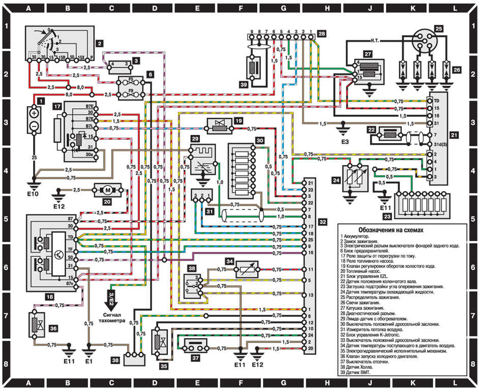

Отправлено 25 September 2013 - 08:41
Срабатывает осечка на 4000
Датчик скорости в приборке есть - работает, его сигнал уходит на датчик температуры.
Разветвительной коробки нет, как на фото выше.
По схеме сигнал скорости приходит в ЭБУ на 6-ую ногу. У меня не приходит.
Как правильно кинуть провод с датчика на 6-ую ногу
