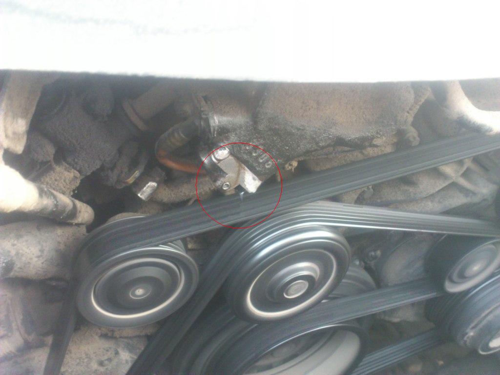

Сегодня утром завожу машину. Завелась как обычно открываю капот и вижу как хлещет струя солярки. Заглушил ,протер тряпочкой, завел. Течь оказалась между блестящим фланцем и ТНВД .
Погазовал с пол минуты (чем сильнее газуешь, тем тем сильнее течь) , потом резко течь прекратилась - вообще больше ни капли !!! Доехал до работы 25 км все сухо. Подскажите кто знает , что это может быть и как с этим бороться??? Хлещет прямо на ремень, да и вообще это явно не нормально...

Лечить надо. Может рвануть. Продается ремкомплект. Стоит недорого. Менять можно самому, но лучше отдать это дело профессионалам. Легко накосячить.

То что уплотнения менять и так понятно , но какие и где ? Пробил по elcats в этом месте какая-то трехугольная прокладка указана называется "комплект для ремонта тнвд " цена 2500 р, и два кольца резиновых по 50 р. Отсюда вопрос - что конкретно менять? Хотелось бы самому вылечить , т.к. профессионалы у нас только по разводу на деньги...

Ремкомплект вроде 1500 стоит. В нем уплотнения на все три крышки. Насос снимать придется.
Почему течет? Не знаю, как это называется, но под крышкой металлический столбик, может остаться в крышке, может в корпусе. С двух сторон пара - резиновая и пластиковая уплотнения. В них всё дело. Выдернуть столбик, вынуть вторую пару, поменять. Ну там еще есть что-то, но это уже по ходу увидится.
Однако работа требует аккуратности при сборке. Не исключается снять-поставить насос несколько раз.

Спасибо за объяснения , теперь ясно все.По экзисту только оригинал - 2500 р ,подскажи где дешевле. А если насос снимать сразу на все магистрали уплотнения брать нужно , но там цена - 100 р.

В принципе, ничего больше не нужно. Но желательно поменять колечки на трубках вход-выход. 2шт. Они такие же как и на топливном фильтре центральный. Но можно и не менять.

Имелось ввиду "раз уж снимать,так за одним поменять все прокладки" :biggrin: . Только бы знать обязательно насос снимать или нет , и какие камни подводные есть при снятии установке... Жду номер на ремкомлект Бош. Кстати 2 дня катаюсь перед и после каждой поездки под капот ныряю пока все ОК ,но как я понял это бомба замедленного действия. :neutral:

Оригинал A0000780680. Бош - F01m101456. Но могу ошибаться относительно применения к конкретной модели авто. Это уже по вин и к магазину. Но в этом комплекте все равно есть то, от чего течь. Те самые главные уплотнения, которые менять. Но цена Бош раза в 3 дешевле.
Бош-сервисов сейчас как собак...
Снимать насос обязательно. На месте никак не получится. В тиски, беленькая салфеточка, пинцет... лучше без перчаток ).
Чем гуще салярка, тем течь откровенней. Обычно с приходом зимы начинается. Летом может и не проявится до зимы. Так что время есть.
При снятии и установки подводных нет. Момент выставлять не придется ).
