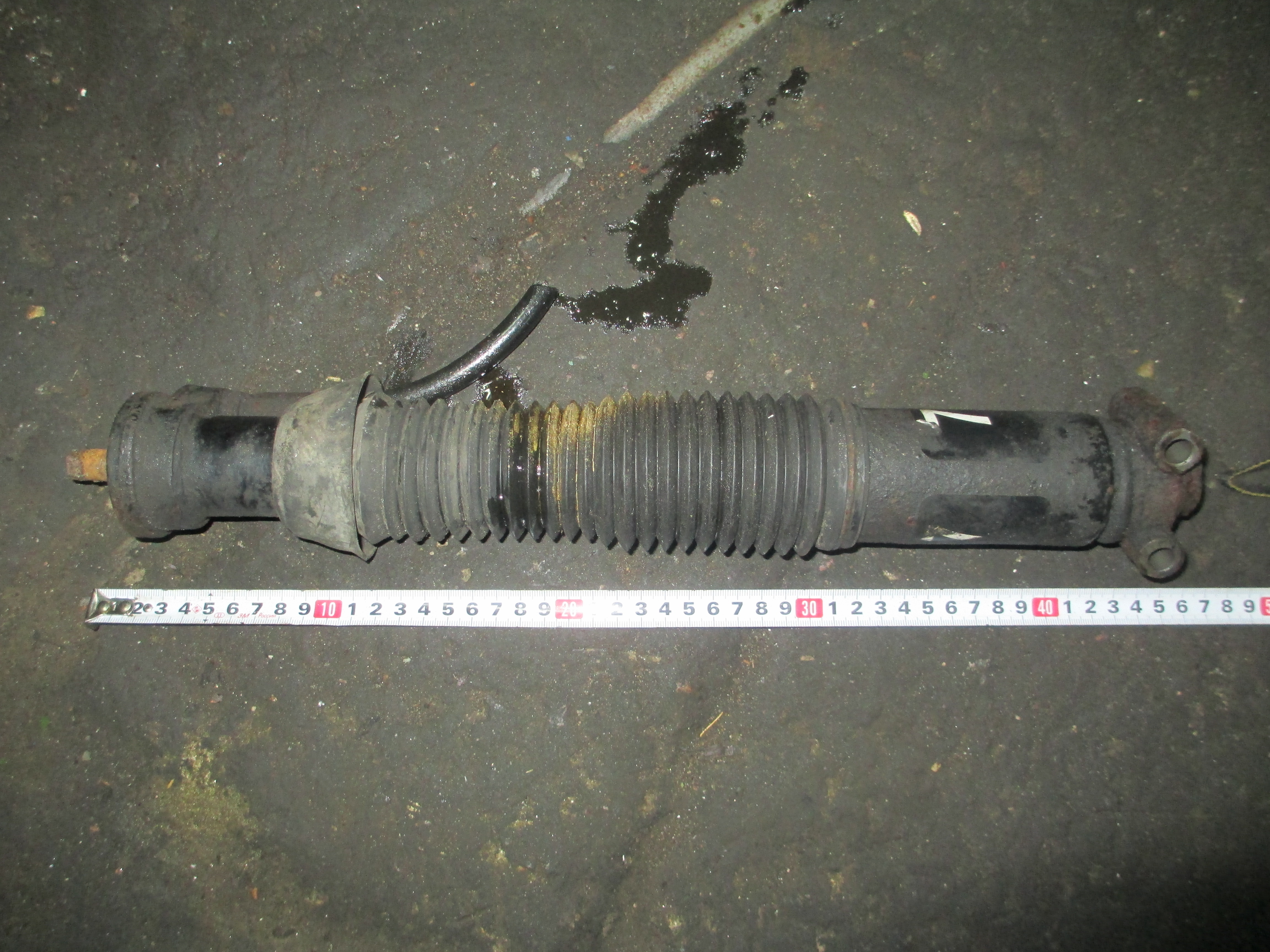

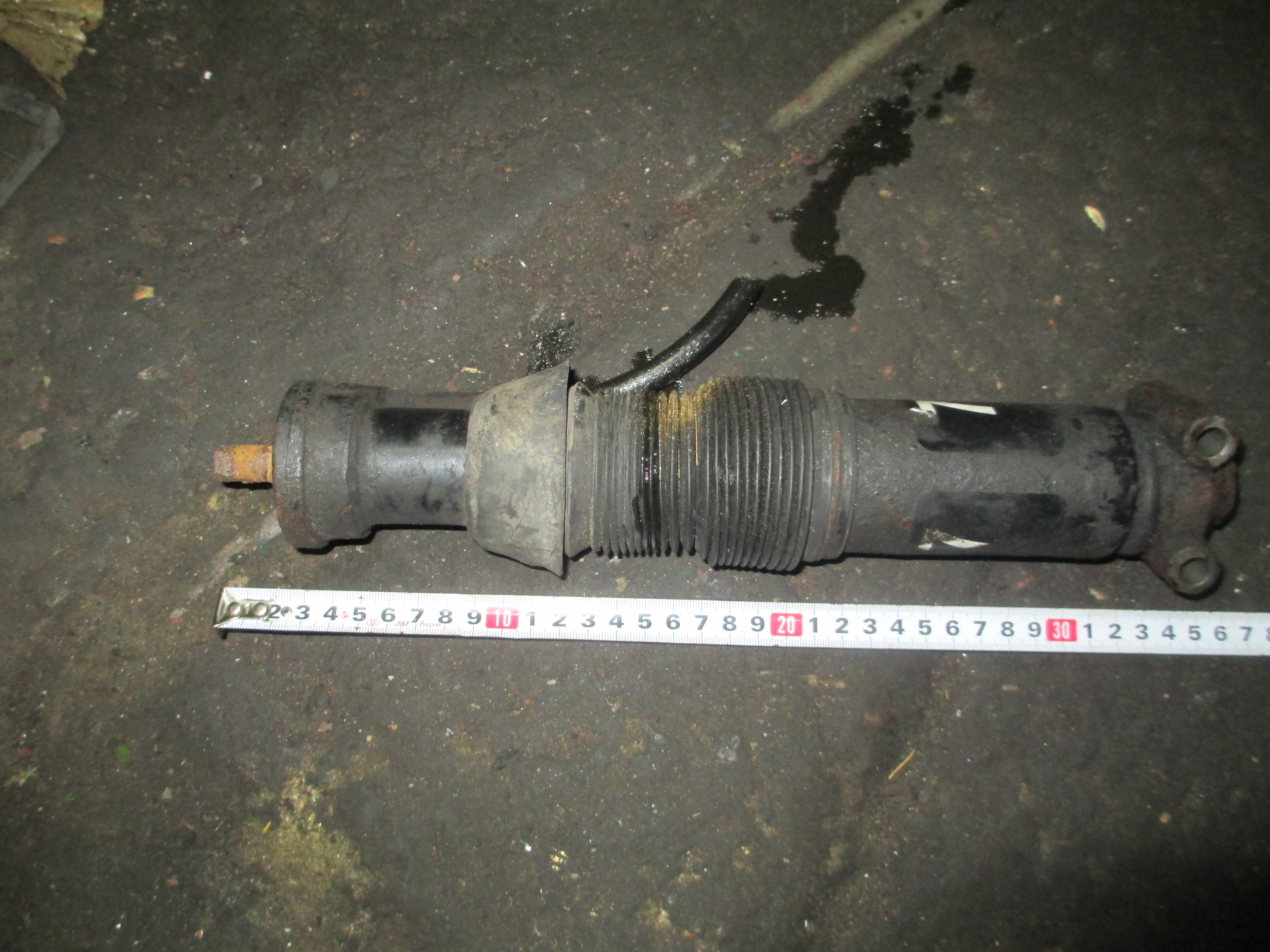

вот:
#7 ОФФЛАЙН   DanilkoKZ

#8 ОФФЛАЙН   DanilkoKZ
DanilkoKZ
  • Cообщений: 154
  • Город:Казахстан. Шымкент
    w124, e220, m111, 1994
Отправлено 24 April 2013 - 23:00
и кстати, фото с длинами замеров аморта. нижнее положение это не то которое ты снял на фото. там очень длинный отбойник, его можно сантиметра на 4-5 сжать еще вниз
E220 W124 M111 1994г МКПП
