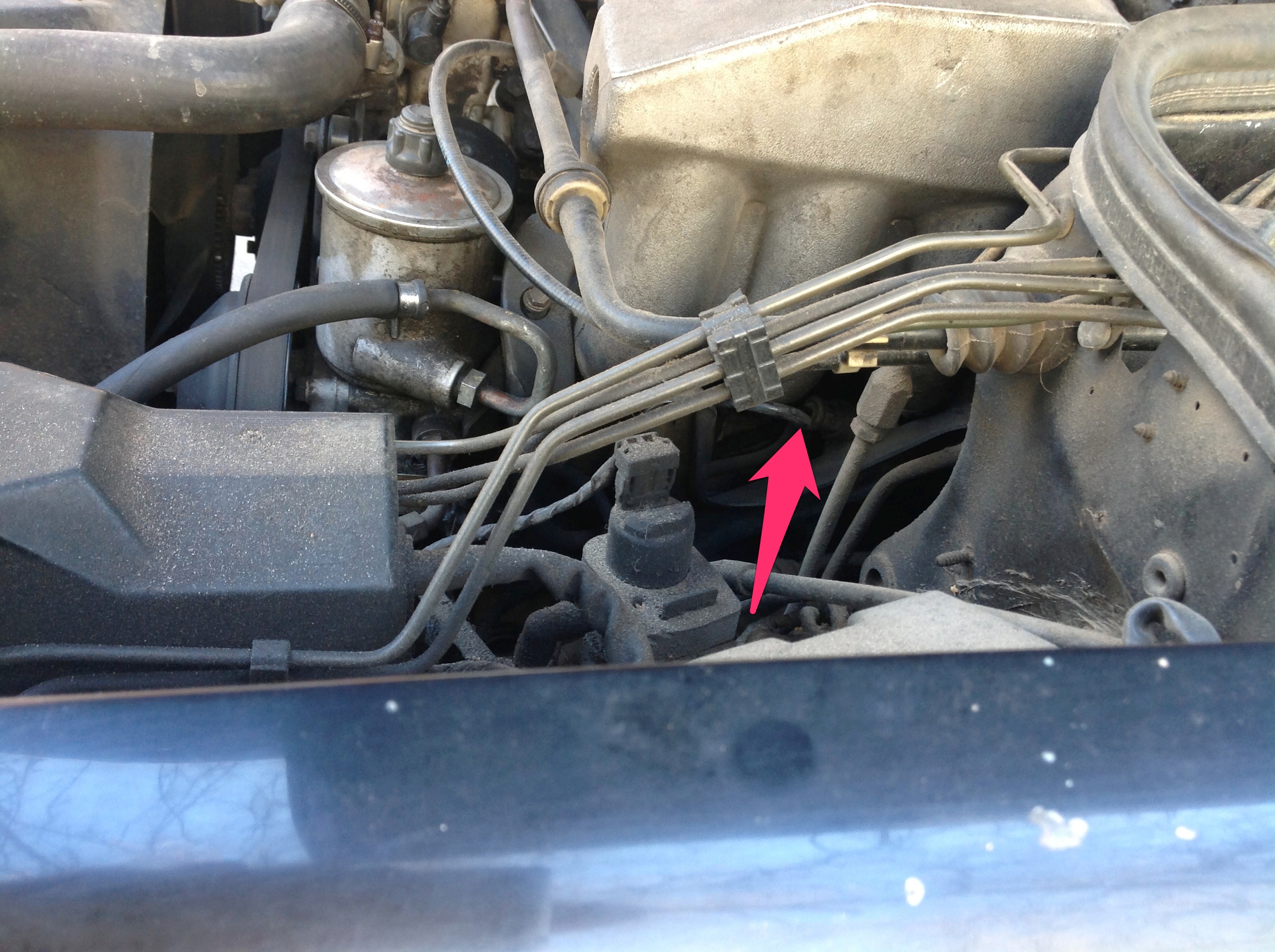

Вытащил провод, который идет от заслонки (фото приложил). Вытащился легко, как будто не до конца вставлен был. Вставил обратно до упора, удалил ошибки и все заработало как часы :biggrin:

Дак там же разъём с фиксатором как он мок вылезти.
#8 ОФФЛАЙН   *alien visitor*
*alien visitor*
    alien visitor
  • Cообщений: 6043
  • Город:Московская область
    w124 Е320
Отправлено 27 April 2013 - 00:00
вероятно, расстыковка была ранее., и не потрудились защелкнуть фиксатора на его законное место
