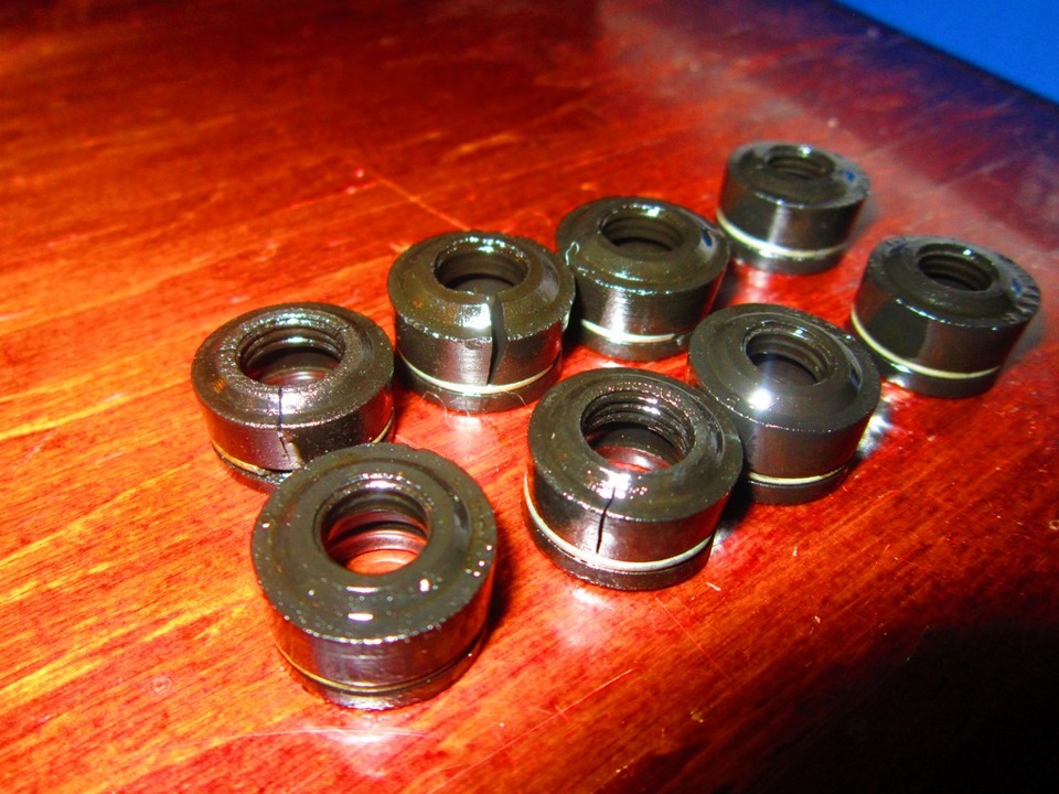

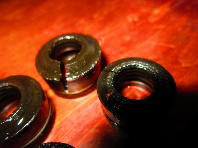

Вот вам и причина!
Подробнее о замене ТУТ.

А зачем выкручивал натяжитель и снимал звезду распредвала ? Можно же было менять колпачки снимая поочередно крышки.
Mercedes E седан II E 230 VIN: WDB2100371A383216    1997 г
#12 ОФФЛАЙН   user717
user717
  • Cообщений: 427
  • Город:Усть-Каменогорск
Отправлено 02 May 2013 - 06:38
навреное можно и так, но сделали по своему)
