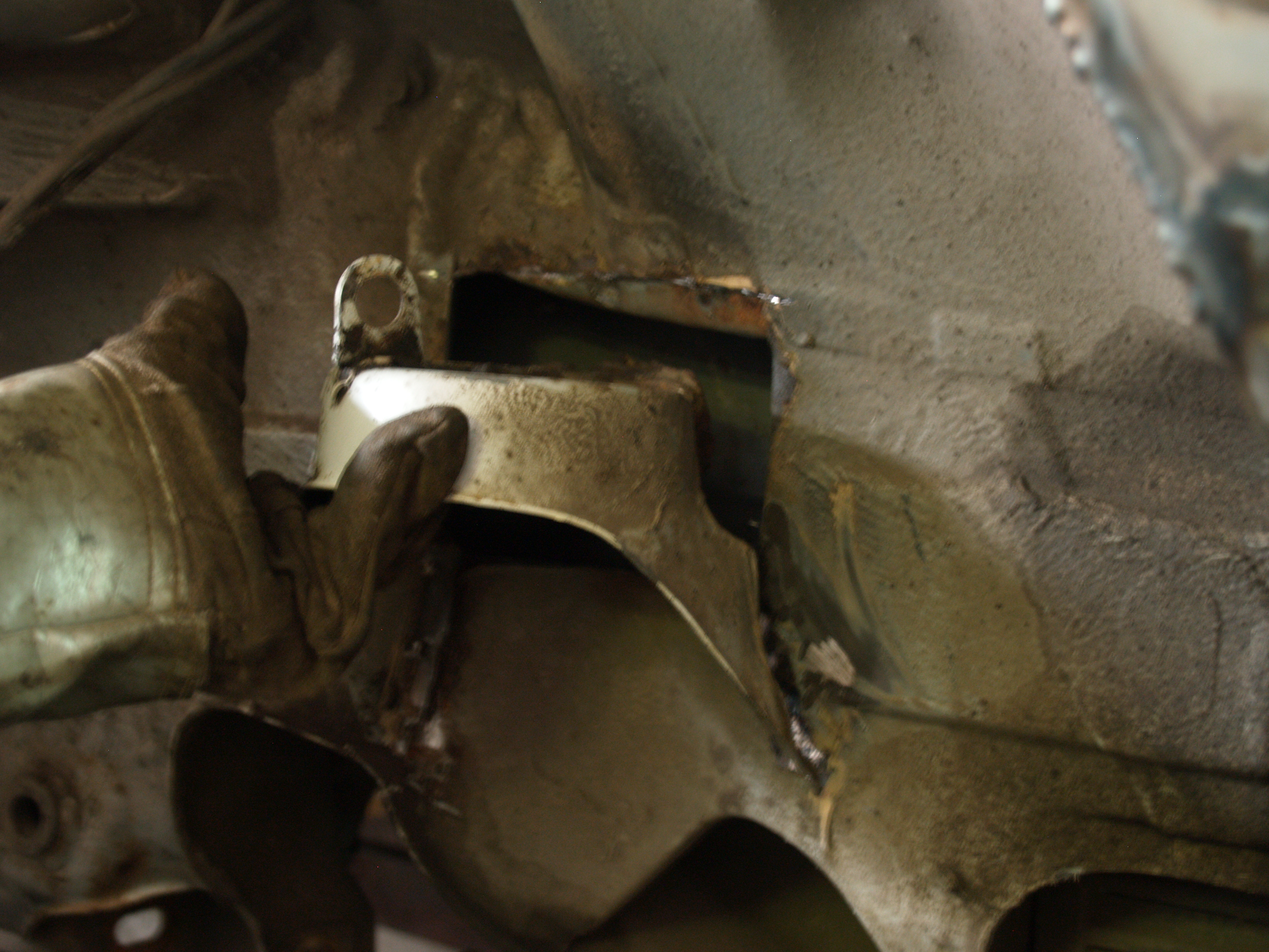

#13 ОФФЛАЙН   ton-chel
ton-chel
  • Cообщений: 369
  • Город:Челябинск
    W210-E320(98г.в)
Отправлено 27 April 2013 - 11:15
Понял, спасибо!
у брательника тоже на ровном месте заскрипел.... (как раскладушка)
итог сгнила чашка передней пружины...
