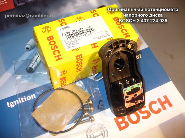

чтобы убедится потенц или нет его снять и посмотреть - если хоть чуть чуть затерт выкинуть
Извиняюсь, что влез в чужую тему. Выкинуть это легко. А чем заменить не подскажете?
У меня выскочила такая же проблема как ТС, снял потенциометр, там есть потертость, я бы его заменил, но не могу найти чем (3437224035).
Временно подлечил графитом. :redface:

Заменить вот этим:
http://www.oldmerin....58478_thumb.jpg
Заказать у автора этой темы:
http://www.oldmerin....showtopic=91924
Поиском найти "протез потенциометра", и как временную меру вкорячить "костыль"

Заменить вот этим:
Спасибо, что напомнили про "костыль", я слышал раньше, но как-то вылетело из головы. На днях попробую.
А за новый потенциометр можно мотор в сборе купить, это не вариант.

Вот здесь делают http://www.rikor-ele.../item_5055.html
правда для ауди, но по параметрам может и нам подойдет :)
