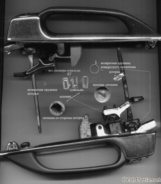

Для этого нужно разобрать её и вставив ключ в личинку подобрать и подточить сувальды под наиболее подходящие насечки ключа. Сувальда должна быть чуть выше личинки с обеих сторон. Недостающие сувальды надо брать из старых личинок и подгонять их по такому же принципу.
Таким образом я сделал комплект запасных ручек под действующие ключи.
В личинке прорезей под 10 сувальд, но мне при вскрытии попадались личинки на 9 сувальд, прямо с завода. После переборки и установки 10-й, я формально увеличил имевшуюся до этого секретность замка.
Вот осталась фотка от тех времён.
