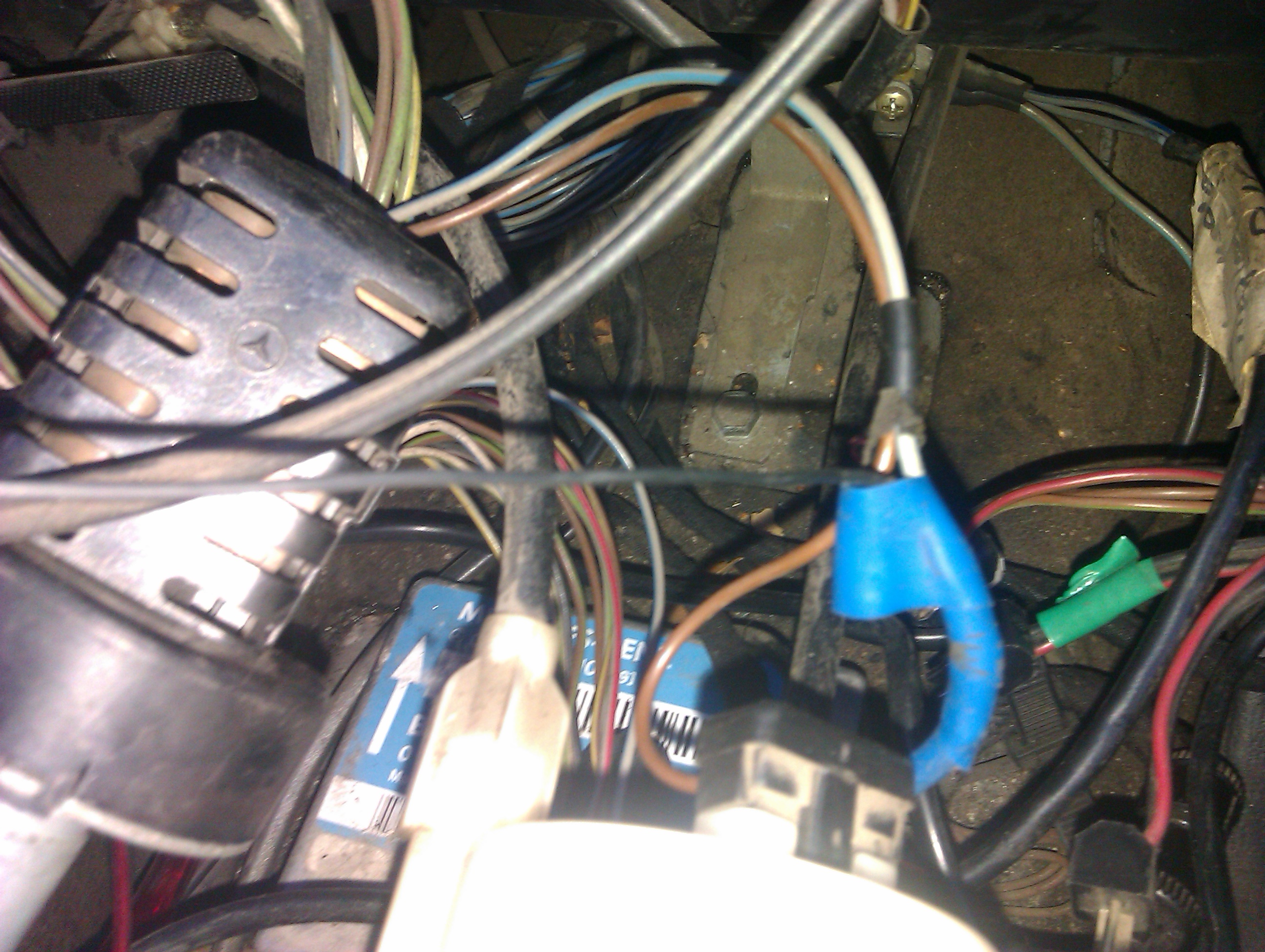

Добрый день/вечер!
Проблема собственно вот в чем-перестала работать подсветка всего-приборки крутилок...(да, я все читал) полез смотреть реле и предохранитель-целые.
без него не работает подсветка и тах!!!
запитан он от регулятора положения заслонки салона
То есть-подаешь на него плюс от таха-подсветка горит, но не работает тах.
подаешь его нга массу приборки-не работает подсветка-но работает тах.
подскажите, как отентого избавиться, и восстановить нормальную работу приборки и прибора?
С чего началось ?
Ты этот проводок отрывал ? Раньше работало ?
Ну это слишком вольно - тыкать в провод плюс или массу...

С чего началось ?
Началось как раз с того, что я снял приборку, дабы лампочку поменять. и его походу дела откуда-то оторвал.
НО проводок-то колхозный!!!!!!
начал копать, и выяснил откуда ноги его растут
Хотелось бы, чтобы без колхоза все работало

А щиток подсвечивается? В самом щитке есть предохранитель на подсветку..

Да разобрался уже...у пред хозяев руки из неоттуда росли.дорожки от реостата отгорели, и они, видимо решили, что негоже это дело паять, а просто кинули провод на приборку.то-то я удивлялся-почему подсветка работает, когда тупо ключ поворачиваешь...
теперь вот с оборотами воюю
