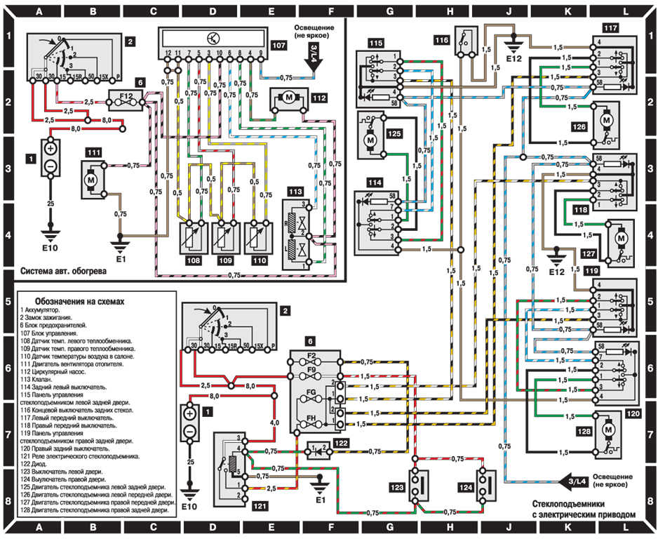

Подскажите мож кто знает где взять электро схему эсп. :confused: У меня авто без эсп хочу поставить но напрямую без замка зажигания. :redface:

с блоком комфорта или без? Да и зачем напрямую делать, когда по заводскому сделать не сложно?

Схема ЭСП на 4 двери под блок-комфорта
A1370 Модуль управления, упр. окнами без применения физ. усилий /сдвигаемой панеликрыши
K1126 Реле, электрически сдвигаемая панель крыши/тент
M43 Двигатель, упр. стеклоподъемников без применения физ. усилий, сзади справа
M625 Двигатель, электрическое управление тента
S104 Переключатель, нижняя предельная величина
S109 Переключатель, упр. окна без применения физ. усилий, сзади слева
S110 Переключатель, упр. окна без применения физ. усилий, сзади справа
S1393 Переключатель, электрическая сдвигаемая панель крыши
S1824 Переключатель средней консоли, электрические стеклоподъемники, сзади справа
S1828 Переключатель средней консоли, замок окна, сзади
S1992 Переключатель, закрыть
S2475 Переключатель, 2-я ступень скорости
S27 Дверной выключатель, впереди слева
A15 Система внутреннего освещения
A1998 Блок предохранителей/блок реле
F2 Предохранитель 2
F65 Предохранитель H
F67 Предохранитель G
F70 Предохранитель A
F9 Предохранитель 9
K751 Реле автоматики
M44 Двигатель окна, сзади слева
M45 Двигатель, стеклоподъемник, впереди справа
S1822 Переключатель средней консоли, электрические стеклоподъемники, впереди справа
S1826 Переключатель средней консоли, электрические стеклоподъемники, сзади слева
S1827 Переключатель средней консоли, электрические стеклоподъемники, впереди слева
X391 Соединитель, салон
A1333 Насос и модуль управления, система замков с центральным управлением
M42 Двигатель, упр. стеклоподъемников без применения физ. усилий, впереди слева
S1178 Переключатель предупредительного шумового сигнализатора
S1805 Переключатель противоугонной системы, передняя дверь, слева
S1897 Переключатель противоугонной системы, передняя дверь, справа
S2241 Переключатель, исполнительный орган замка, дверь, впереди справа
S2451 Переключатель, исполнительный двигатель, крышка задней двери/багажника
S824 Переключатель, цилиндр замка, багажник
X25 Наконечник, вставляемый в гнездо крышки распределителя зажигания
Y300 Исполнительный орган/выключатель, дверной замок, впереди слева

:bangheat: блок-комфорта это такая штука когда при дожатии кнопки и потом ее отпускании стекла либо вверх, либо вниз уходят до конца. Не нужно кнопку при этом держать.
Под блок-комфорта идут специальные кнопки с двойным нажатием.
Вот эти обычные силовые
Вот эти под блок-комфорта
На 126 могли быть или те или другие в зависимости от комплектации. Но скорее всего под блок-комфорта.

Тогда вот суперуниверсальная схема от 124, которая прекрасно подойдет для этих кнопок

она аналогина 124. Эта схема универсальна для вышеуказанных силовых кнопок
