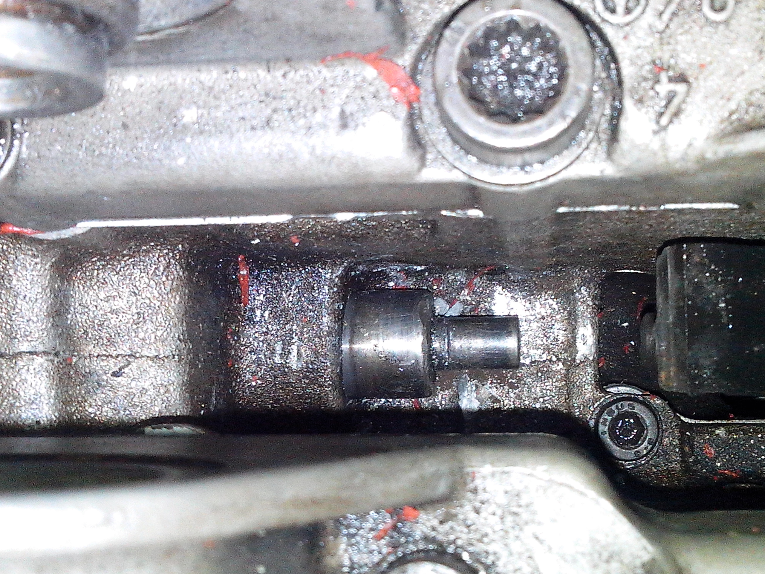

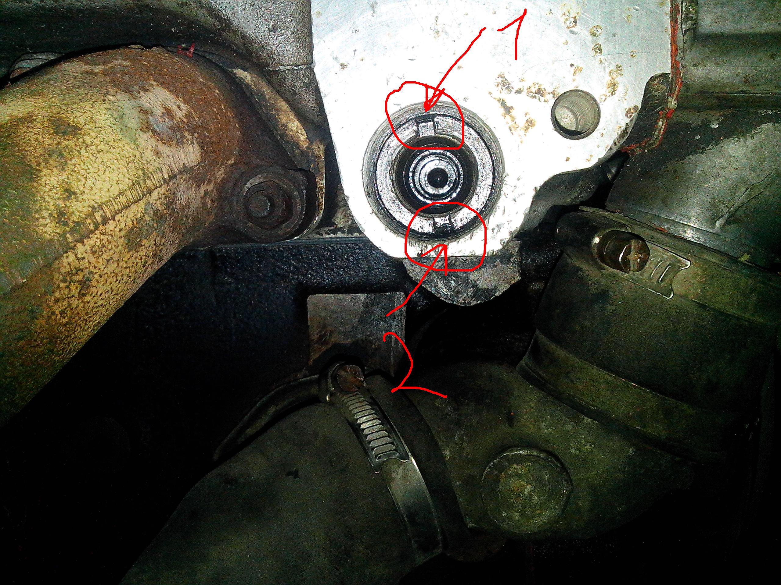

Доброго вечера. Крик души уже! Потеряно много часов из жизни. Есть проблема с натяжителем. Сразу уточню, купил машину не на ходу, со снятой головой, снимали ли натяжитель до меня, не знаю. Суть проблемы, двиг 110, звезды сняты, цепь висит. Снял пробку натяжка, вынул пружину, и на этом все встало. Сам цилиндр натяжителя ходит миллиметра на 3 вперед-назад, не выстукивается ни в одну сторону.Тело натяжителя тоже ходит миллиметра на 3, тоже никуда не идет. Нащупывается стопорное кольцо в отверстиях тела что на фото сбоку(отверстия 1 и 2), сделал кучу приспособ чтоб его разжать или сжать, тело натяжка не идет никуда. Цепи не хватает поставить все так. Что может еще быть, как он еще снимается, возможно ли что до меня установили слишком плотное стопорное кольцо? есть ли другие возможности разрядить-снять натяжок. Обидно, весь двиг перекапитален, столько всего сделано, а завис на натяжке уже долго...Фото вид из движка и вид сбоку.

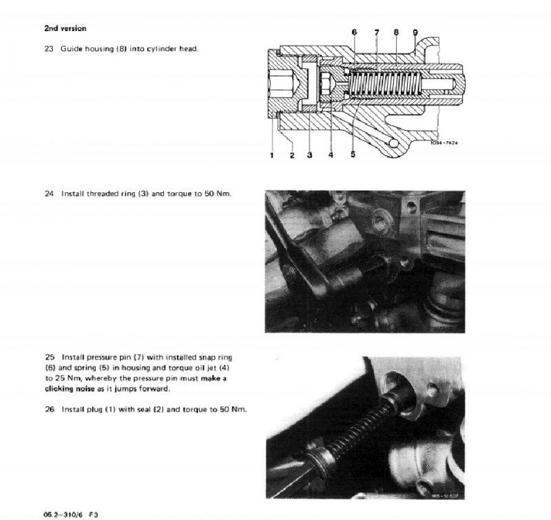

Есть файлик PDF на немецком из мануала (05-310), Приложил для желающих полистать. Там немного станет понятно... только я там стопорное кольцо, которое по вашим уверениям держит корпус в ГБЦ так и не нашёл..
Если и после просмотра не получится вытащить и будет что-то непонятно, напиши.., есть мысли как это должно происходить.

Корпус натяжителя держит гайка со сквозным внутренним шестигранником на 19. Ейный номер A 110 052 00 68.

Если гайки не было, то и натяжитель не работал. Никакого стопорного кольца там нет! Есть гайка, номер которой я указал выше.
Короче надо сделать так.
Берешь пробку от натяжителя и ищешь длинный болт с такой же резьбой и гайку. Делаешь из него съемник. И выдергиваешь корпус натяжителя наружу. Иначе смерть мотору будет.

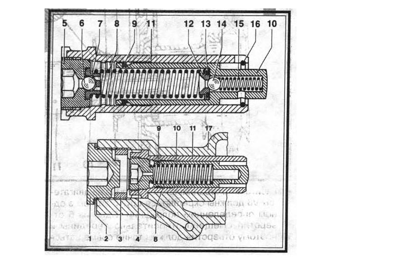

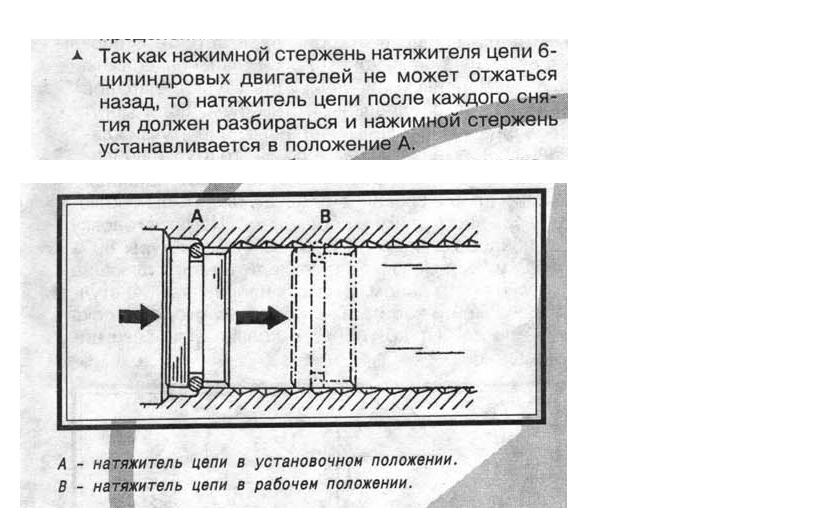

Пункт 4 про гайку как раз! На эскизе №3.
Последовательность сборки:

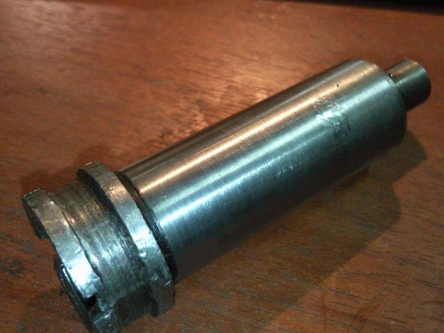

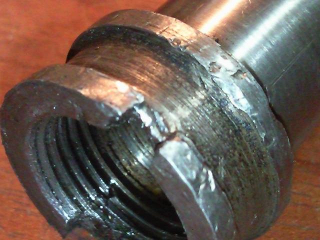

Не пошло и полутора часов как натяжитель побежден.

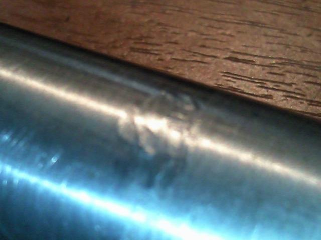

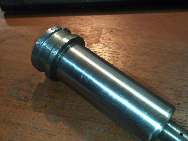

Выталкивал изнутри проворачивая за ввернутую пробку. Просто выдавить нереально. Съемник делать не стал-лень ехать за болтом. От мерседеса ничего подходящего нет.
Не выходит он как правило из-за криворуких сборщиков. Посадка у него достаточно тугая, а уроды при предыдущей разборке-сборке помяли весь корпус в тисках.
Вот следы преступления:
Видны явные следы от тисков.
Перед сборкой обтачиваем все выступающие части и заусенцы и немного шлифуем корпус.
В следующий раз при снятии натяжителя проблем не будет.

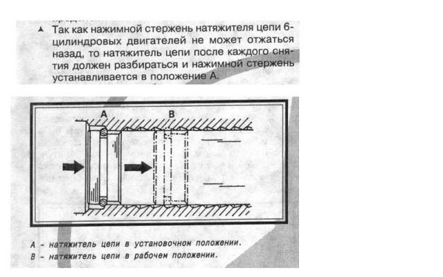

Такой приспособой вытаскивают весь натяжитель.
Если он не покоцаный, как у zenderdb, то можно длинной отверткой, надавив на натяжитель со стороны цепи, выдавить наружу. Если заклинен, то только съемником.
При перезарядке стержня натяжителя, на верхнем рисунке, надо снять стопорное кольцо (которое на выходе стержня к цепи) и вытолкнуть стержень.
