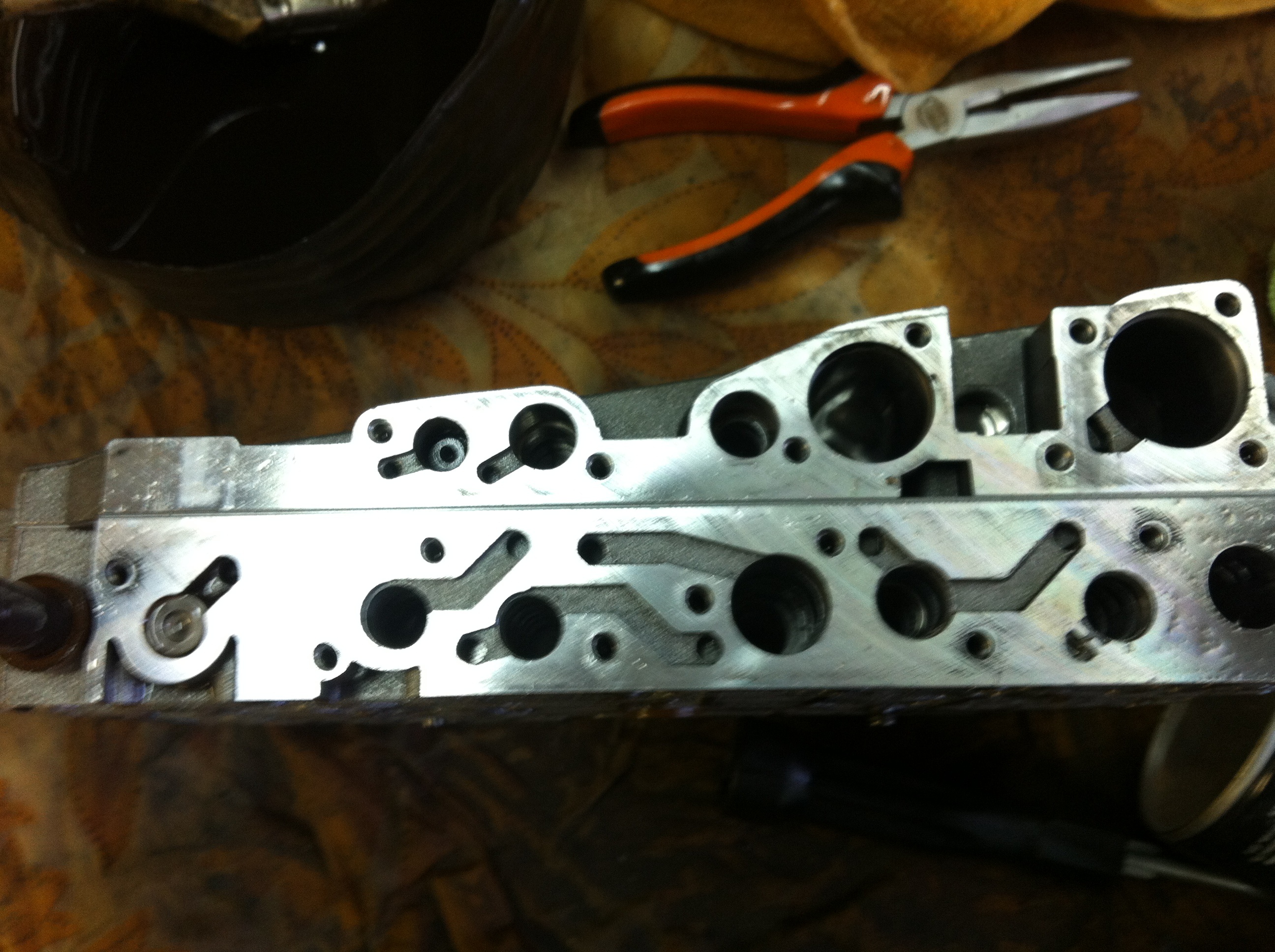

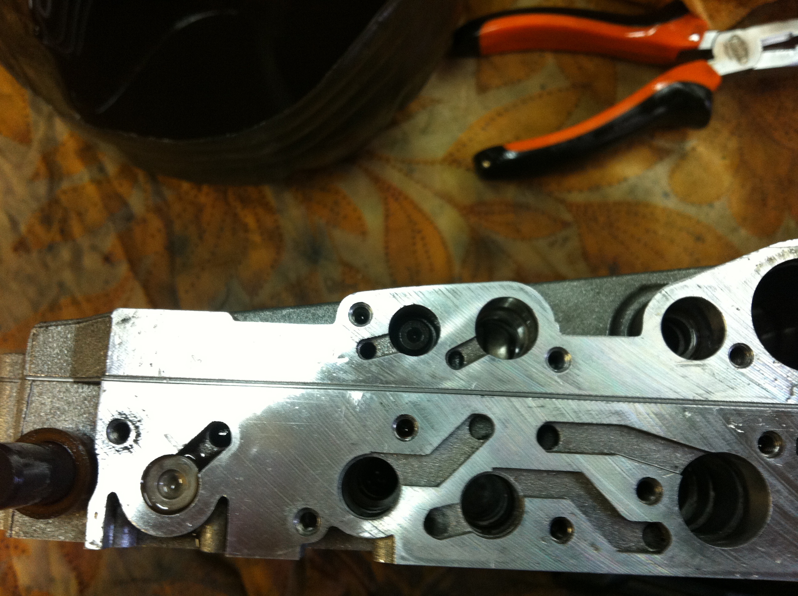

Снял гидроблок, один клапанок сбоку не выходит. Пружинка вылезла а клапанок ни туты и ни сюды.
Первый верхний слева
Я Эти клапанки аккуратно медицинскими ковырялками вытаскивал со стороны каналов. У меня их много с разными углами и загибами. Спроси у какого нибудь врача, где их взять.
