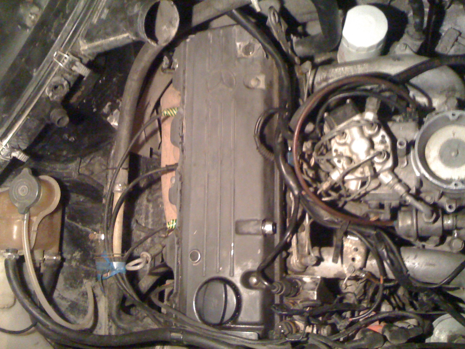

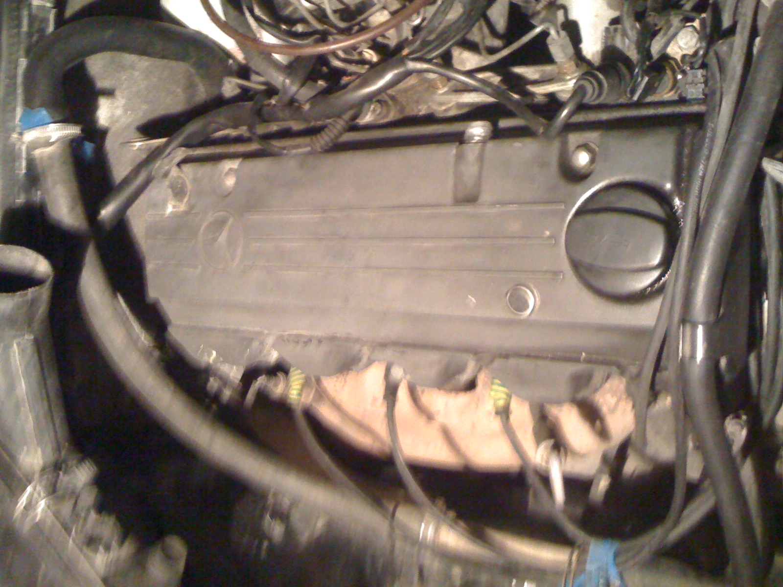

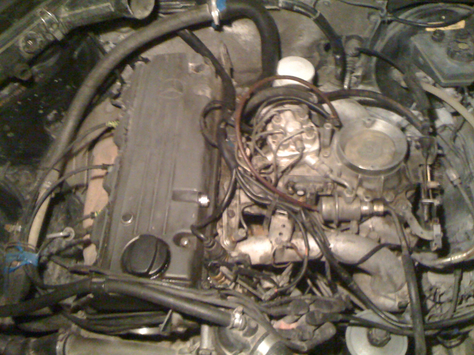

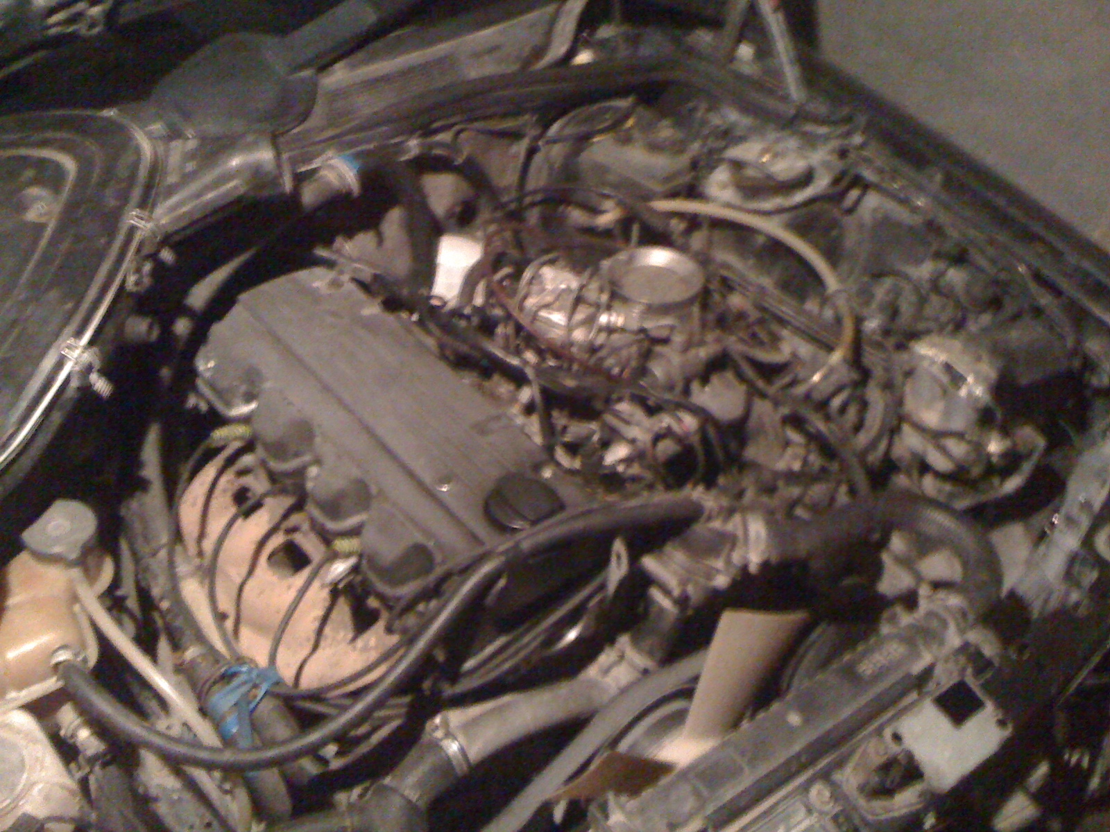

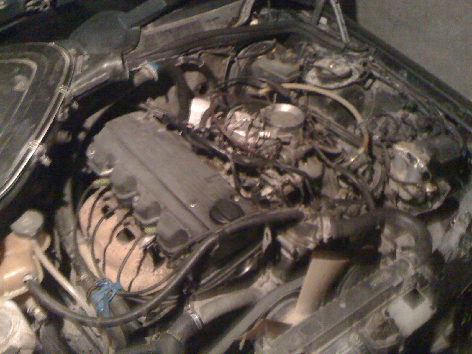

Отправлено 03 May 2013 - 22:39

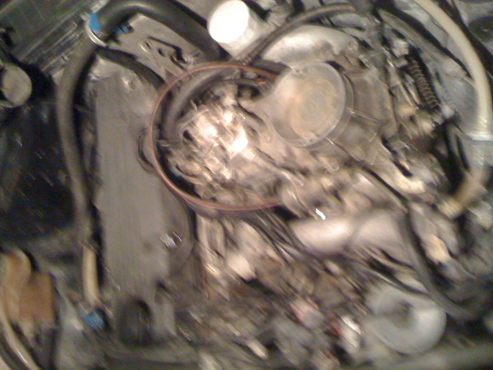

Облазил все,может там грязно,но маркировку двигателя не нашел...
Протер растворителем и наждачкой..
На крышке увидел Mercedes-benz 102.016 1244 BRUSS 504.1
Если смотреть на поросенок слева внизу выбита буква S
слева там где паукообразные трубы на них набито GGG 40 A
чуть дальше прямо на трубе 102.142 6201.
А там где тер наждачкой снизу под форсунками 21 RT 01-01
Вот еще фотки.Может хоть как-то помогут.

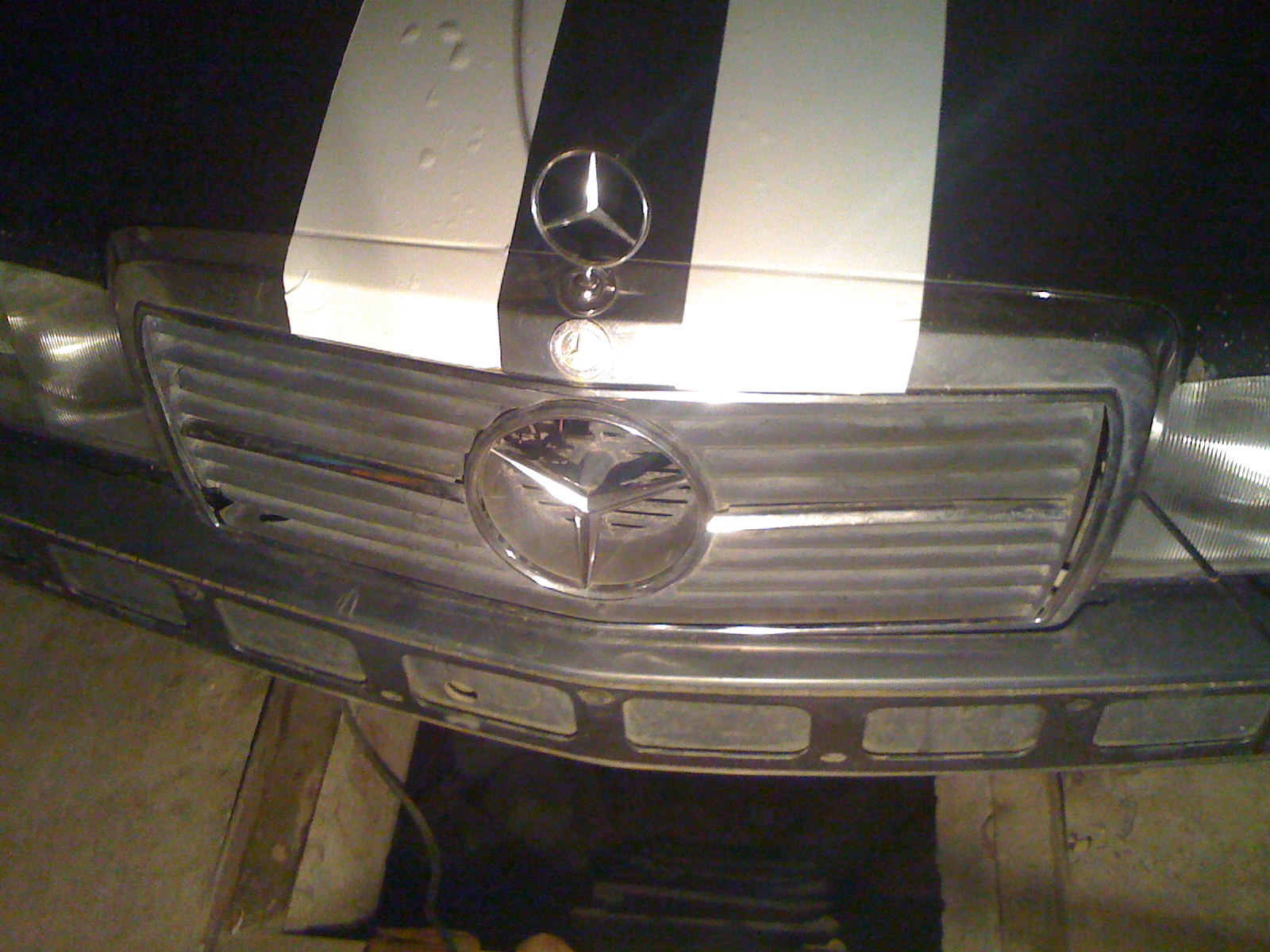

P.S решетка не такая как обычно,стояла изначально. Возможно малый ключ к двери,на путь истины:)

#12 ОФФЛАЙН   Бадик
Бадик
  • Cообщений: 1800
    w124 wdb1241201A021177
Отправлено 03 May 2013 - 22:53
чтоб увидеть номер кузова, нужно лезть под впускной коллектор и вычистить ниже стыка головки и блока, там обычно грязно или ржаво, там и есть номер двигателя - выбит на площадке

#14 ОФФЛАЙН   evgeniy_rozhd
evgeniy_rozhd
  • Cообщений: 1253
  • Город:Украина, Черновцы
    W201.
Отправлено 04 May 2013 - 02:18
Привет.
лучше сверху или снизу залезть?
На 5-й фотке над трамблёром и под трубой первого цилиндра впускного коллектора есть "чёрная дыра" , вот туда с фонариком подлезаешь, определяешь предполагаемое место расположения площадки с цифрами (там не трудно догадаться), а потом с металлической щеткой и бензином приводишь всё в читабельный вид. :biggrin: Минут за 10-15 можно управиться.
Судя по той же фотке стоит 102 двигатель, 4 цилиндра и очень похож на 102962, т.е. 2,0, 8 клапанов.
Удачи.
P.S.: удали фотку с капотом, не то за звезду ща наслушаешся ... :biggrin:

Все уже написали......2.5 рядом не лежал..
Система питания Ке джитроник, механический инжектор.
