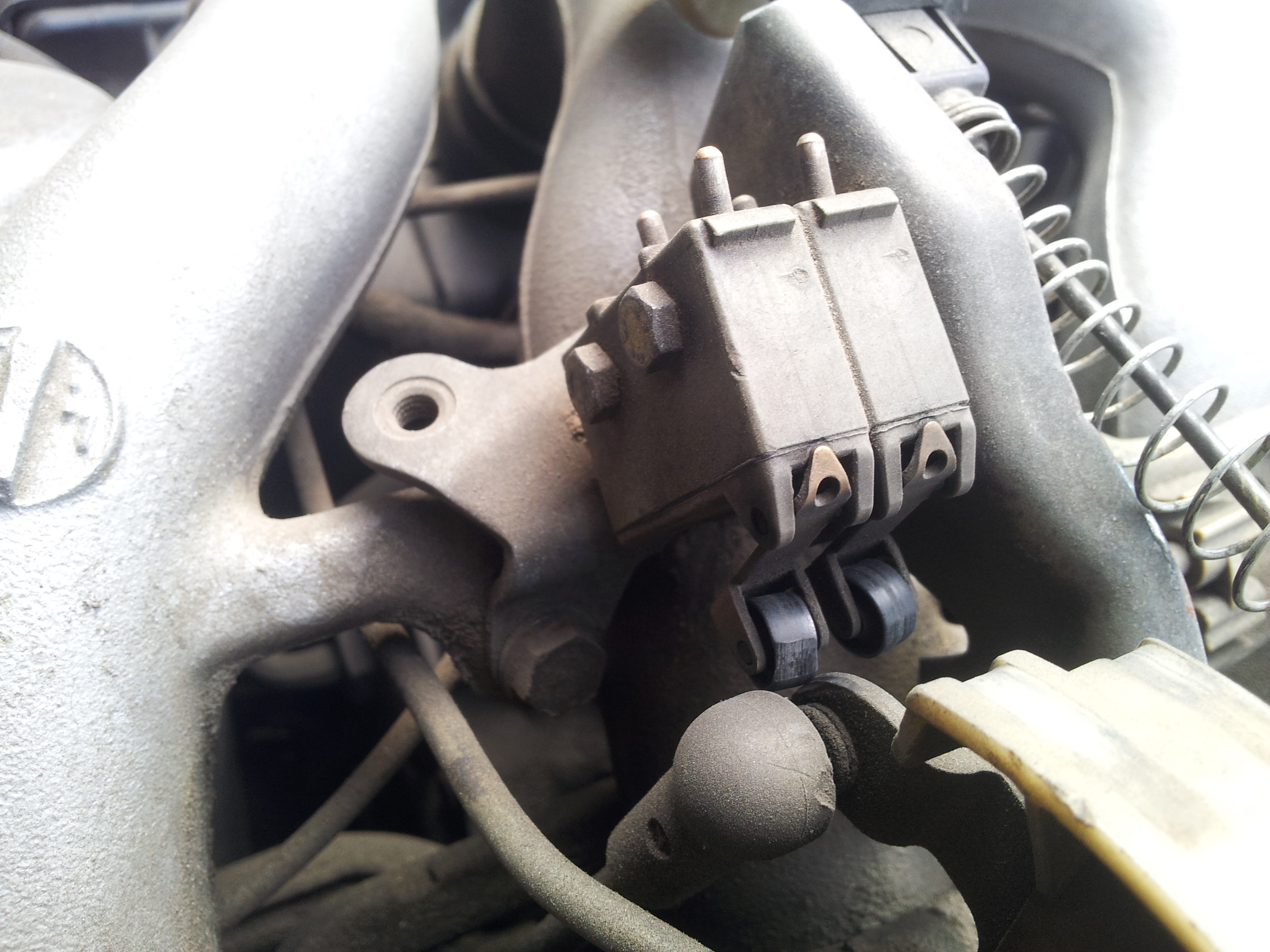

для чего этот выключатель?

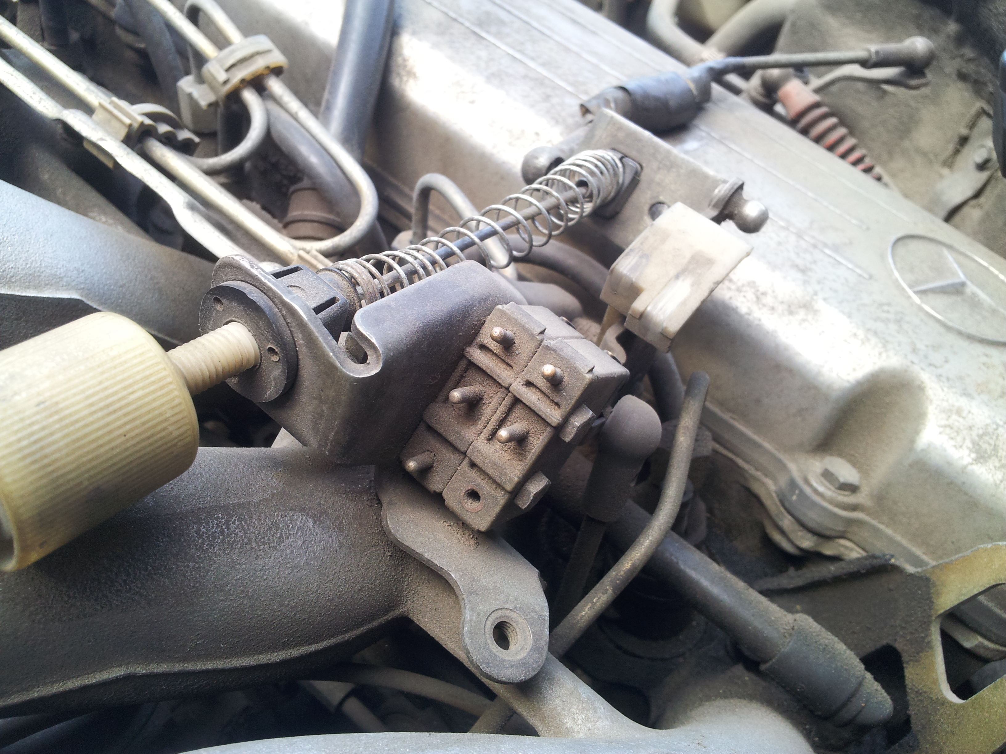

Вот фото девайса:
Ну и рабочая буханочка!

у меня такой прям на тнвд стоит он вроде многофункционален

Вот фото девайса:
А мне кажется это кнопка кикдауна
Логично,но если б ее под педалью не было!
И еще эта вот штука не подключена,думаю что это от какогото дизеля с круизом либо???

так это мирковыключатели для системы AGR(EGR)
Спасибо.За что отвечают эти системы на 601 двигателе,их же тут не должно быть

за экологию, перепускает часть выхлопных газов во впуск двигателя
А какая на него должна идти фишка не пойму,есть ли у кого такая приблуда именно на 601 движке
у меня на 601 94гв стояло егр но я все повыкидывал))
