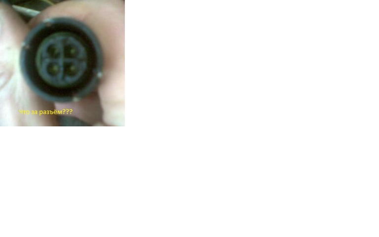

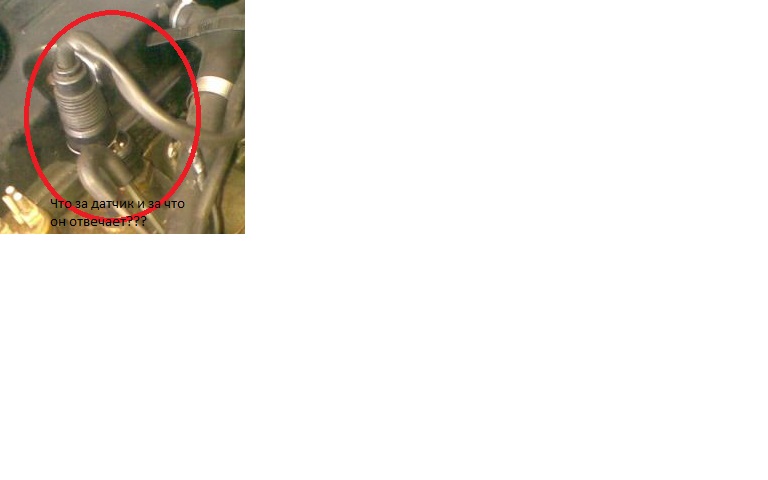

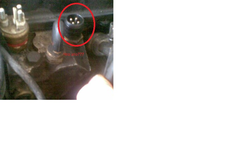

Проблема такова. Менял сегодня форсунки и случайно отломал кусочек датчика (пластиковую часть куда вдевается провод). Объясните что за датчик за что отвечает и каковы последствия езды без него.Фото прелагаю.
Помогите опознать.

Привет.
Это ДТОЖ, датчик температуры охлаждающей жидкости. Без него ехать будешь, но расходу не удивляйся. Его показаниями руководствуются мозги обедняя смесь с прогревом, без них - аварийный режим.Объясните что за датчик за что отвечает и каковы последствия езды без него.Фото прелагаю.
Тут: http://www.w201club....h...=19698&st=0 , пункт 1.3, есть его номер.
Удачи.
