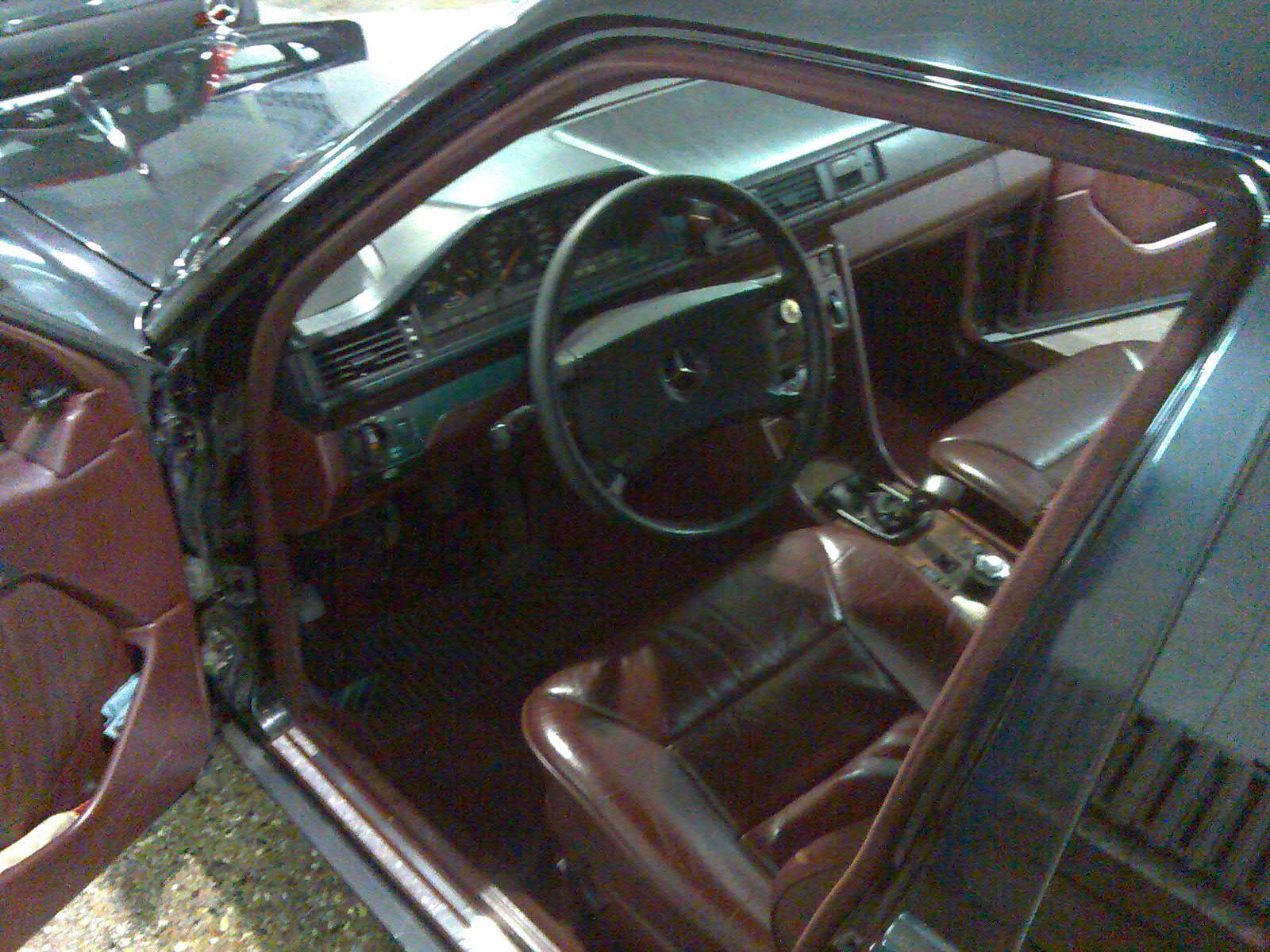

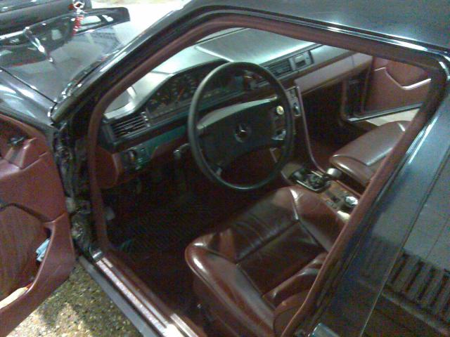

Просьба к форуму,где в Москве отремонтировать спинку сидения водителя(протерлось до дыр).Цвет редкий . Куда звонил нет такой кожи.

Такую кожу надо заказывать. Еденица заказа - шкура. Естественно кусочек никто отрезать не будет. Если готов перешить салон очень качественно, задорого и весь, могу посоветовать куда обратиться.

Даже шкура под заказ будет отличается. Ибо новое и старое затертое имеет отличие.
Только весь шить, что дорого. Или искать такой салон б/у и менять фрагментами.

еще можно попробывать взять кусок кожи с другой части салона, а там перешить похожей.
но я бы посоветовал взять похожего цвета и перешить,можно колернуть,
но конечно то что новое выделятся будет.
еще есть вариант поискать такие салоны,шкуры,ибей....но сомнительно.

Правильно. Самый простой способ с заднего дивана внизу отрезать , отремонтировать спинку, а туда чуть потемней подобрать и пришить.Не виднно будет

Всем ответившим моё почтение. Ремонт завершён. Поступили ,как было указанно ,с заднего сидения повзаимствовали фрагмент у низа сидушки правого пассажира, а туда подобрали кусокпохожего цвета,но 100% попадания нет ,ну пусть там не видно. С водительским , которое ремонтировали тоже присутствует косячок, ширина взаимствованной кожи 12 см.,а надо 18 см. Есть некоторая натяжечка. Кому интересно Фото сделаю позже. Всем привет.
