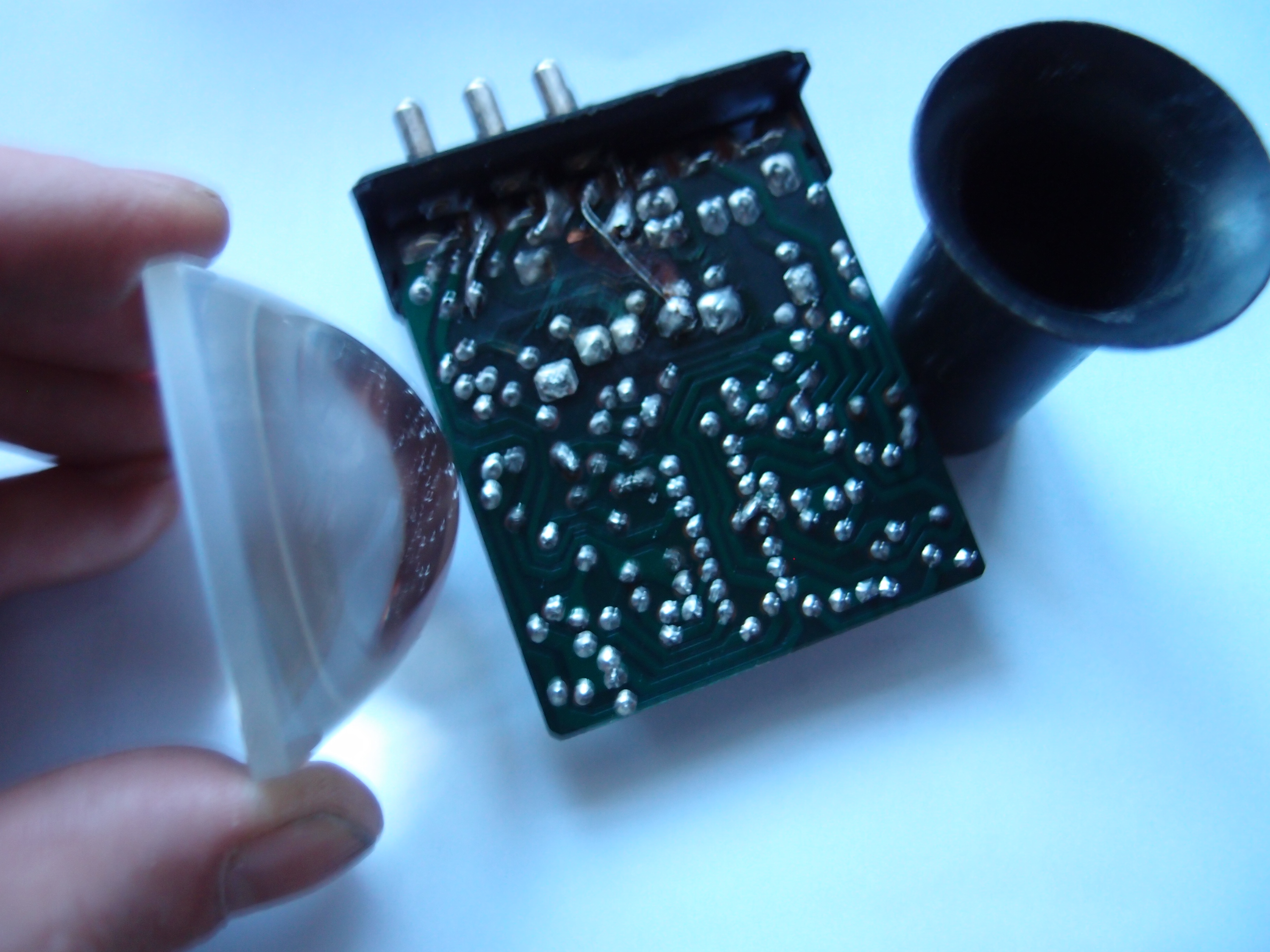

Как оказалось, при вскрытии, релюшка паяная-перепаяная.
Вооружившись сначала часовой линзой 10-кратной, потом от проектора Х-кратной проверил все дорожки, пайку. Нифига особо подозрительного не обнаружил.
Пропаял....
Установил....
Нифига....
Пишу в надежде на подсказку.
На выходных буду рабочую искать.

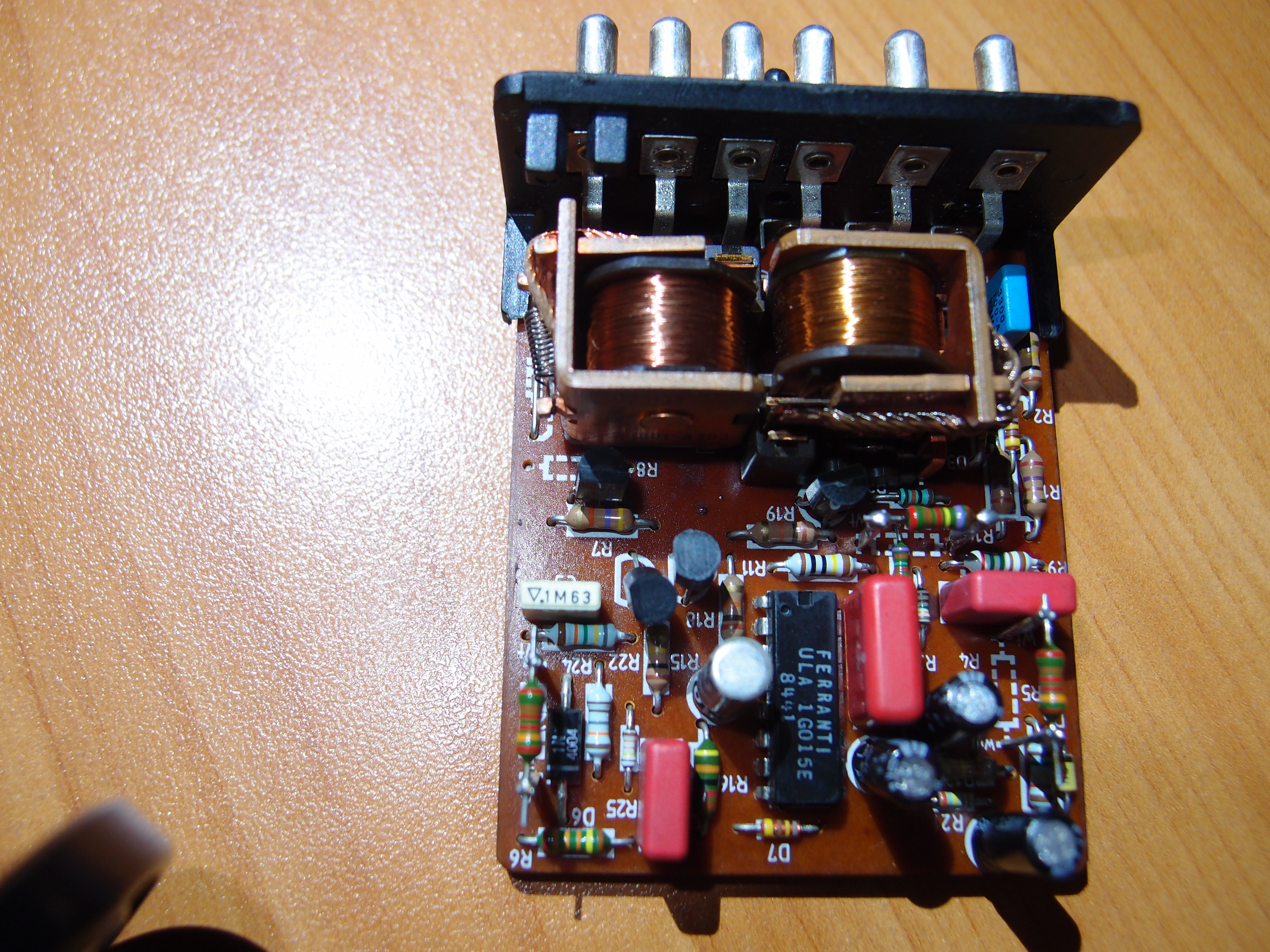

#6 ОФФЛАЙН   ЗоМер
Отправлено 07 May 2013 - 17:39
Да там места живого нет. :( Пропаивай.
Пропаял....
Установил....
Нифига....
Переверни плату со стороны элементов. Найди исполнительное реле, которое и замыкает контакты 30-87 на выходе платы реле, замени его. Ну или хотя бы посмотри, не обгорели ли контакты у него.
#7 ОФФЛАЙН   МишаМ
МишаМ
  • Cообщений: 1331
    W126 M110.022 1983г.
Отправлено 07 May 2013 - 18:59
Уря!!! Заработало!!!
Пропаял повторно "с пристрастием".

Вынимая реле обратил внимание что корпус нагрелся, градусов 40-50 и запах горелого. При визуальном осмотре ничего "криминального" не обнаружил.
Начну всё с начала.
Кстати, есть ли у кого-нибудь эл.схема этого реле с "описашкой", какой узел в схеме за что отвечает (реле 0015456805 M-Tacho). Поиск нифига не рулит.
Заодно думаю надо проверить сам топливный насос (хотя нареканий нет, жужжит тихо). Но, что-то ведь жгёт реле.

#14 ОФФЛАЙН   ЗоМер
Отправлено 10 May 2013 - 18:31
Теперь соображаю как к контактам реле подлезь, почистить. Подгоревшие они какие-то.
Воооот ! :gigi: Нунаканецта ! :mrgreen: Чистить их толку нет - контакты имеют специальное покрытие, если оно обгорело, то после чистки обгорит снова и скоро. На обгоревших контактах плохой контакт (каламбур :) ) - поэтому и отключается бензонасос.
Видать плохой контакт, вот и греется реле
Реле греется потому, что по его обмотке течет ток. Это абсолютно нормально - греются все реле. :)
Это исполнительное реле (где обгорели контакты) выпаивается, и заменяется другим (даже б/у), у которого контакты не подгорели (чистить не надо). Обрати внимание на площадь контактов (есть пятаки побольше, есть поменьше). Чем больше, тем лучше.
Реле можно взять в любом электронном блоке любого европейского авто - они практически одинаковые.
Гы... перекинь местами эти два реле в твоем реле бензонасоса. Обгоревшие контакты таки зачисти, когда выпаяешь - через контакты второго реле течет меньший ток, и так сойдет... :)
Замени электролитический конденсатор слева от микросхемы - у него слез защитный чехол.
