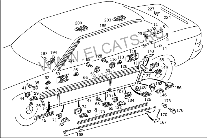

подскажите пожалуйста номера защелок, которые крепят банан к кузову, их должно быть вроде четыре штуки, две на банане и две на кузове, вот у меня только одна есть, которая нижняя на кузове.
хочу заказать, а в магазине продавцы руками разводят)

Если я правильно понял, "банан" это задний широкий молдинг на арке.
То тогда как-то так.
№155 - A 008 997 39 81
№149 - A 006 988 73 78
№152 - A 001 988 63 81
№146 - A 001 988 51 81

а под номером 156 к банану не относится?
На моей машине стоит соединение 152-146, что такое 156 я затрудняюсь ответить.
отлично, я все понял, спасибо вам большое))как раз у меня уже в кузове стоит 152

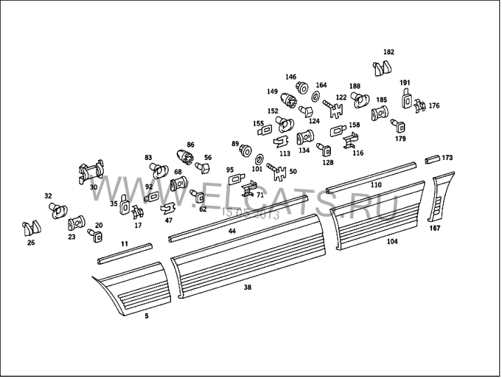

а на 126 нет случайно такой схемки?
пожалуйста, 126.022 (280 SE)
