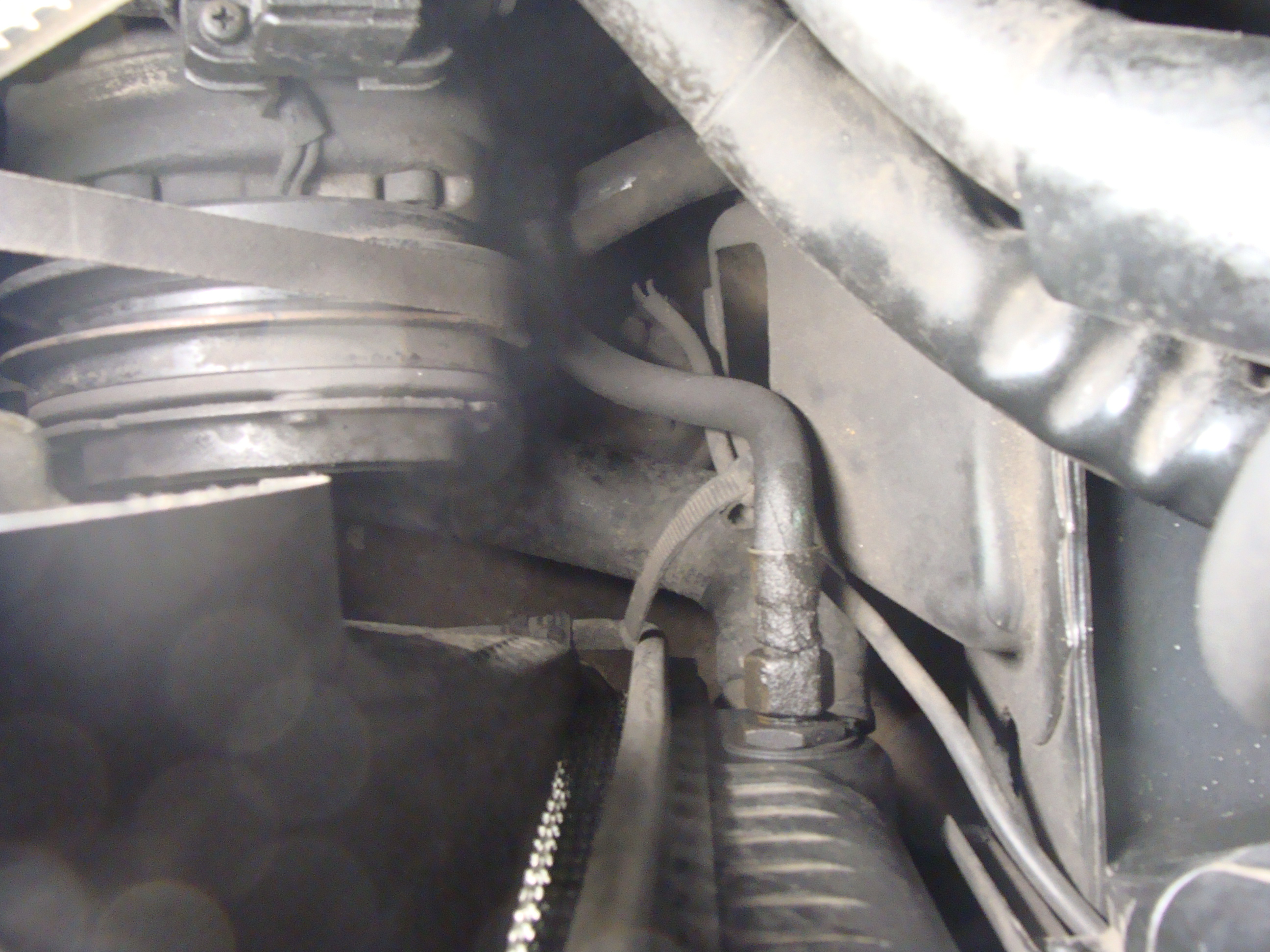

Привет всем.
Стал сопливить шланг радиатора охлаждения масла АКПП.
Не могу найти его номер :bangheat:
Подскажите пож.

A 107 270 18 96 левый, A 107 270 19 96 правый
Это не те номера! Это номера трубок. А у шлангов номера другие.
A0199978082 и левый и правый.
Стоит не 5000, а 1500 в оригинале.
Спасибо Дима. Выручил!
