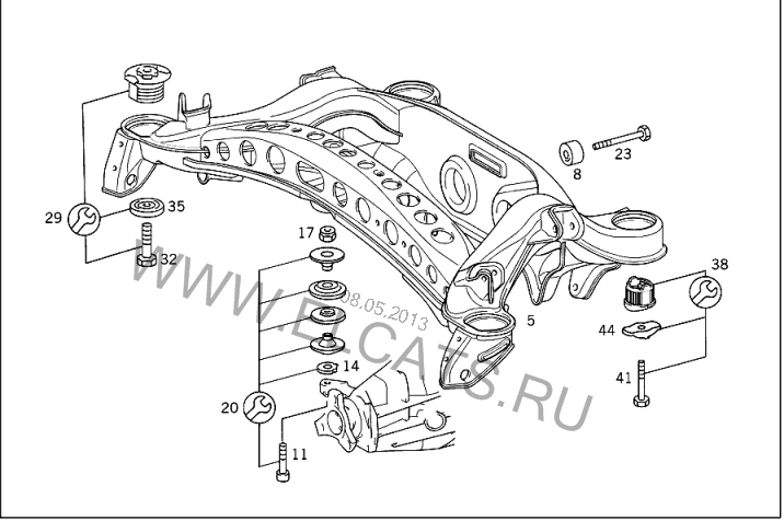

Купил на днях W210 2001 года естественно без вложений не обойтись, делать все буду сам поэтому прошу помощи от спецов.
Видео по ходевке
Нужно ли менять передние саленблоки нижних рычагов на видео видно как они качаются, задние вообще не люфтят.
Как менять саленблоки на заднем подрамнике походу они мертвые на картинке номер 29.
ориентируюсь на фирму Mapco, Metzger как они?
верхние рычаги передние убитые планирую брать Jp Group или Master-sport.
Ездить планирую не много поэтому ставить хотелось бы по дешевле.
Да и последний вопрос при езде от 90 машину начинает кидать как бы ищет колею это тожет быть из-за верхних рычагов или что то ещё не доглядел???

Сайлент блоки на передних рычагах вроде нормальные а различия их поведения в том что передние резиновые а задние гидравлические.
Передние подушки подрамника неизвестно так как проверяются по другому.
Перечисленные тобой фирмы запчастей можеш купить и выбросить их запчасти сразу же на помойку так как после установки это быстро сделаеш.
Что то Вы попутали.Передние как раз на 210 с маслом а задние резино-металические и походу им кирдык.На заднем подрамнике тоже есть люфт, потому машина и плавает.
в общем передние надо менять? задние я так понял тоже, когда машина не на дамкрате то балка легко поддается движению в низ именно в сайленблоках в конце видео видно.

как проверяют подушки?
Нужно смотреть с нормальным освещением не порванные ли ани.

По теме сделай развал схождение подвески и будеш после этого удивлён поведением авто.

Саленблоки монтажкой не проверяют, так обычно делают для развода клиента в сервисе-монтажкой ты любую резинку сожмешь .Нужно смотреть растрескивание , выжимание резины из конструкции , ну и самое сложное определить от слоение резины от обоймы если она конструктивно приклеена .
