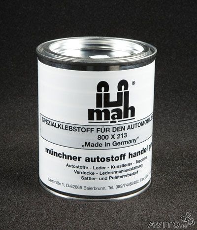

Купил банку немецкого клея mah 800x213, 950р за 615гр, по техничке до 160гр держит.
Будем пробовать. :D
