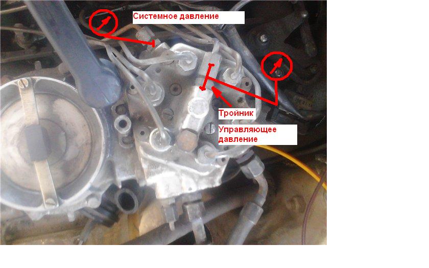

Ткните мне тупоголовому куда подключить тройник с манометром.
А то я что то совсем запутался :)
Давление в верхней камер - на фото между трубками форсунок (они вертикально установлены), открути трубку которая горизонтально прикручена - там измеряй.
Нижняя камера - там где на фото самая ржавая трубка (верхняя часть фото), ее открути и там меряй.
Там где самая ржавая трубка, это пусковая форсунка, с ней все ясно.
Меня интересует управляющее давление.
Его получается надо измерять на верхней горизонтальной трубке?
Давление в верхней камере - да

Отправлено 11 May 2013 - 15:35
По поводу управляющего не совсем понял. У себя разбирался когда то с КЕ, а у тебя видимо К.
Точно так, К-джетроник, именно поэтому и спрашиваю, потому что дозатор КЕ и К отличаются.

Чудеса однако! Управляющее давление растет по мере прогрева аж до 4,5
Застукиванием штифта(по kit123) давление понизил до положенного 3,65, но через 3-4 минуты оно начало падать и упало до 2,8.
После заглушил мотор и завел часов через 5.
Управляющее давление опять поднялось, но уже до 4,8.
Что это? Конец РУДа?

Стучать никуда сразу не нужно. Давление растёт при загрязнении РУДа т.к. затрудняется проток топлива через РУД. Постучали - пробили, выключили , завели и проблема вернулась т.к. и грязь никуда не делась. Для начала снять нужно РУД(или по месту, если удобно), открутить трубки от него и хорошо промыть карбом и продуть воздухом с отверстия в отверстие канал протока топлива, а ещё во входном штуцере РУДа стоит фильтр встроенный сетчатый, его тоже хорошо промыть, все ставить на место и после этого проверять давление. И ещё если у Вас и рабочее давление 4,8 то тогда разбираться нужно с разделительным клапаном в дозаторе(сверху закрыт пробкой), его функция при выключении наоса и падении давления выравнивать давления в контуре рабочего и управляющего, а при включении насоса он закрывается и разделяет эти каналы. Если давления при работающем насосе почти или равны при чистом РУДе, то разбирайтесь с этим клапаном. Удачи!
Рабочее давление 5.2, РУД до того как мерять, снимался продувался и промывался.
А вот про клапан не знал. Вскрою, посмотрю, что там творится.
Может с вакуумом на РУД что-то не так ?

Вакуум на РУДе дает +0.4 Бар. С вакуумом 3.6, без вакуума 3.2 при рабочей температуре.
Стучание по штоку биметаллической пластины ни к чему хорошему не приведет.
Перечитал тему еще раз. Так и не нашел, где указана величина управляющего давления на холодном моторе?
На холодном около 1,0(0,9-1.2)

Для +20 это нормально.
Для +1 много, должно быть около 0.6 бар.
Почему так разнятся показания? разбег 0.9-1.2 это очень много. Ты в манометре уверен на 100%? .
Вот ведь блин! Манометр то китайский :bangheat: В выходные попробую другой прикрутить, сравнить.
И еще вопрос, вакуумные отверстия на РУДе должны продуваться ртом или нет.
Забрал у приятеля два руда в одном оба отверстия продуваются, на втором только одно которое сверху у штуцеров.

Продуваться они не должны. Они же ВАКУУМНЫЕ!
Одно атмосфера, другое вакуум. Обе полости закрытые и не должны сообщаться ни с наружной средой, ни между собой.
