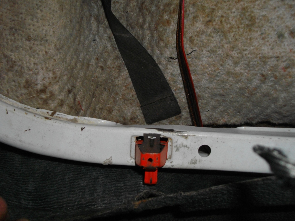

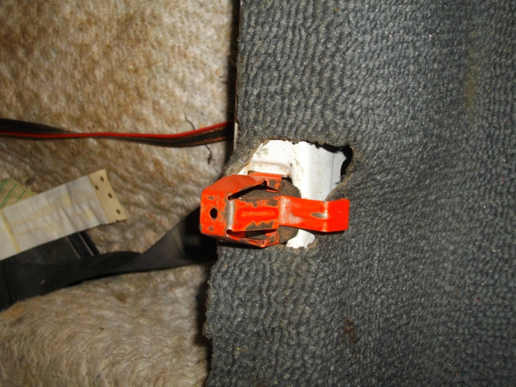

Привет. Мужики как крепится задний диван на 124 ? Снизу какие то красные штуковины которыми как я понимаю и крепится диван ,но как их застегнуть ??

просто надень на них и надави сверху до счелчка

не надевается. они как туда провалены и ровно не поставить. в сторону водителя от них как язычок такой смотрит. словами наверное ни кто не объяснит нормально я думал мало ли у кого на фотографиях есть)

если провалены- то не хватет упорной планки-она снизу втыкаетса и не даёт упору провалитса-он она ржавая под упором виднеетса

Воо дружище порадовал фотографиями. Не думал ,что у кого то будут и сразу понял .что тяжело будет объяснить. Вот у меня красные штучки есть и она провалена слегка в квадратном отверстии , а упорной планки у меня наверное и нету. Первый раз такую вижу. Куда же мои делись

Слушай ,а фотографии отдельно упорной планочки нету ? А то не очень понять что она из себя представляет
