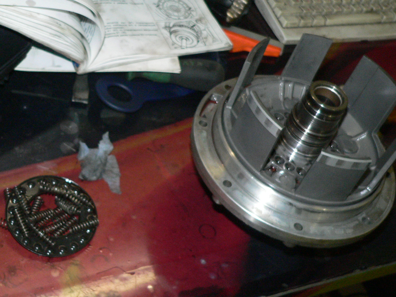

#7 ОФФЛАЙН   webnet
webnet
  • Cообщений: 32
    w140
Отправлено 13 May 2013 - 14:00
пружинки могли вылетить и поршень вылезти , при таком раскладе машинка у меня тоже ездила на первой
могу фото разные прислать

#8 ОФФЛАЙН   dimon37ivanovo
dimon37ivanovo
  • Cообщений: 45
    w124.e280.1993
Отправлено 14 May 2013 - 07:37
[quote name='webnet' date='13.5.2013, 15:00' post='1669733']
[/quot
хорошо бы посмотреть в живую завтра буду скидывать акпп
