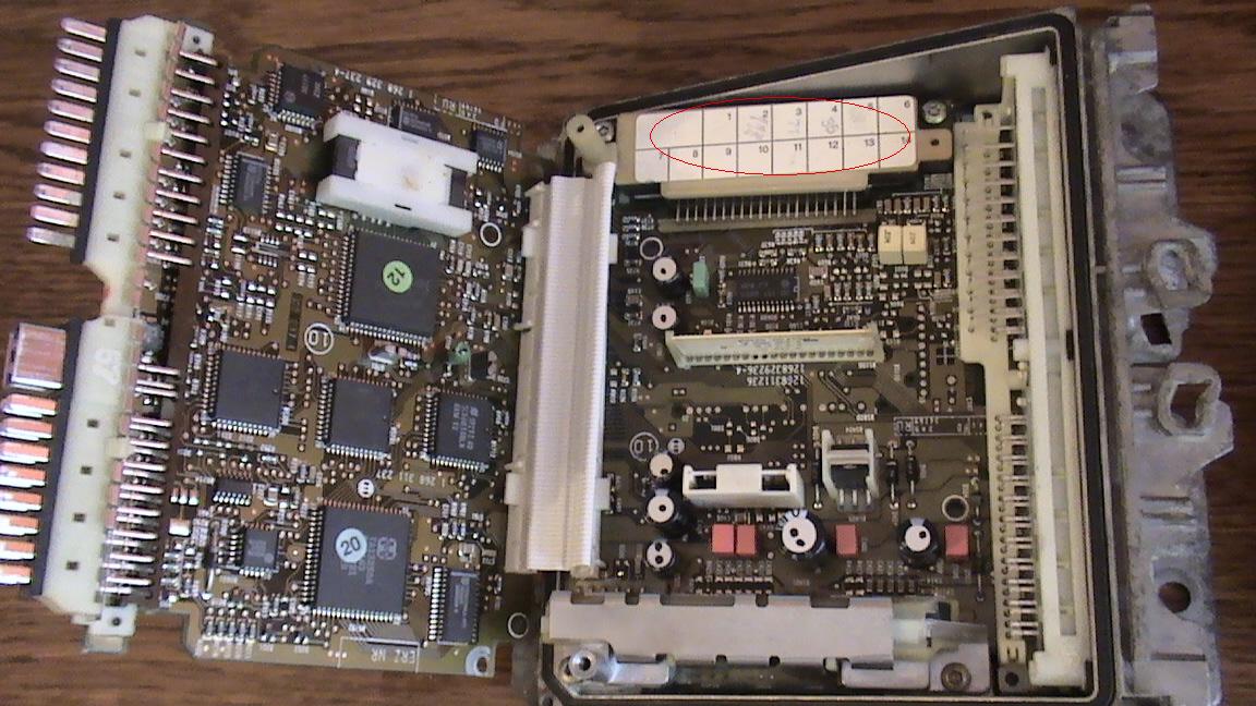

#11 ОФФЛАЙН   александ
александ
  • Cообщений: 139
  • Город:Чебоксары
Отправлено 13 May 2013 - 18:42
мне кажется умирает выходной каскад,может замыкание прошло

#14 ОФФЛАЙН   cargobull
cargobull
    нетустатуса
  • Cообщений: 1965
  • Город:Белгород
    R170 slk230 1997
Отправлено 13 May 2013 - 19:44
мне кажется, что каскад уже был мертвый, т.к. у меня проводка и ВВ-часть полностью новые, и сделано это было перед 1м запуском
и при 1м запуске уже висела ошибка 061/062
т.+7(920)588-2666 viber whatsapp
