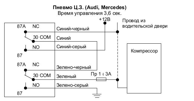

привет всем !!помогите с привязкой сигнализации к центральному замку желательно схему кто ставил лично стоят 4 эсп дорейстал к блоку комфорта привязываться либо к самому вакуумнику??

Если есть кнопка открывания и закрывания на центральной консоли то можно привязать к ней.
Схема обвязки обычно есть с сигнализацией.
Отправлено 13 May 2013 - 08:34
Посмотрите тутпривет всем !!помогите с привязкой сигнализации к центральному замку желательно схему кто ставил лично стоят 4 эсп дорейстал к блоку комфорта привязываться либо к самому вакуумнику??
