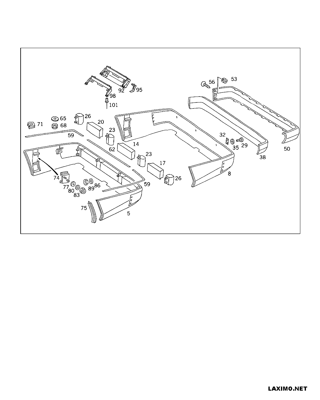

Как снять "панель" (позиция 75) заднего бампера на 124? Обязательно снимать бампер? Если у кого имеется левая, пишите в личку, куплю.

Это резиновый уплотнитель. В торцевой полке бампера прямоугольные отверстия. Вроде их три. А в пазу этой резинки типа зубчиков. У меня снимается и ставится без снятия бампера. Надо чуть подать внутреннее ребро вперёд и покачать, двигая внутрь.
ок. Благодарю, будем пробовать.
