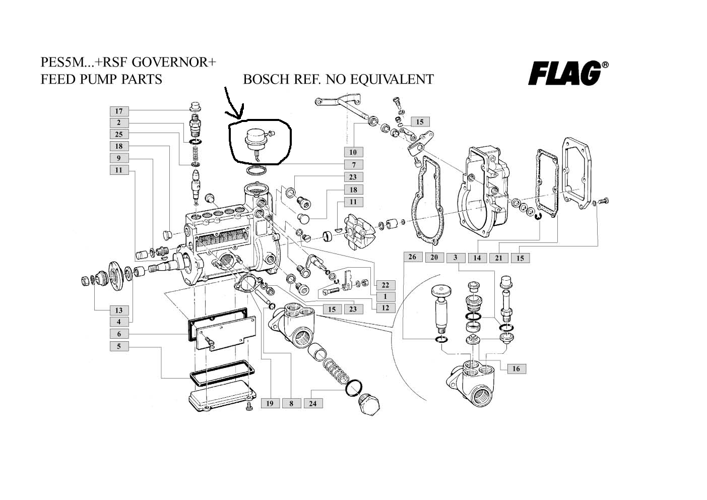

Изначально стоял 615-й, глушился тросиком, сейчас поставил 617 и нужно сделать так, что бы глушился с ключа. Какие трубки куда тянуть? И еще вопрос, как работает пневмоглушилка? Заранее спасибо!

Вот туда подаётся вакуум от замка зажигания при выключении двс, мембрана тянет топливную рейку в тнвд. На дизельных замках зажигания стоит клапанок на подачу вакуума к глушилке.
