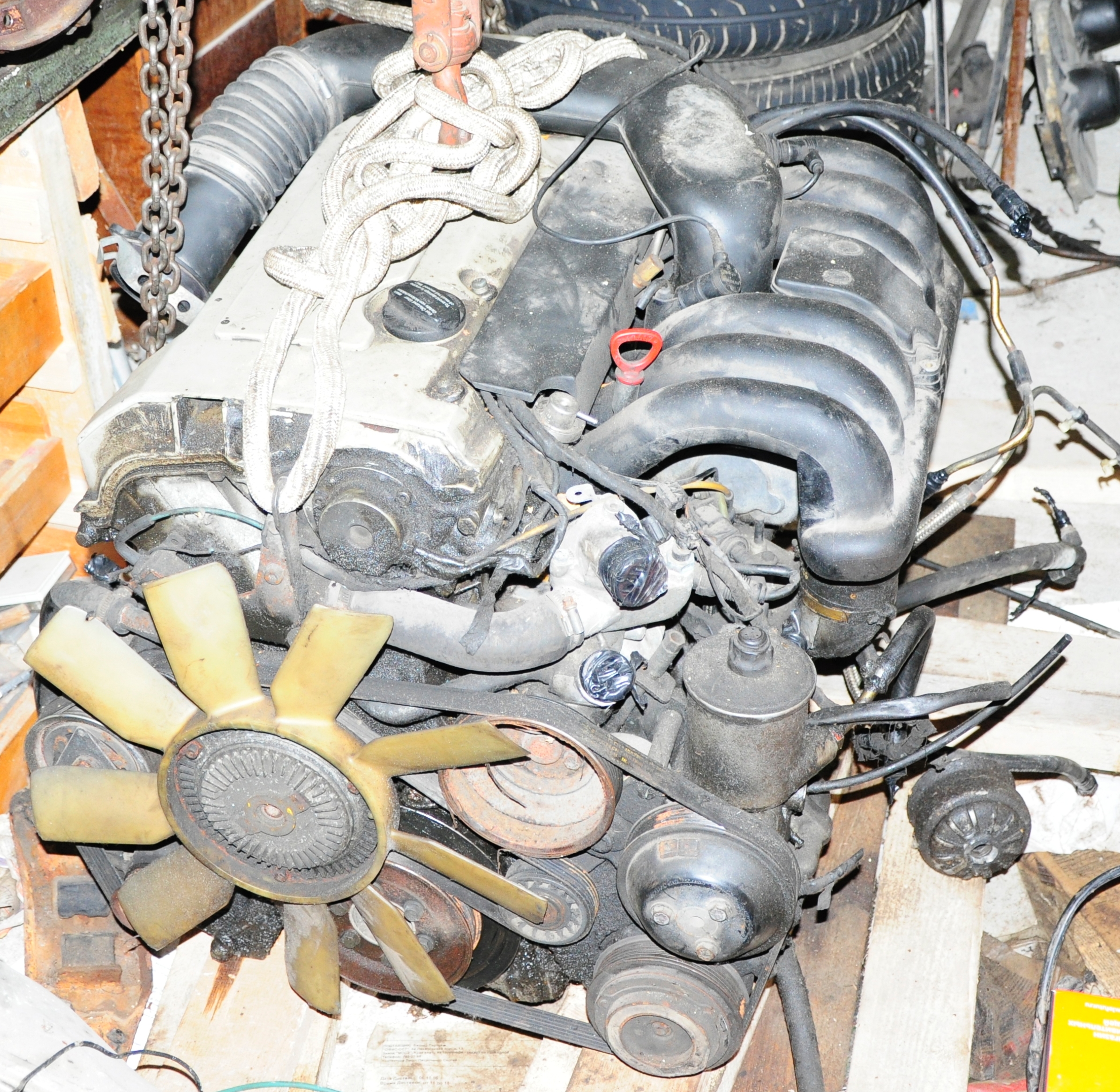

Добрый вечер уважаемы соклубники, интересует момет по установке 104 мотора в 124 кузов, дело в том что все доноры которых я видел продаются вот с таким мотором

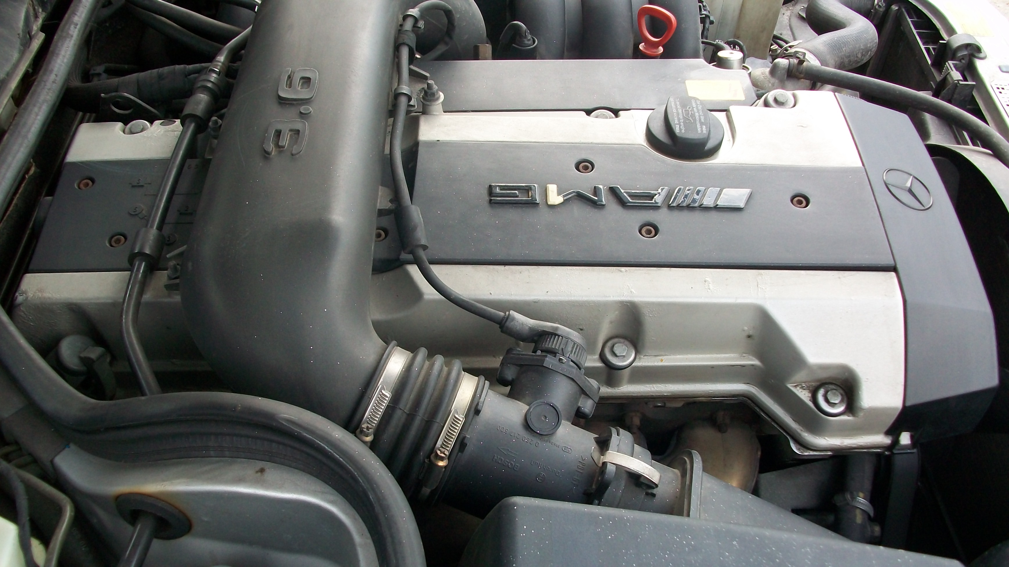

а надо с таким только без надписи АМЖ
и вообще он устанавливаля на 124, или у них отличаются только клапанные крышки, а по электрике одинаковые....????????

Отличаются крышками, кронштейнами генератора и ГУРа, натяжителем ремня, шкивом коленвала, площадкой с подшипником вентилятора, хоботом, расходомером, дросселем. Остальное по железу одинаковое.
Система управления - ME. Свои мозги (только с иммобилайзером). Ничто не мешает собрать этот мотор (от 210) и с системой HFM, как, например, сделано у меня.
